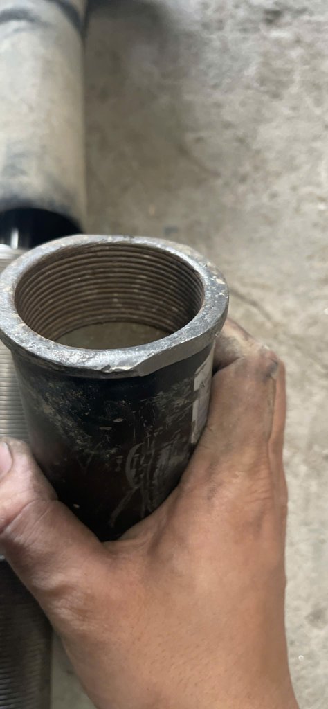

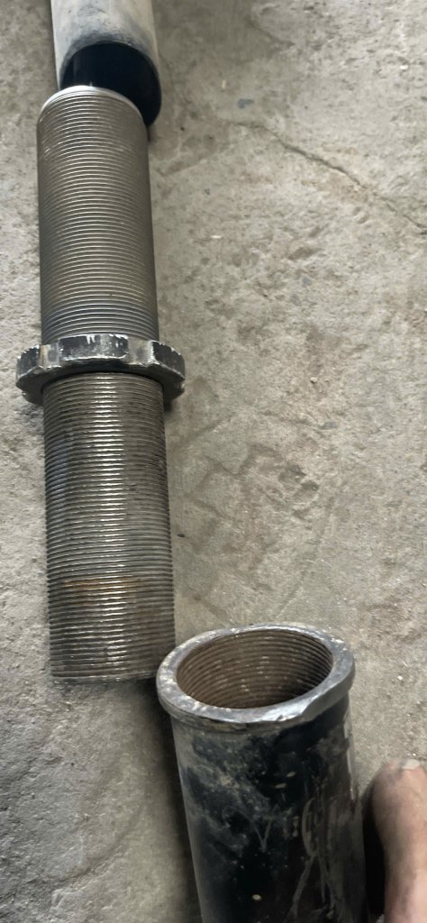

Cách đây khoảng 1 năm tôi lắp 4 con phuộc neotech để nâng gầm xe cao hơn chút cho con palisade.
Tôi xin nhận xét khách quan về phuộc này, toàn là nhược điểm chứ không có bất cứ ưu điểm này. Hiện tôi sẵn sàng cho mọi người mượn xe lái thử để biết những điều tôi nói là đúng.
  • đầu tiên là kém xa giảm sóc cũ của hãng, mặc dù nhún hãng cũng chả ra cái gì lắm. Tôi có chỉnh các kiểu về độ cứng, mềm đều kém xa phuộc hãng.
  • Phuộc đằng trước bên lái liên tục kêu cục cục mà chưa biết lí do từ khi chạy khoảng 6 tháng, giờ vẫn thế. Thay bát bèo không ăn thua.

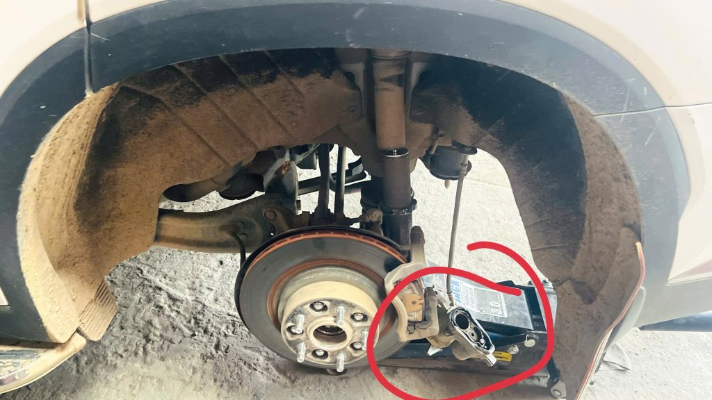

  • Và đỉnh điểm là cách đây 4 hôm, đi Nghệ an bán thuốc, tự nhiên thấy hết ắc quy. Thay cái mới cũng 1 ngày là hết. Và nghe tiếng xè xè bánh sau bên lái, đồng thời có cảnh báo chưa hạ phanh tay dù đã hạ rồi. Tháo ra thì thôi rồi, phuộc nhảy từ trong ra ngoài, làm nát luôn con Motor phanh khiến nó liên tục ăn dòng.
  • Tất nhiên gọi vào hãng trong Sài Gòn thì họ khẳng định cái này là do va chạm và từ chối bảo hành. Quá giỏi, chưa sờ tới xe là biết va chạm dù xe tôi chưa từng đâm đụng vào đâu. Còn qua ổ gà thì đầy. Chắc là vì chạy qua ổ gà nên họ không bảo hành chăng.

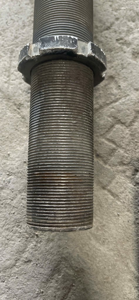

Mà xem mới biết bộ này bằng nhôm nên dễ cong vênh.
Con của tôi hiện tại là cong luôn, toàn bộ gen bị mòn, không vặn vào được luôn. Quá nguy hiểm. Không như hãng quảng cáo.
Thôi tôi quay về sài Phuộc cũ và đang tìm mua động cơ điện phanh sau. Bác nào có ới giúp ạ. Tks

DC motor 775 thì phải. Nếu đúng thì Chợ giời thẳng tiến. Good luck!
