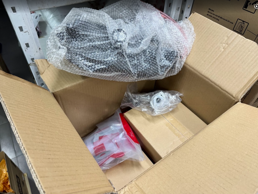

van_ly
OF-166643
13/11/12
1,320
355,220 Mã lực
Xe các cụ còn bảo hành mang ra chỗ Kường Ngân 62 Phố Huế ấy, trước xe con bé nhà em cũng bị chết máy gửi nhà máy fix lỗi cũng ko được cách đây mấy tháng dò ra được giờ mấy đại lý SYM cũng tèo hết rồi còn mỗi chỗ 62 Phố Huế nhận bảo hành cho SYM, phải thay một đống đồ từ đầu bò, cổ hút... thấy một thùng liền thì mới khắc phục được lỗi chết máy, còn bảo hành là thay miễn phí nhé, thấy ông thợ bảo đống đồ đấy cũng mấy củ. Các cụ ra đấy thử xem.
Từ hồi sửa không thấy con bé kêu ca chết máy giữa đường nữa.
Thùng đồ thay đây
