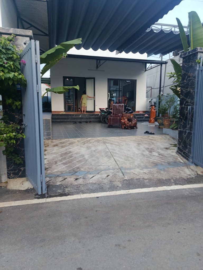

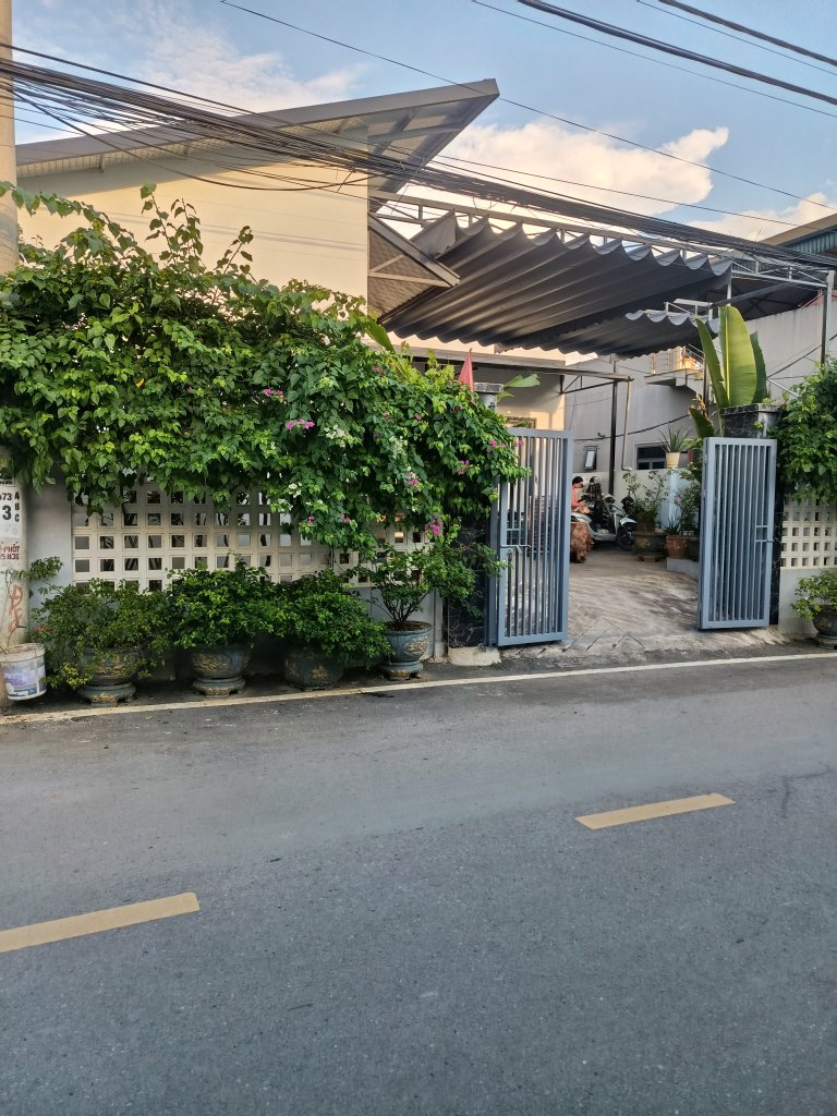

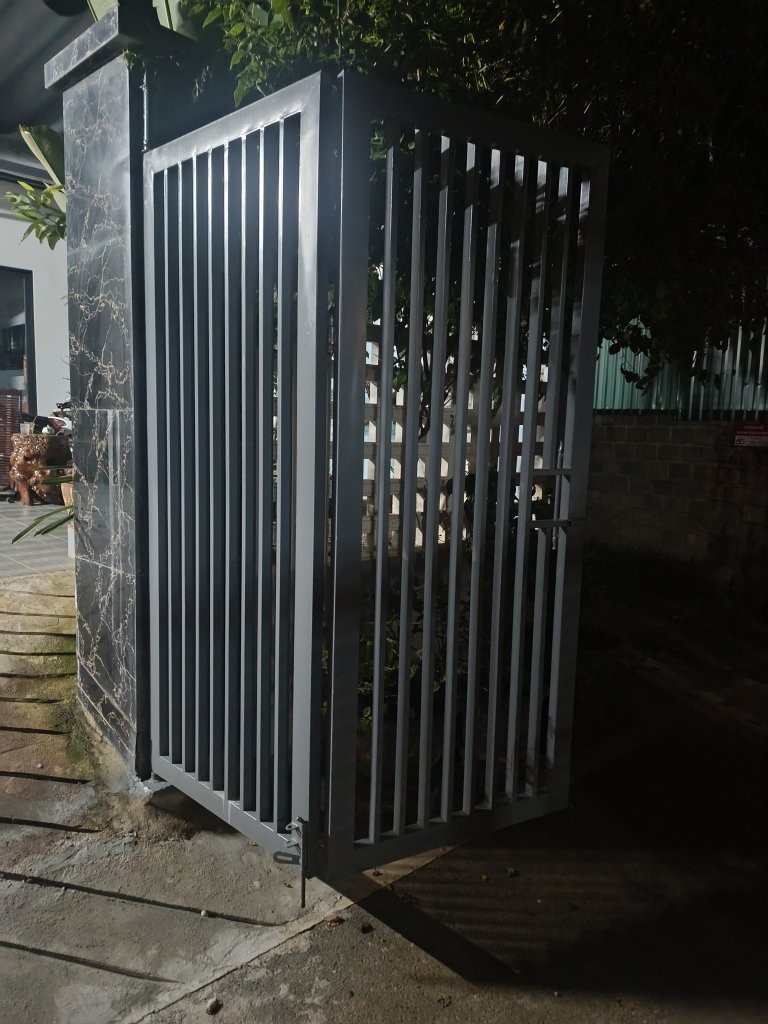

Cửa sắt nhà em 4 cánh, bình thường chỉ mở 2 cánh gập vào rất gọn. Giờ chuẩn bị mua xe oto, mỗi lần mở hết ra cho xe lên lại phải buộc dây vì nó kg gập đc hết vào tường. Nhờ các cụ tư vấn xem giờ em sửa như nào ạ.

Thay bản lề đi cụ, gọi thợ sửa thôi.

Tranh thủ sửa thì để cổng mở vào trong ấy cụ, để như hiện tại nguy hiểm người đi đường quá

Cổng nhà em lúc nào cũng khép nên kg vấn đề gì đâu, nhà em đã lùi vào 1m so với nhà khác. Nên nhà em để đc cả chậu hoa ra trong cái vạch dường cụ ạ

Cánh phải mở vào trong, có chốt hãm ko mở quay ra ngoài được. Chứ không có ông đang được gái gật đầu phi xe máy huýt sáo mắt nhìn giời, chủ nhà mở đẩy ra thì có mà :D

Hàn 4 cánh lại thành mảng lớn rồi gắn ray treo đẩy ngang cụ chủ nhé

Giờ thay bản lề loại nào cụ. Trước có 1 anh thợ đến nhưng a ý bảo kg biết làm

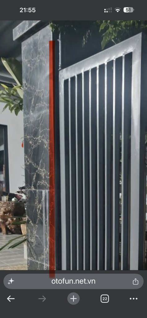

Nhìn cái bản lề của cổng nó nằm bên ngoài của trụ cổng,như vậy cụ sẽ không sửa được kể cả có thay bản lề, độ dốc lối vào lớn nếu cánh to cũng khó gập gọn nếu không để mép dưới của hở đủ lớn,mà lớn quá thì xấu mà có khi mình chui vô cũng lọt
Làm 6 cánh copy youtube kiểu này thì Ok

Dỡ hết ra cân sắt vụn. Gọi thợ vào làm cửa inox mở ngang, lắp motor điều khiển từ xa, ngồi trên xe về gần tới nơi bấm phát mở luôn
