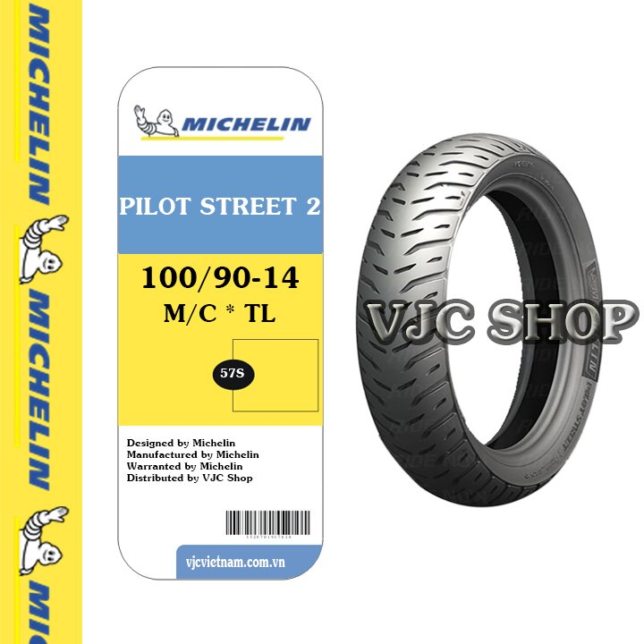

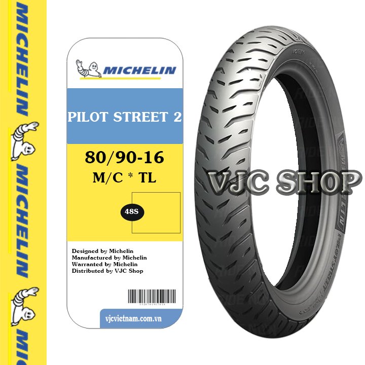

MICHELIN (PILOT STREET 2) CHO SH MODE
(Ảnh - lốp trước SH Mode 80/90-16 Michelin Pilot Street 2 - Nguồn: VJC Shop)
(Ảnh - lốp sau SH Mode 100/90-14 Michelin Pilot Street 2 - Nguồn: VJC Shop)
Lốp có một số ưu điểm, nhược điểm và thông tin giá cả như sau:
1. Ưu điểm: Cực kỳ êm ái, ít ồn, rãnh gai ngang hơi vát sang hông nên bám đường khi vào cua
2. Nhược điểm: Do mềm nên dễ ăn đinh, từ 5000 km trở lên lốp bì và cứng
3. Giá tham khảo: 1928K / cặp

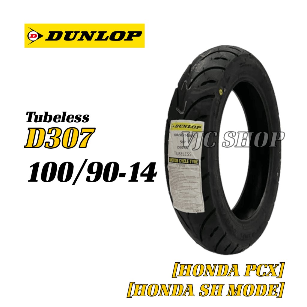

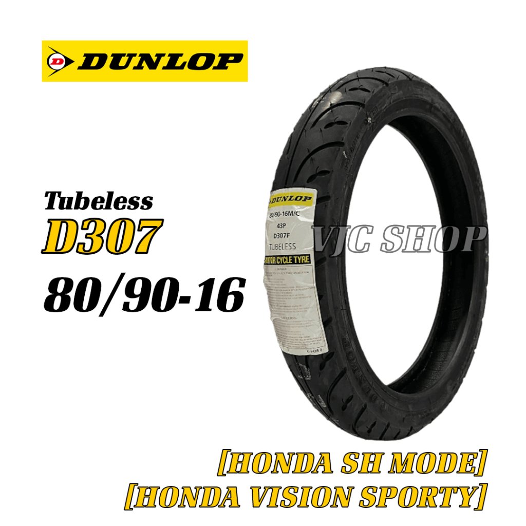

DUNLOP (D307) CHO HONDA SH MODE
Là dòng lốp thương hiệu khá tốt, lốp được sản xuất ở Indonesia nên lốp dày dặn và chắc chắn, mặc dù không được êm lắm nhưng bù lại em nó rất bền - phù hợp cụ nào thường phải di chuyển xa
(Ảnh - lốp trước SH Mode 80/90-16 Dunlop D307 - Nguồn: VJC Shop)
(Ảnh - lốp sau SH Mode 100/90-14 Dunlop D307 - Nguồn: VJC Shop)
1. Ưu điểm: Lốp dày dặn, chắc chắn thành lốp cứng, bề mặt dùng cao su chống mòn nên xài bền (Đã có trường hợp ghi nhân đi 7-8 năm mới thay
2. Nhược điểm: Cứng, đi hơi ồn
3. Giá tham khảo: 1990K / cặp

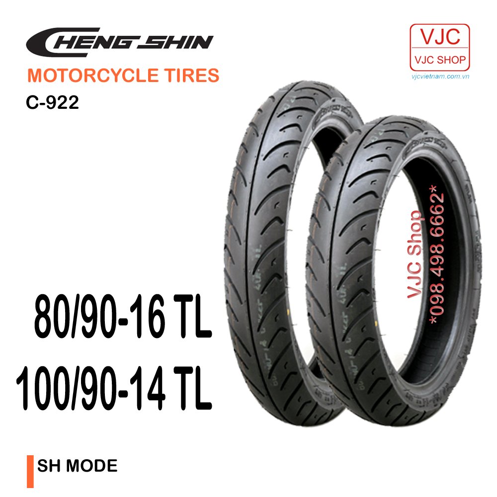

CHENG SHIN C922 (LỐP THEO XE OE)
Cheng Shin thì không cần giới thiệu thêm nữa vì các cụ mua xe là biết luôn rồi. Tóm gọn lại với dòng này là giá cạnh tranh và vừa túi tiền
(Ảnh - cặp lốp SH Mode 80/90-16 & 100/90-14 Cheng Shin C922 - Nguồn: VJC Shop)
1. ưu điểm: Bổ - Rẻ phù hợp túi tiền, hợp đi phố, cung đường vừa phải
2. Nhược điểm: Hơi trơn khi trời mưa, và hiệu suất phanh ở mức đạt tiêu chuẩn
3. Giá tham khảo: 1tr3-1tr4 / 1 cặp
