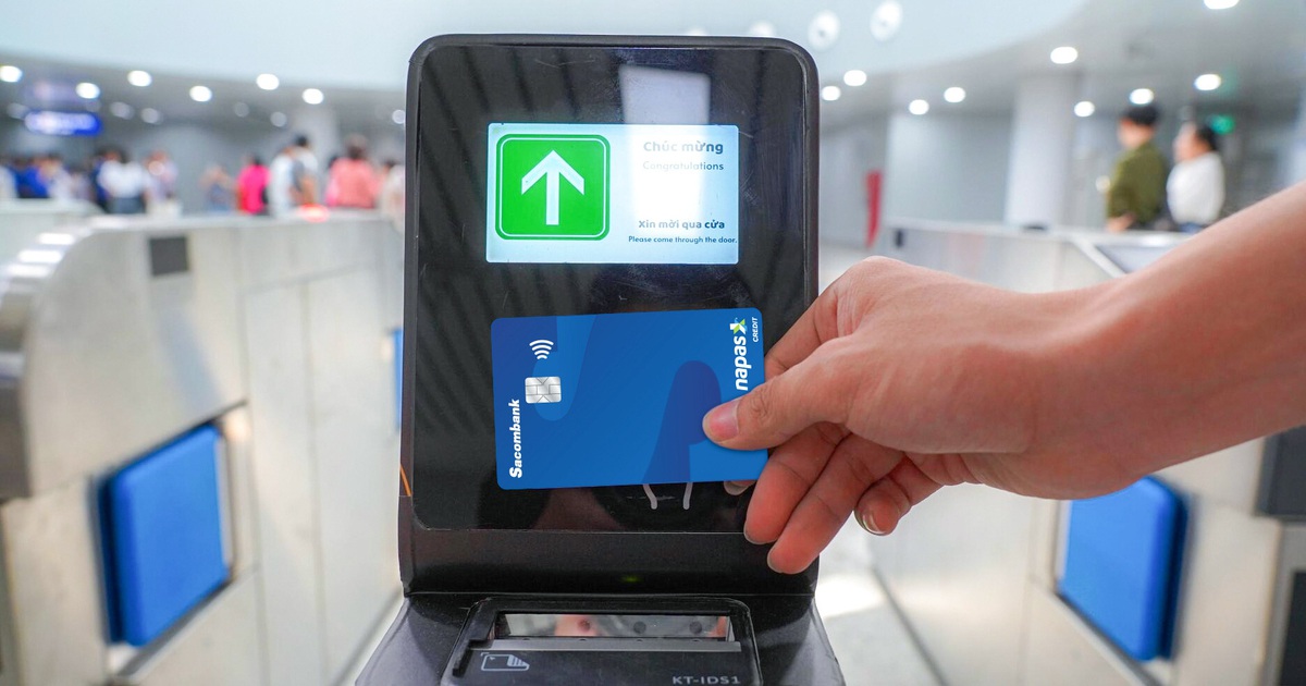

Giải pháp thanh toán thẻ napas chắc chắn sẽ là cách tiện lợi nhất. Vì không phải mua vé gì cả, quẹt trực tiếp thẻ napas lên đầu đọc để vào, khi ra thì tap thẻ tiếp. Hệ thống tự trừ tiền theo khoảng cách.
Cái này chắc là dùng cho vé lượt thôi chứ nhỉ?
