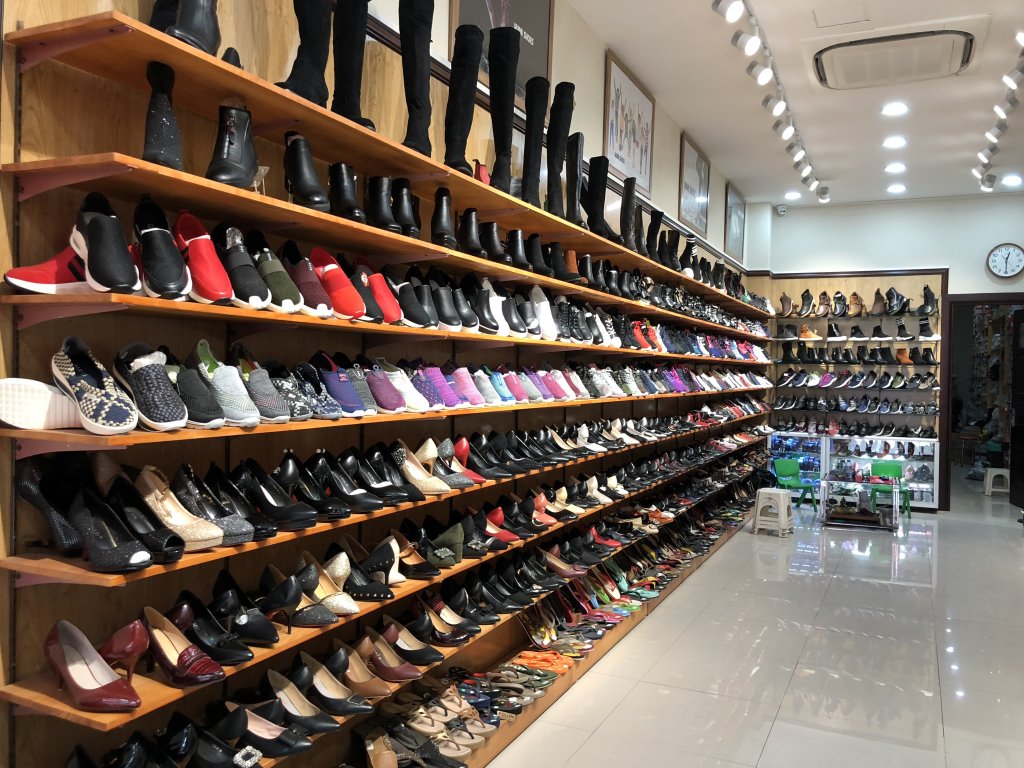

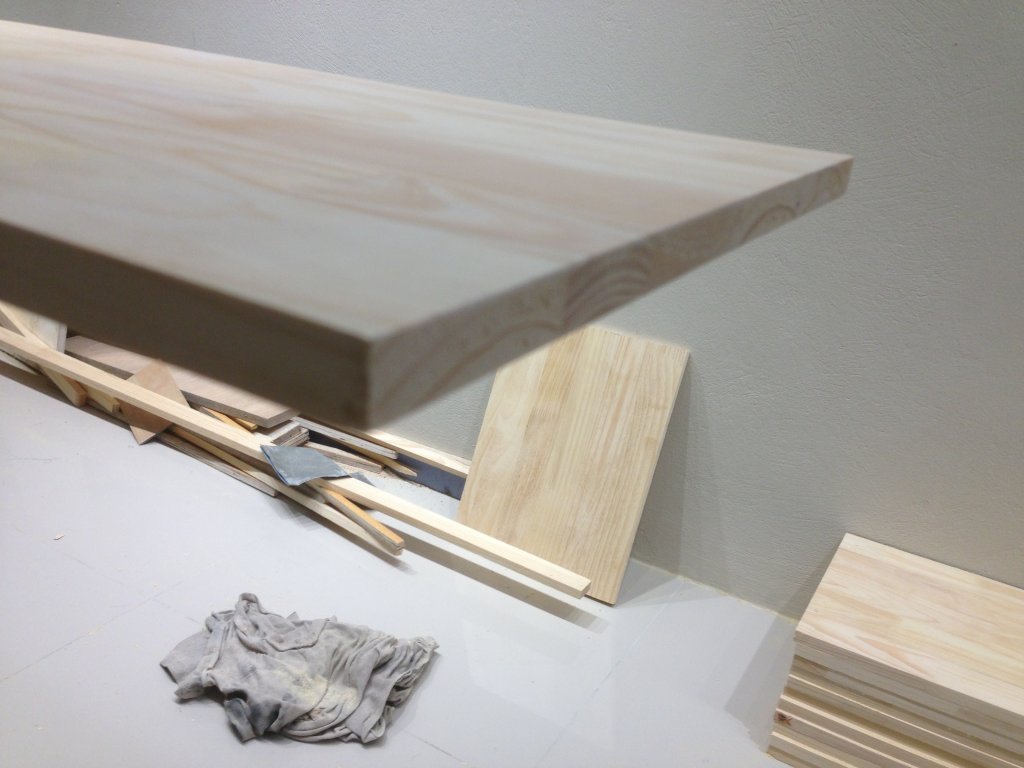

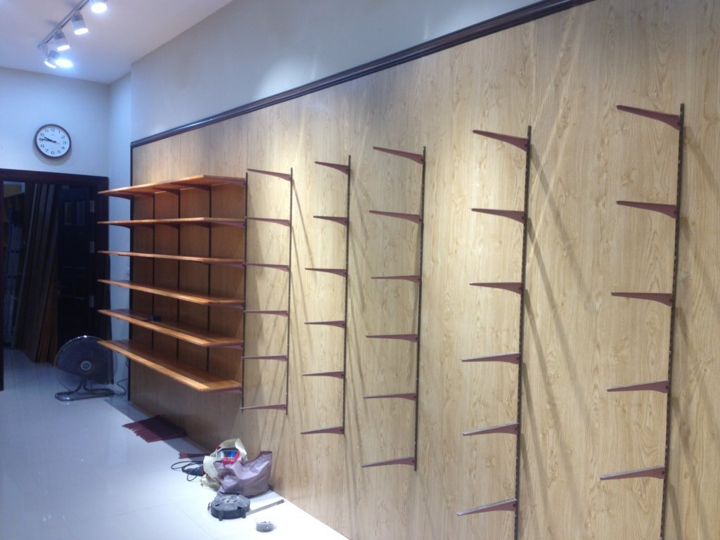

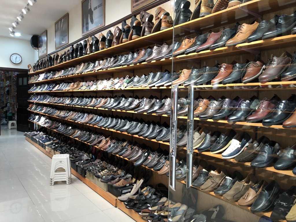

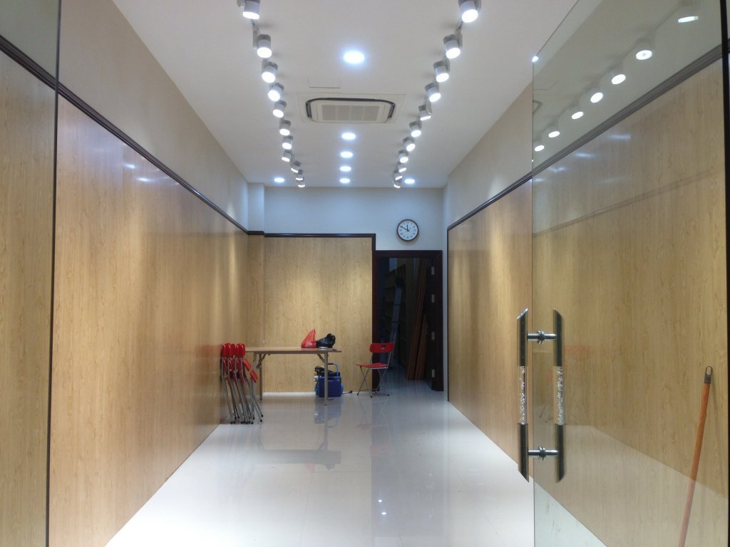

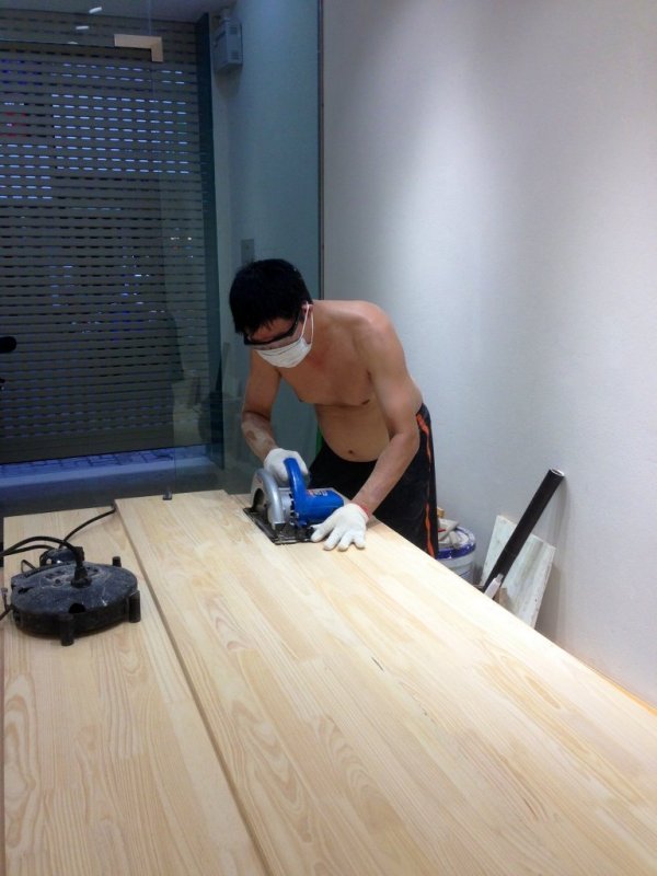

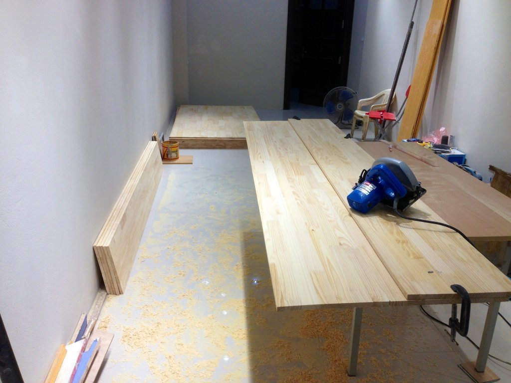

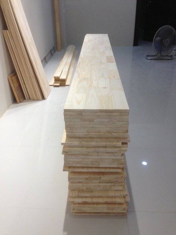

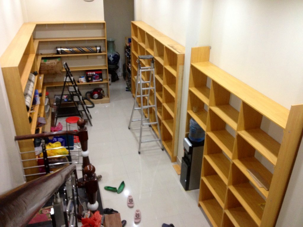

Cách đây chục năm, nhà cháu dựng 1 cửa hàng cho gấu, tự đi mua nguyên liệu về làm từ A đến Z. Nhớ hồi đó làm chỉ khoảng 15-16 củ. Các tấm ván khổ 1220x 2440 là gỗ thông( loại ghép mảnh) dầy 1 được chia 4 rồi pha ra. Chỉ nhà cháu và thêm ông e gấu phụ giúp, làm tầm 10 ngày thì xong. Giờ nghĩ lại CH làm kỹ hơn hẳn thợ ngoài làm.
