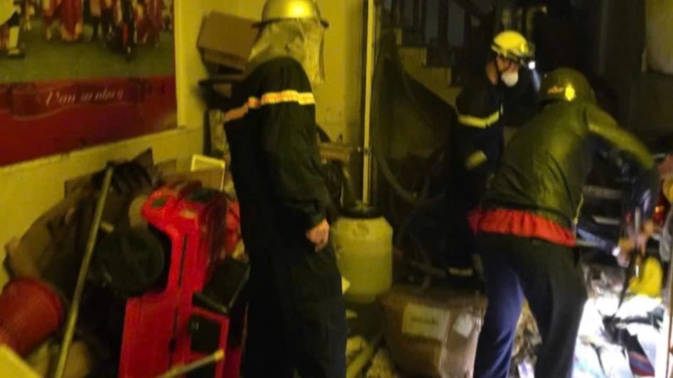

Vấn đề bây giờ là PCCC thôi, hôm qua nhà ngõ ngách chỗ định công lại vừa cháy, chết mất 3 người. Nếu bác chủ thớt đã xây và lại tính cho thuê phòng, liên quan đến tính mạng nhiều người thì em nghĩ cần làm triệt để vụ PCCC ngay từ đầu chứ không phải làm cho có kiểu trang bị vài cái bình với quả bóng. Kiểu gì với số lượng các vụ cháy nhà ngõ ngách ngày càng nhiều thì PCCC sẽ càng bị siết chặt là điều chắc chắn. Sắp tới tháng 7 này luật PCCC có hiệu lực em nghĩ sẽ phạt rất nặng những nhà cho thuê CCMN không đảm bảo PCCC. Khi mà phạt quá nặng thì những nhà không đủ điều kiện PCCC họ sẽ tự động dừng không cho thuê nữa vì tiền cho thuê không đủ trả tiền phạt.

Em nghĩ vậy cũng hợp lý, bác xây từ đầu thì làm hồ sơ PCCC đầy đủ từ đầu để sau không bị vặn vẹo là tốt nhất.
Ý kiến rất đáng lưu tâm
Hiện nay siết chặt ccmn không đảm bảo PCCC mà đuổi dân ra không cho thuê vì thiếu PCCC thì đã bị dân phản ứng rất mạnh, và chế tài việc không đảm bảo PCCC hiện nay cũng không cao. Tuy nhiên tháng 7 tới luật PCCC được thi hành thì em nghĩ chế tài phạt tăng thật nặng lên thì tự khắc chủ nhà không cho thuê nữa, vậy là giải quyết được việc nhà không đáp ứng điều kiện PCCC sẽ không được kinh doanh cho thuê mà dân cũng chẳng thể phản ứng mạnh được vì chủ nhà có cho thuê nữa đâu :D

Nói dân - người đi thuê phản ứng mạnh thì chưa chắc chính xác .Trong việc này không thấy người đi thuê có động cơ để phản ứng
Tiêu kiêu
OF-848942
3/3/24
682
20,664 Mã lực
Hôm trước có phóng sự trên vtv buổi trưa đó bác, người đi thuê khi được phỏng vấn họ nói gay gắt lắm, họ bảo biết là ko đảm bảo pccc nhưng giờ ko cho thuê thì họ phải ra đường chứ họ biết sống ở đâu?
