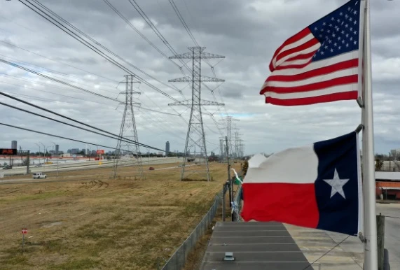

Lại 1 nick éo ra khỏi ao làng mà cứ thích so với nước ngoài.
Đây, nước Mỹ đây
Sáng xen nam phi đầu tàu kinh tế châu phi cũng cắt luân phiên, gà chết hàng đống luôn do bị ngạt ko thông gió đc.
