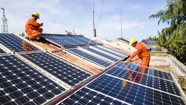

Giờ EVN đang kiến nghị phát triển điện áp mái không hòa lưới. :P
không hiểu ai dùi mà Bộ Công đưa vào quy hoạch đến năm 2030 phấn đấu 50% công sở và nhà dân có điện áp mái không bán này. Đáng lẽ nên cho bán nhưng giá thấp, để dân thấy khỏi lãng phí.
Khuyến khích dân lắp đặt điện áp mái đủ dùng thôi, không khuyến khích lắp thừa rồi phát lên lưới điện. Nhà nhà đua nhau lắp rồi thừa mứa phát lên lưới cũng đổ đi thôi,EVN mua làm gì những lúc thừa mứa như thế.
