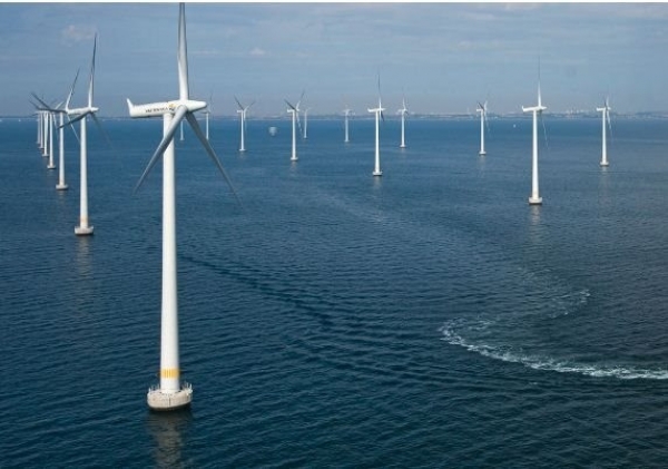

Điện gió có vẻ ổn định hơn đmt, điện khí sạch hơn điện than?
Điện gió nó quá tệ đấy, ko như cụ đoán đâu. Phập phù ntn thì ông EVN chả khóc thét lên. Các bạn Bank cho vay điện gió chắc giờ như ngồi trên chảo rang rồi. Nhìn quả công suất phát ntn thì kế hoạch tài chính vỡ mồm.
Thậm chí, tình trạng tổng công suất phát của điện gió toàn quốc xuống thấp còn dưới 1.000 MW vẫn diễn ra phổ biến trong 2 tháng qua, có thời điểm khả năng phát điện từ gió rất thấp, gần như không đáng kể tương tự như tháng 3.
Trước đó vào ngày 19-3, tổng công suất phát của điện gió toàn quốc xuống "đáy", có thời điểm chỉ còn 15 MW trên tổng số công suất lắp đặt 3.980 MW.
Phải làm rõ là công suất phát lên hệ thống kém là do kém gió, hay do không được phát lên. Báo chí cũng hay lên bài về việc vn là “cường quốc về gió” . em tin điều đó bởi chúng ta sát biển và đa dạng nguồn gió. Hơn nữa miền bắc muốn phát triển nltt thì chỉ có thể là điện gió chứ không thể là đmt được.
Điện gió mà lỗ thì chỉ các ông vào sau thôi cụ ạ. Ko bán dc cho evn vs giá fit thì lỗ chứ ông nào làm sớm kịp bán cho evn vs giá fit thì giờ ngồi rung đùi rồi.
Em thì chẳng tin VN là "cường quốc về gió". Cường quốc về bão thì có thể, nhưng khi có bão thì máy phát điện gió lại không chạy. Ở đa số khu vực tốc độ gió trung bình khá thấp, còn "đa dạng nguồn gió" là gì thì em ko biết.
