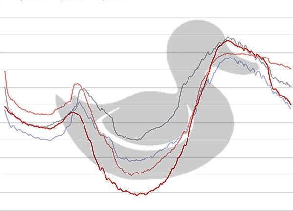

Trên báo có bài viết về hiện tượng đường cong con vịt
Em hơi thắc mắc: Việc ban ngày có nhiều điện mặt trời nên giảm tải thủy điện nhiệt điện. Tối đến lại phải tăng loại hình này. Đương nhiên sẽ khó khăn trong điều độ. Tuy nhiên với công nghệ hiện đại chả lẽ chauw có giải pháp khả thi để khắc phục ? Pin lưu trữ chỉ là một phần
Vậy các chuyên gia về Năng lượng sẽ làm thế nào ? Chả lẽ ko cho dân, DN lắp điện mặt trời hay điện gió ? Các DN FDI muốn có chứng nhận SX xanh thì họ cần dùng điện mặt trời hay điện gió và họ sẵn sàng đầu tư.
Công nghệ hiện đại đâu có nghĩa vấn đề gì cũng được giải quyết ngay và luôn. Cả trăm nay nay công nghệ dẫn điện vẫn là cáp đồng, cáp nhôm đấy thôi.
Tỉ lệ điện gió, mặt trời ở ta đã chiếm gần 30% tổng công suất hệ thống điện rồi. Con số 30% ấy nếu nó phân bổ đều trên toàn quốc, nhà nhà ai cũng có điện mặt trời thì lại là ổn. Nhưng ở ta, 30% ấy nó túm tụm tại 1 số khu vực nhất định. Con số quá rủi ro, một hệ luỵ bất ổn cho hệ thống điện sau giai đoạn phát triển ồ ạt điện mặt trời không có kiểm soát.
Cuộc chơi điện sạch, thân thiện môi trường là cuộc chơi của bọn tư bản nhiều tiền. Ta ít tiền thì phải từ từ thôi.
Ko khó cụ ạ. Chỉ là khó khi phải xử lý vấn đề với chi phí thấp thôi. Điều độ nguồn điện cần có 2 điều kiện là tỉ lệ nguồn nltt như gió, mặt trời thấp (khuyến cáo <20% nếu ko có bộ tích bằng acquy, nhà máy điện muối nóng, thuỷ điện tích năng…) và có nguồn dự trữ linh hoạt với công suất đáp ứng. Việc quy hoạch nguồn nltt đã vỡ trận 1 lần nên giờ vẫn loay hoay với việc kêu gọi lắp tự dùng và bán 0đ vào thời điểm dư. Với nguồn dự phòng linh hoạt thì thuỷ điện là ngon, bổ, rẻ nhất nhưng hiện đã gần tới hạn, nhiệt điện thì để can thiệp được nhanh thì phải chạy lò 70-80% để duy trì nhiệt nên cũng tốn kém, điện khí thì nhanh nhưng giá cao. Vậy nên vấn đề ở đây nằm ở giá bán điện thấp nên mới khó chứ giá cao thì lại đơn giản. Nhưng giá cao thì ảnh hưởng đến dân và cả fdi cụ ạ. Cụ tưởng bọn fdi nó đàng hoàng lắm à mà bảo nó sẵn sàng đầu tư “điện sạch”. Bọn nó sang mình vì lợi nhuận có được từ nhân công giá rẻ, điện rẻ và các ưu đãi khác nên các thứ làm màu của nó phải đi kèm với giá điện ko tăng cao và ko được mất điện. Nó hào hứng lắp để làm màu để đẩy cái khó sang cho điện lực trong nước chứ hay ho gì đâu.
