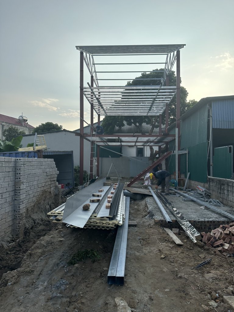

Nhà em xây ở cạnh Chùa Vân Lôi, Hoà Lạc, dt 6m x 7m
Đã dựng xong khung thép
Cần Cụ nào nhận xây dựng tường 110 tầng 1 và ghép tường cemboard tầng 2 và 3
Nhân tiện nhờ các Cụ tư vấn tấm cemboard nào làm tường thì cách âm, cách nhiệt tốt ạ
