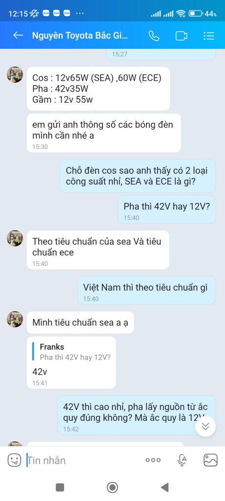

Vậy cụ xác định đèn cos zin là 35w, ngược với thông số hãng cung cấp cho cụ chủ? Em nghĩ như vậy mới là hợp lý. Nhưng cụ chủ nên tháo xem thực tế.
Nếu cụ chủ mua đèn led 70w cắm vào ballast zin thì cũng chỉ ăn 35w. Đèn có sáng hơn nhưng không đạt tối đa. Nó cũng sáng tương đương bóng led 35w hoặc sáng hơn tí.
Tuy nhiên bóng 70w sẽ có rủi ro là có thể bị nhấp nháy hoặc không sáng. Do mạch bảo vệ của ballast hoặc driver của bóng thấy không đủ công suất nên ngắt đi đóng lại liên tục hoặc ngắt hẳn đi. Trường hợp này hay xảy ra với các loại bóng xịn xò có mạch hoặc driver bảo vệ. Bóng rẻ tiền thì vẫn sáng bình thường.
Ngoài ra, ballast cũng mau hỏng hơn bình thường. Bình thường ballast chỉ có 3s đầu cấp 100% công suất còn khi ổn định thì chỉ cấp 70-80%. Nếu cắm led 70w thì driver của Led liên tục đòi công suất cao buộc ballast phải làm việc 100% công suất. Cụ già mà cưới hoa hậu là nhanh tạch lắm.
Ngoài hàng toàn thợ thiếu thầy, cứ lắp vừa là chơi nên nhiều cụ cứ lắp đại đi. Hại lắm.
Em chắc chắn thông số hãng cung cấp cho cụ chủ bị ngược, vì 42v35w là chuẩn của bóng xenon D4s còn 12v65w là bóng halogen 9005 :)) Còn bộ led cụ chủ mua em cũng chắc là 70w cả cặp, vì trước khi thay bóng em cũng nghiên cứu chán các loại D4 LED rồi và chả mẫu nào lên đến 70w 1 bóng cả (vì làm gì có ballast 70w), cao nhất 55w/bóng và phổ biến là 35w/bóng ngang xenon zin.
Tóm lại nếu thấy đúng chân cắm cụ chủ cứ thay vào thôi, nếu hỏng thì do led cùi chứ không phải do công suất :D chọn brand nhìn uy tín tí.

42V35w là bóng xenon D4. Cụ còn giữ hdsd thì cũng ghi kiểu loại bóng từng vị trí trong đó đấy.
Thì em có nói cụ nhầm đâu. Chỉ là nghi ngờ thông số hãng báo cho cụ bị nhầm. Nên khuyên cụ chắc ăn thì tháo ra xem kẻo mua sai thông số lại phải bỏ.
Mà không phải tháo đâu. Cos hay pha là xenon nhìn phát biết ngay. Và Xenon thì chắc chắn ăn nguồn 42V chứ không thể 12V (Đời cũ còn ăn 85V cơ)

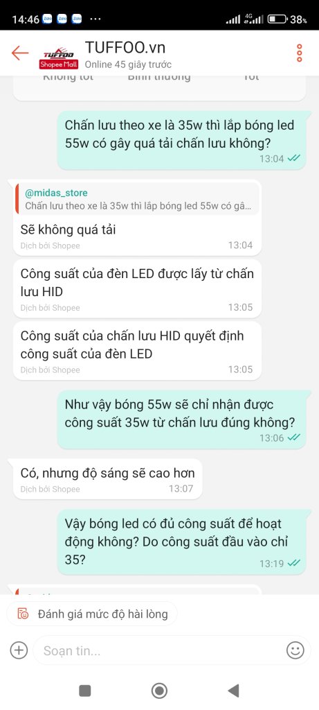

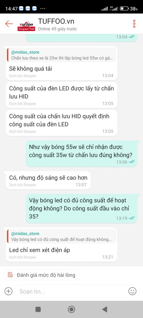

Em có hỏi người bán (cửa hàng Shopee bên Tàu) thì họ bảo là không sao? điện từ ballast ra vẫn là 35w thôi, không hại đến ballast

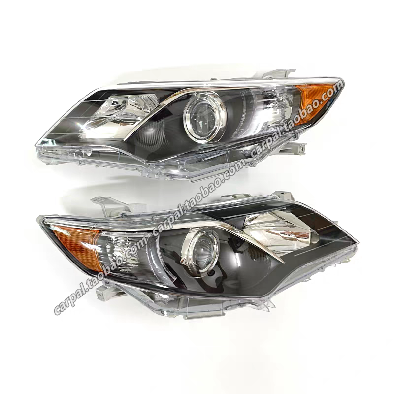

Cụ thay chóa sang bi chắc chắn trượt đăng kiểm. Thay bi này sang bi khác cũng có khả năng trượt. Chỉ có thay bóng (xenon sang LED cũng được) và đảm bảo đường cắt đúng + công suất tương đương bóng zin mới qua đăng kiểm. Vỏ đục quá cụ có thể thay vỏ đèn, đặt TQ tầm 2tr cặp vỏ.

Taobao cụ ạ, hàng liên doanh hay nhà máy có cả https://item.taobao.com/item.htm?id=921770159214
2 option em bôi xanh, cái rẻ hơn là hàng liên doanh Đài, cái đắt hơn là chuẩn nhà máy. Mấy loại phía trước là hàng nhà máy loại 2 và loại dùng cos halogen (không phải xenon) cụ bỏ qua.

Em đặt mua đèn led xong mang ra hàng thay rồi các cụ ạ, cũng sáng hơn đèn zin cũ một chút
Financier
OF-592089
26/9/18
211
132,411 Mã lực
48
Em thấy cái dở của đèn led chân D4S dùng để thay thế cho đèn xenon zin là chân này phải lắp qua chấn lưu zin 35W nên không phát huy được công suất của đèn. Do điện vào có 35w thôi nên không thể sáng được như các bóng có công suất phổ biến 55w, 60w, 65w, 70w mà điện vào đủ được. Kinh nghiệm của em là như vậy, em post lên để các cụ tham khảo

Vỏ này có bao gồm bi projector không cụ nhỉ?

Có gồm cụ, chỉ cần lắp bóng vào thôi.
Thế cũng OK phết cụ nhỉ, em đi lắp đèn hỏi cậu ấy thay bi projector bao tiền thì thấy bảo là 01 cặp bi OSRAM là 8 triệu. Mà cái vỏ này đã bao gồm cả projector rồi thì tốt quá. Em thấy thay đèn led mà vẫn cắm lấy điện qua ballast 35W zin theo xe là một cái dở đèn không sáng hơn được nhiều do điện vào ít chứ không phải lỗi do projector cũ. Giá mà đấu không dùng ballast được thì tốt hơn. Đèn cos dùng nhiều hơn đèn pha mà thiết kế có 35w thì không ổn

Vỏ cụ thay thì vẫn thiết kế cho ballast + bóng D4S như zin. 35w led thấy chưa đủ sáng em thấy chỉ có 2 cách thay ballast 55w (của bên thứ 3 nhưng không cùng size với ballast 35w nên phải chế cháo chỗ gắn) hoặc bỏ qua ballast đấu thẳng đường 12v vào bóng (thì phải chế chân cắm D4S sang loại khác như HB3)
