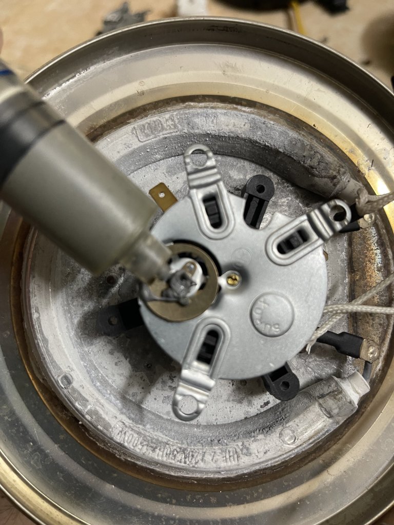

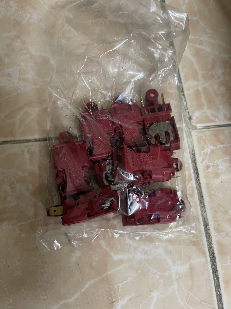

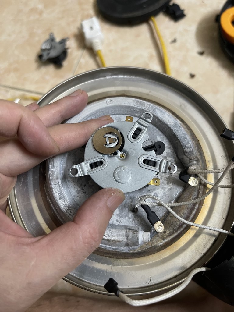

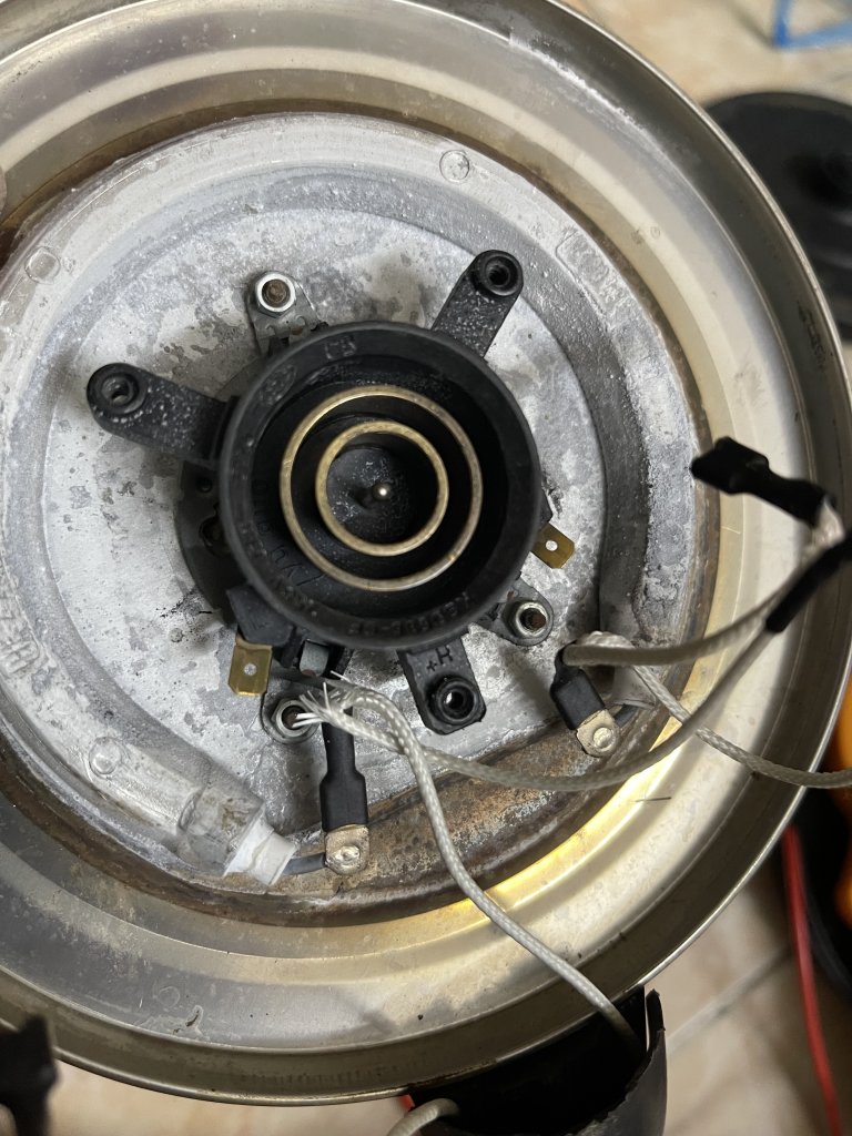

em lôi cái ấm đun nc ra thay công tắc, với đế bị hỏng rơ le nhiệt.
c tắc em mua 10 c shope- có lẽ ổn hơn loại mua theo bộ - rất nhanh hỏng c tắc, đế ấm chỗ rơ le thì cccm cần cho ít keo tản nhiệt vào đó để dẫn nhiệt tốt hơn.

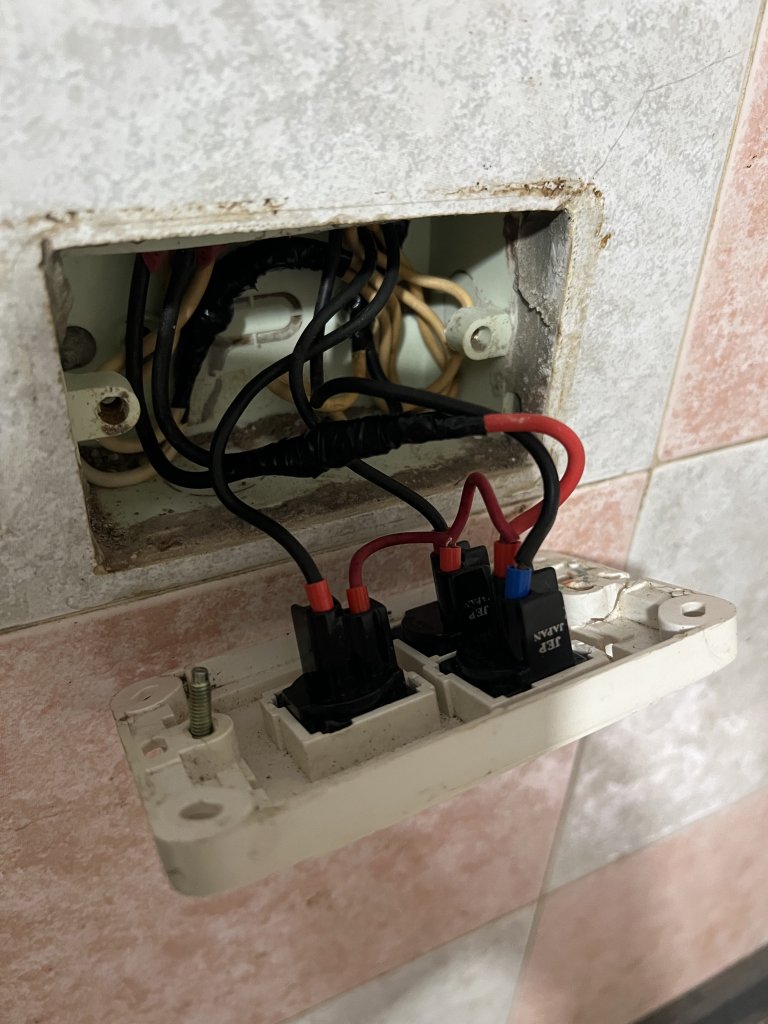

h qua thì con p cử lý at nhảy khu vực bếp và nvs
em tháo 3 ổ điện tường và p hiện 1 ổ đấu nối k tốt từ khi lắp đật- k hiểu sao hơn 10 năm mới p sinh lỗi.
kinh nghiệm cccm khi nhà bị nhảy at thì theo dọc lộ điện đó tháo hết các ổ tường và dễ p hiện v đề hoen là k luận chập, dò dây trong tường. thường bị ngay chỗ đấu nối của ổ.

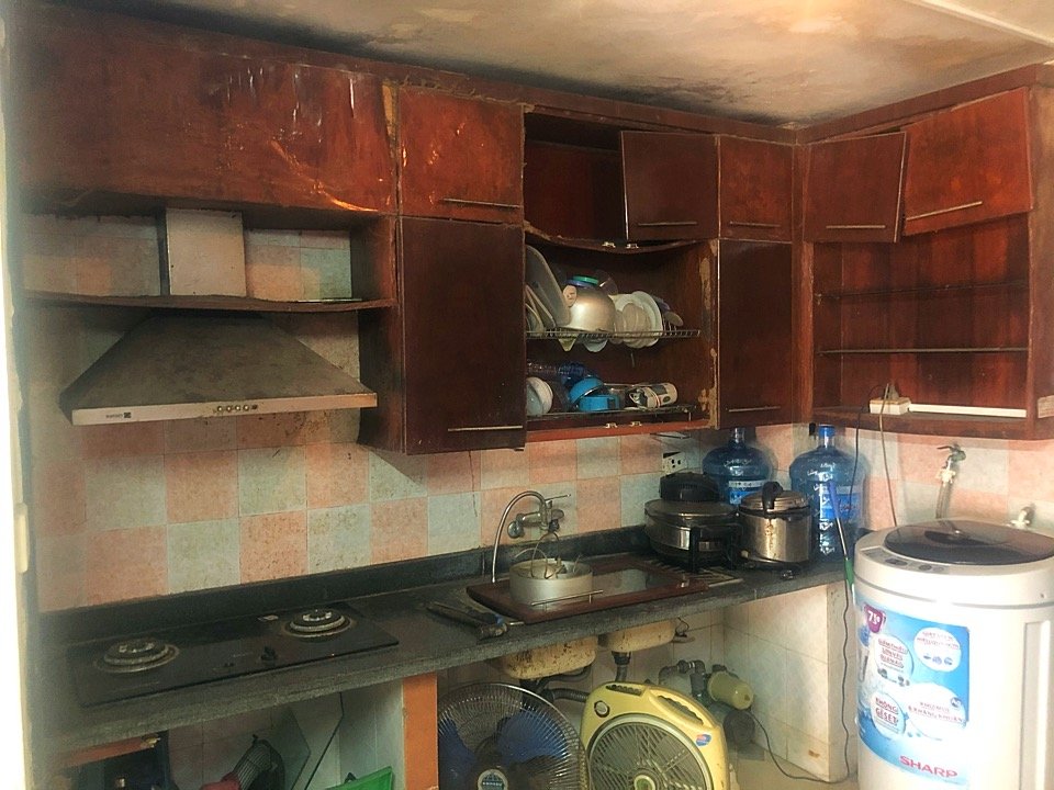

Dịp này thì nhà cháu quá nhiều việc luôn, bù đầu từ tháng 4 đến giờ, việc vẫn lay lắt hết việc lọ sang việc chai. Sửa được đường nước xong xuôi, giờ sang phần điện.

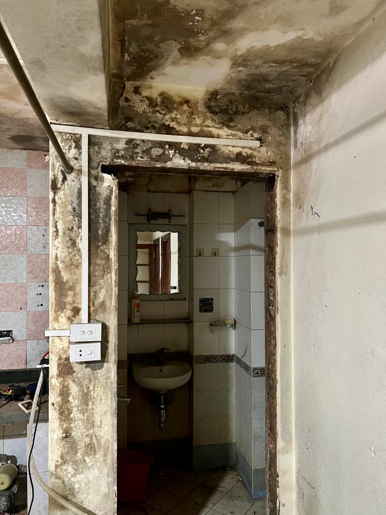

Căn trước đây nhà cháu để làm kho vừa cho nv ở. Giờ nghỉ kd nhà cháu sửa lại toàn bộ, làm căn hộ cho thuê.

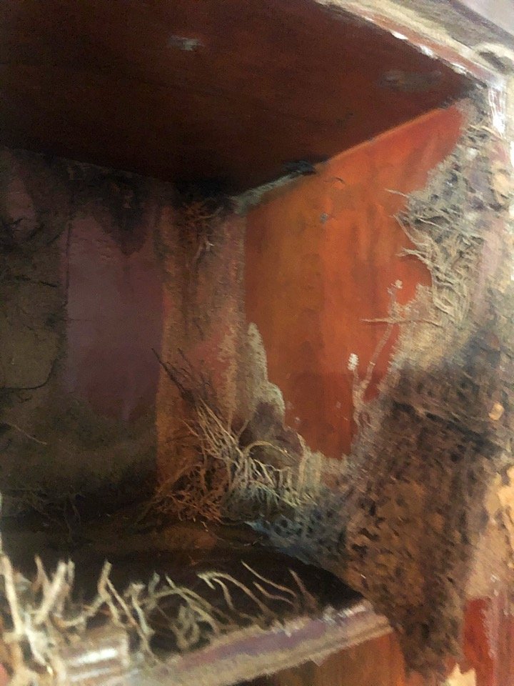

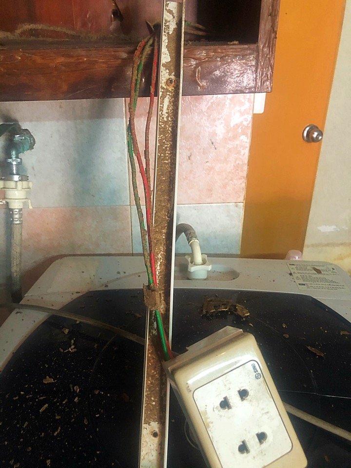

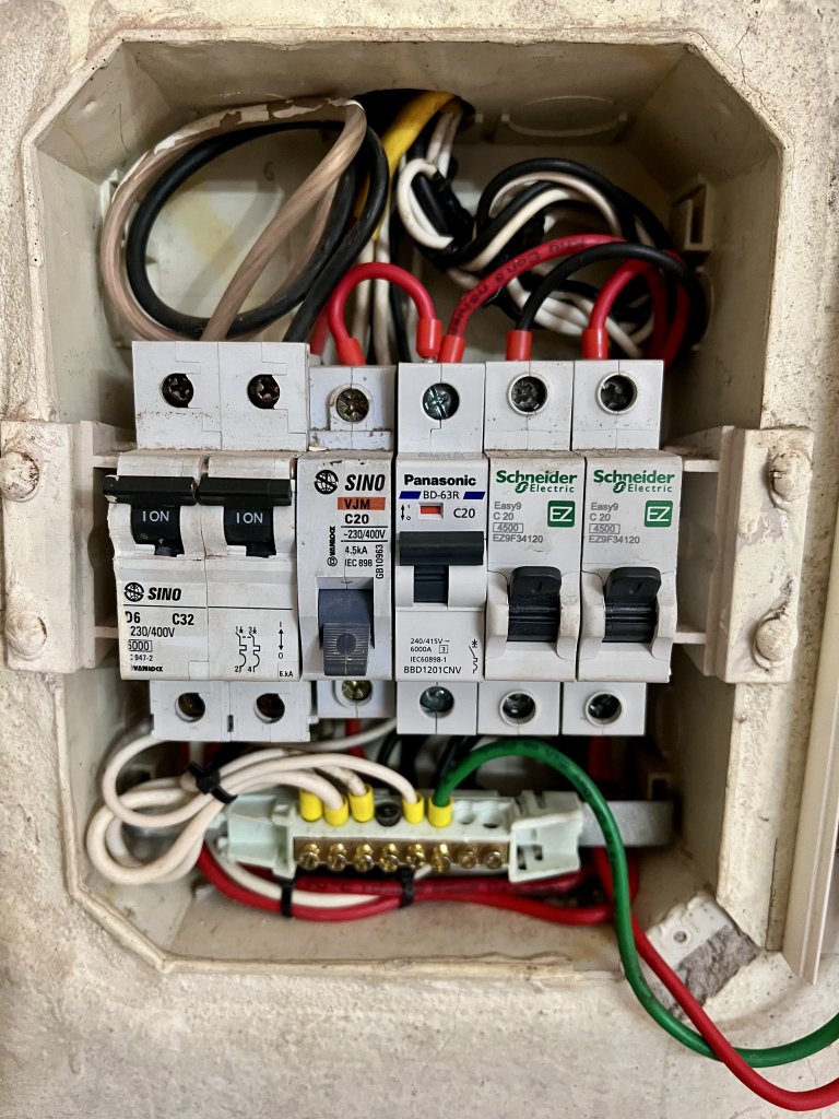

Căn này trước mối xông, rồi rò nước từ trên trần xuống(chỗ để téc nước) làm hệ thống điện ngầm chập, nhà cháu đã bỏ điện ngầm đi để chuyển sang điện nổi:
Cách đây 2 năm đã chuyển sang điện nổi:
Giờ nhà cháu phải làm lại đường điện cho đúng nghĩa căn hộ, chứ ko tạm thời như trước.

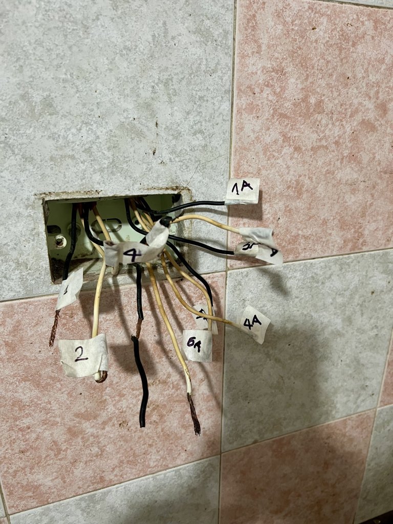

Đi nổi thì khá mất công, lại xấu, nhà cháu tận dụng đường điện ngầm trước đây của chủ cũ. Khâu này khá mất công, phải dò từng đầu dây 1 để hiểu ra cách đi điện của nhà cũ, bỏ những đường có nguy cơ chập đi, tận dụng những đường ra thiết bị thôi.
Đánh dấu từng đầu dây dư lày:
Cả búi dây chỉ còn lại vài đầu ra cho hút mùi, đèn chạn và đèn rửa bát thôi:

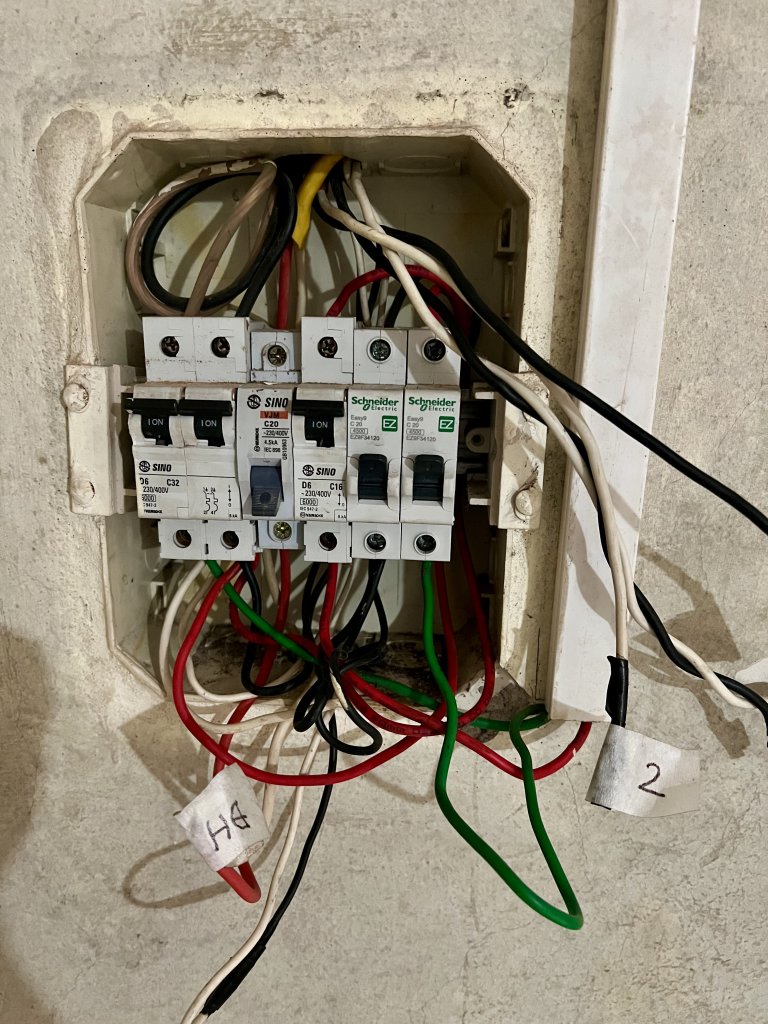

Cái aptomat Sino có vẻ cứng khi hạ xuống và có 16 A thôi, nếu dùng bếp từ là yếu, nhà cháu thay sang dong Pana 20A. Nhân tiện bấm đầu cos 1 thể và đi lại dây rợ cho gọn gàng chút. Hộp điện đời cũ này quá bé so với nhu cầu điện ngày nay:

Tủ điện nhà em nhiều aptomat nên cứ cắt từng cái 1 là biết chập chỗ nào, ít phải dò tìm chỗ chập ở nhiều nơi do mỗi aptomat dùng cho ít thiết bị, ổ cắm

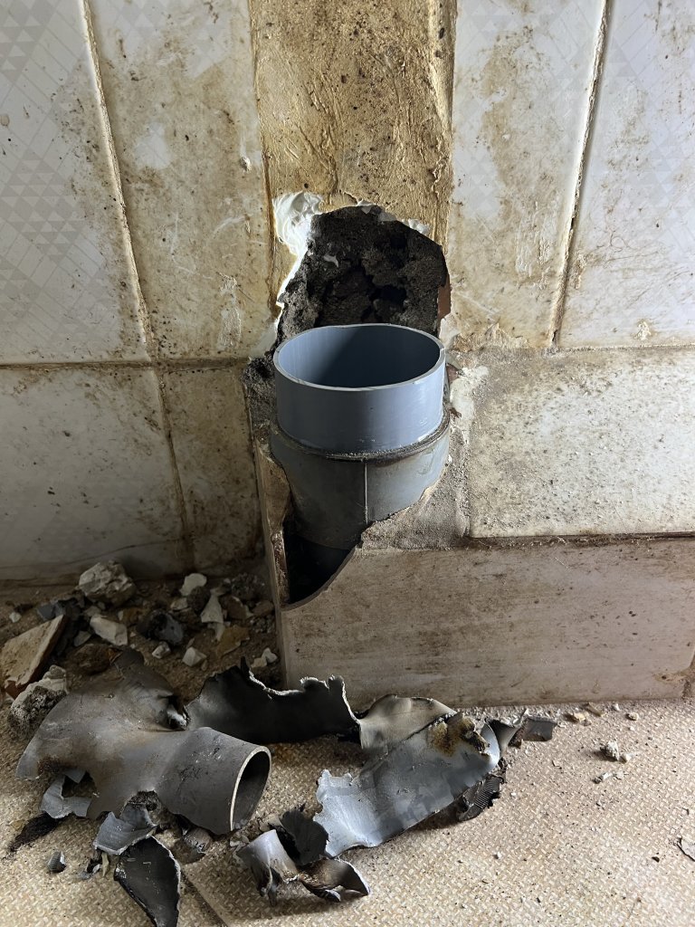

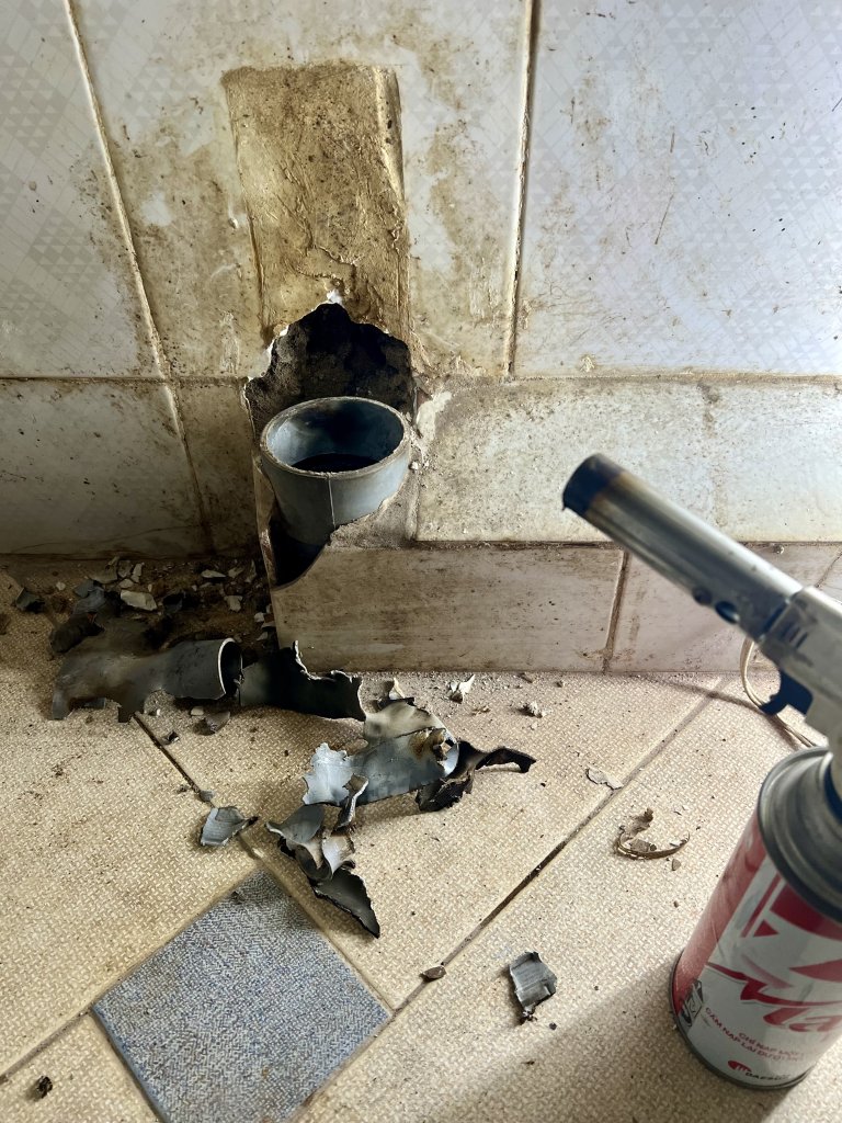

Sáng nay nhà cháu tiếp tục hoàn thiện đến đường thoát nước, do đường thoát nước của chậu rửa bát 6-7 năm nay không dùng đến, nó bị bọn chuột gặm nhấm nát hết phần côn thu( từ 76 sang ống 42).

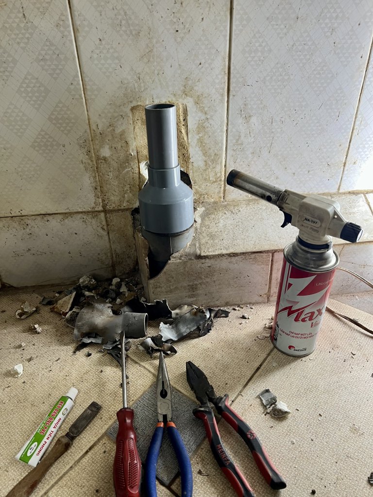

Đã nhiều lần xem mẹo xử lý ống nhựa pvc rồi, nay là lần đầu tiên nhà cháu làm theo. Để bóc tách ống nhựa pvc đã gắn chết keo, cần dùng nhiệt để làm lớp keo mềm và bung ra. Nhà cháu dùng khò ga, để mức gần như bé nhất để hơ lửa vào ống cần bóc ra. Làm từng tý 1, lửa nhiệt làm keo với ống mềm ra chỗ nào thì dùng kìm bóc tách đến đấy. Cuối cùng đã bóc xong đoạn ống 76 dư lày:
Đang thừa đoạn ống 76 từ hôm trước, cắt lấy đoạn ngắn để thay thế đoạn vừa bóc ra:
Đến đây coi như đã xử lý xong, chỉ đi mua lấy chiếc côn thu 76-42 và cắt lấy 1 mẩu ống 42 là xử lý xong đường thoát nước của chậu rửa bát:
Tổng thiệt hại, 1 chiếc côn thu+ tuýp keo= 20k. :))

Khò gas sẽ bị cháy. Ảnh hưởng ống nối. Cụ phải dùng khò nhiệt chứ...

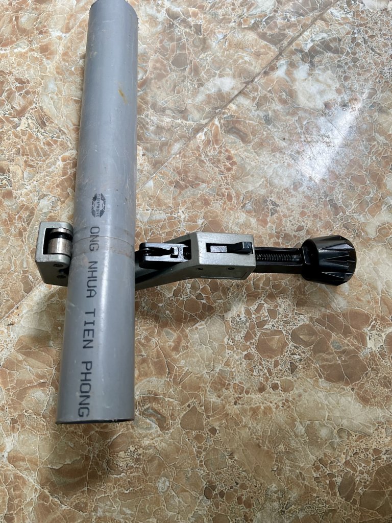

Con dao cụ cắt ống là dao để cắt ống kim loại thì phù hợp hơn. Cụ nên mua kéo cắt ống nhựa để xài nhé
Dao mổ trâu vẫn mổ được gà, chỉ nặng tay và khó xoay xở hơn thôi...hjhjhjhj!
Dao cắt đó nhà cháu đánh dấu vạch cắt cho thẳng thôi cụ, sau đó cắt bằng máy cắt mấy giây là xong. Còn khò nhiệt thì như đã còm, nhà cháu để mức ga gần như nhỏ nhất nên ko sợ ống biến dạng đâu.
