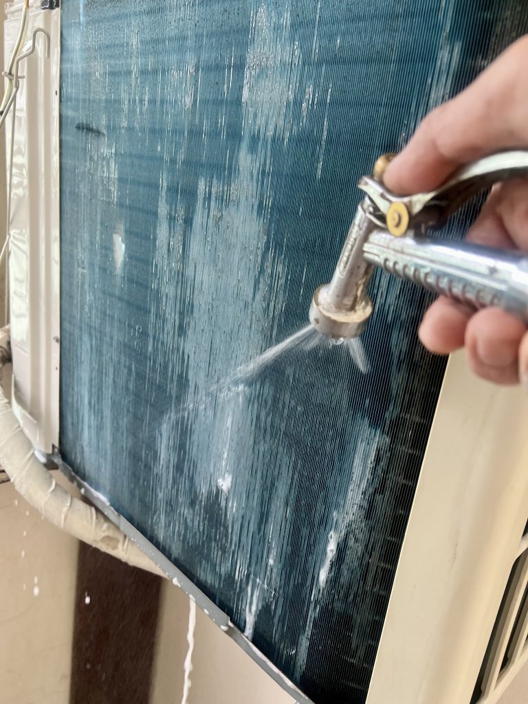

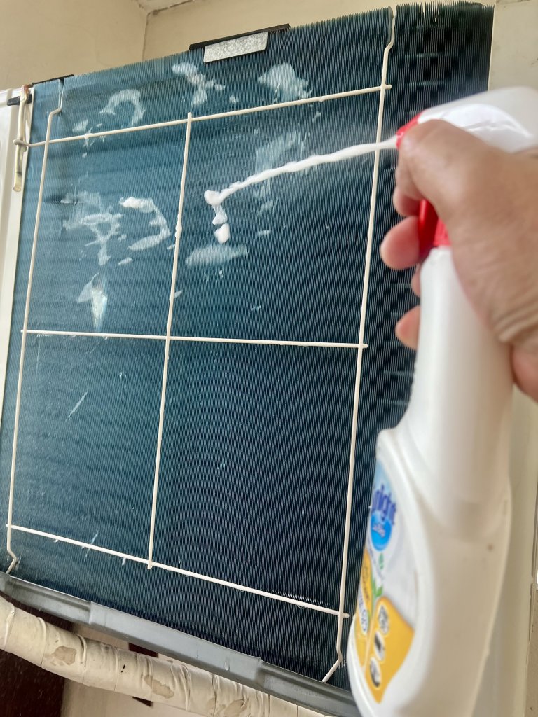

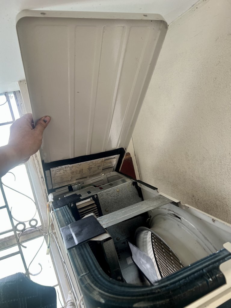

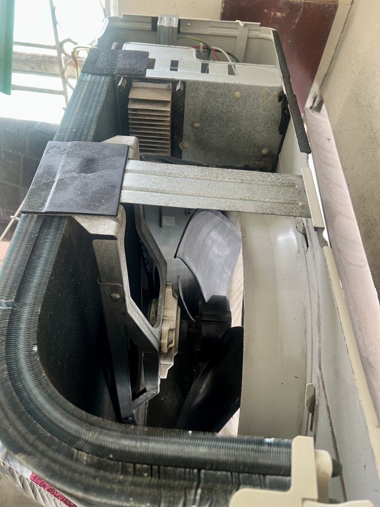

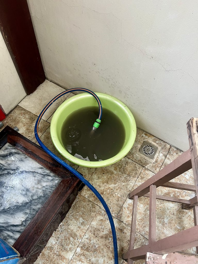

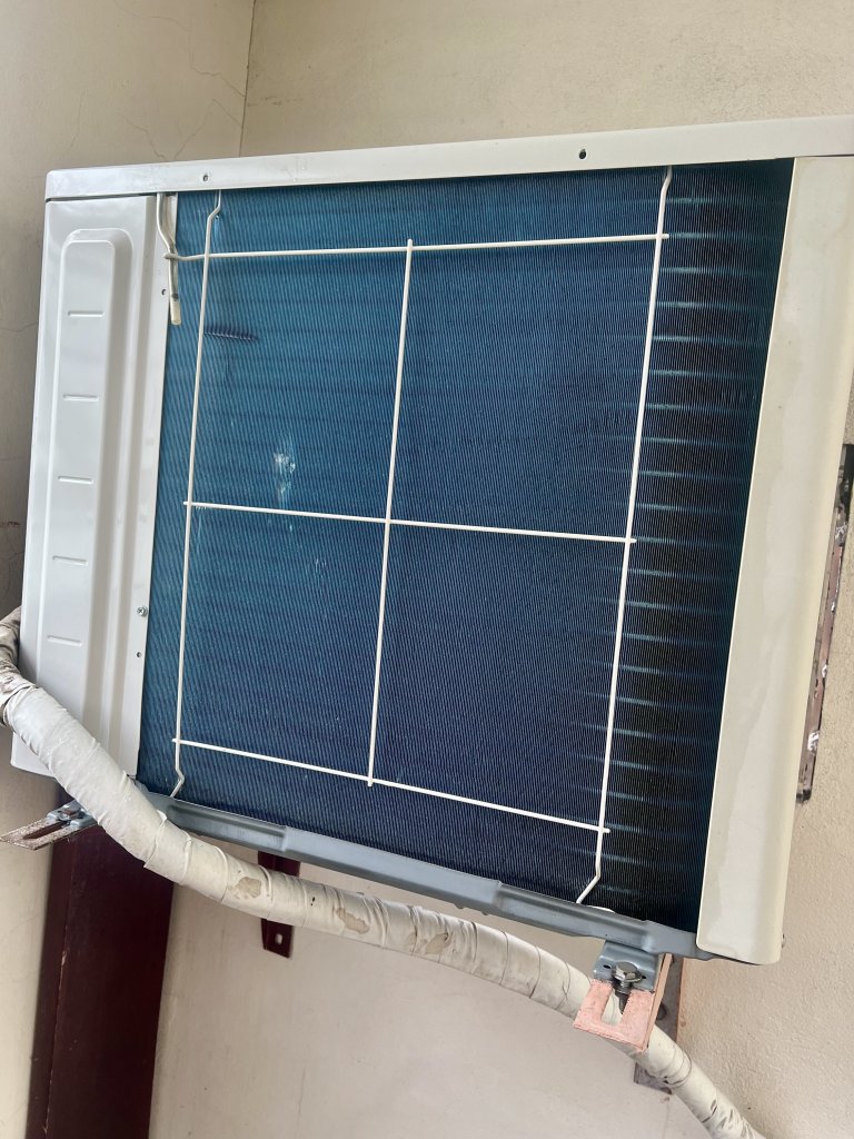

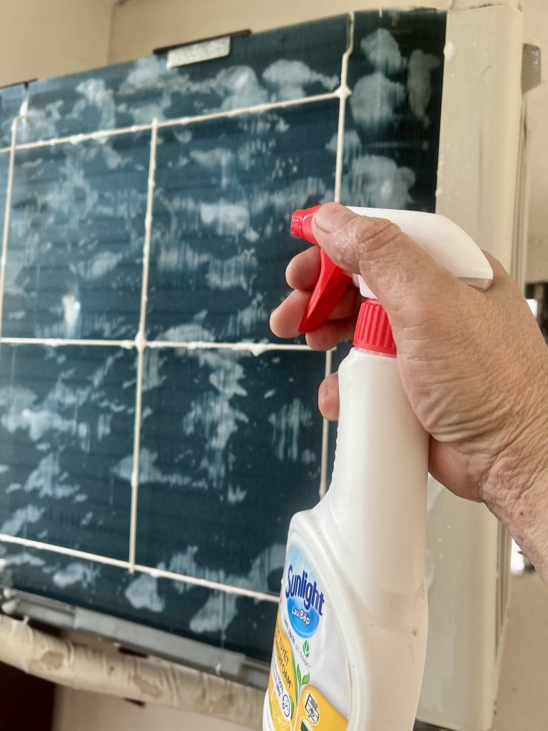

Nay nhà cháu dọn kho, nhân tiện vệ sinh cục nóng đh cho p ông con.
Xịt bọt vệ sinh trước:
Sau đó dùng chổi cọ quét theo chiều dọc giàn tản nhiệt rồi xịt nước vào cho trôi đi bụi bẩn:
Mở nắp cục nóng ra vs bên trong, dùng khăn ẩm lau sạch bụi bám vào cánh quạt, xịt nước vào những chỗ ko có mạch điện.
Ra 2 chậu nước đen dư lày:
Cục nóng này phải 2 năm nay nhà cháu mới vs, để trong phòng nên cũng khá sạch, ko như để ngoài trời. Vệ sinh xong, giàn tản nhiệt lại xanh lè trắng trẻo ngay:

Khômg cần tháo xịt thẳng nước vào khu tản nhiệt là ok
Tháo ra vs bên trong triệt để hơn. Nhất là phần cánh quạt. Cụ cứ tưởng tượng cái quạt cây hay quạt bàn, tháo lồng ra vệ sinh cả cánh, xong nó quay mát hơn hẳn. Khi lượng gió đảm bảo, giúp giàn tản nhiệt và block vận hành bền bỉ hơn.
Kg cần thiết phải tháo

Nhà em thợ dùng vòi xịt thẳng cục nóng, tất nhiên cắt ap của nó để an toàn

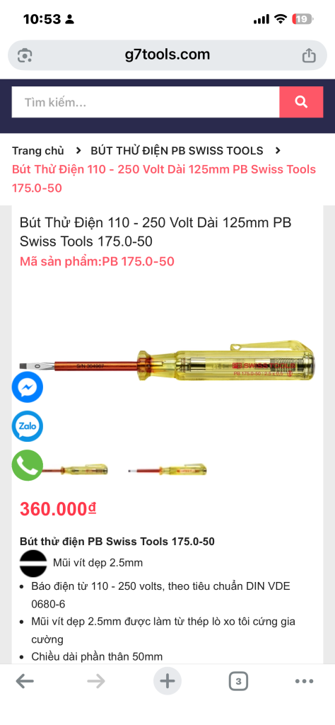

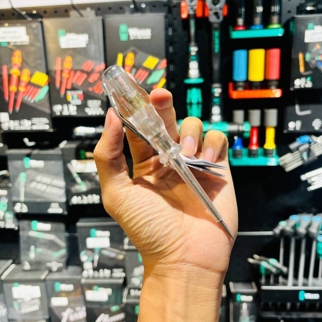

em gúc thử thấy giá 360k giống con 10k của tầu,
làm con này cài túi áo sơ mi trắng đi chỉ huy ae điện nước thật phê quá đi.
Nếu ko phải mê đồ chơi thì thôi cứ làm con rẻ tiền đèn sáng có cảm ứng là đc
dùng đến loại này chắc tool toàn Kniper, Wiha... :D
Em mua cái bút 15k chạy pin trên Shopee hay phết. Gí vào chỗ nào có dây pha là nó sáng. Cách 5 phân nó cũng sáng. Các loại máy pha cà phê đầu đài ăm ly ở trạng thái tắt điện gí xung quanh nó đều sáng.
