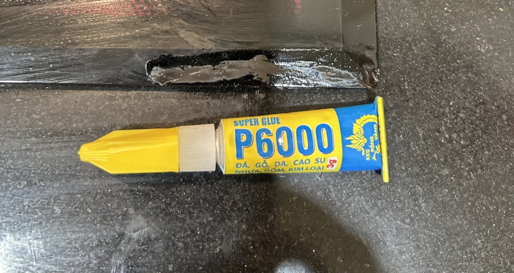

Lúc tối e ngó bếp từ nhà e bị vỡ 1 đoạn kính ở mép bếp, dài tầm 4cm, k chạm vùng nấu. Các cụ tư vấn giúp e dùng keo gì để dán vá nó lại với, e định táng keo 502 với băng dính chịu nhiệt có dc k các cụ 😂

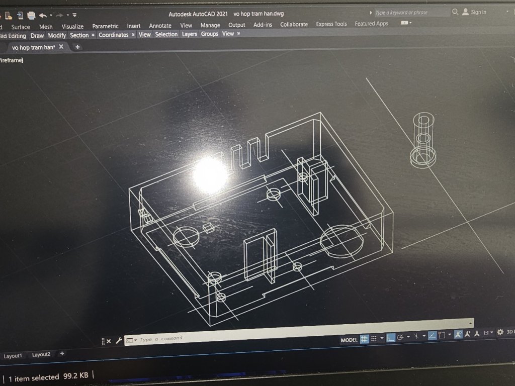

Nhà em có một cái ( F1 chi tiền và chúng nó lên mạng tải các file mẫu có sẵn rồi in ra ) . Em thì dùng AutoCAD, vẽ 3D mấy cái vật dụng, như vỏ hộp thiết bị điện nho nhỏ, xuất ra đưa chúng nó in...
Hình em chụp không được đẹp và nét , lại bị chớp flash nên hơi xấu.. . Các cụ đại xá cho em. Vẽ rồi in ra kiểu này thì kích thước cực chuẩn
ở mép bếp sinh nhiệt ít thì lão dùng 502 vô tư, lưu ý mua 502 dòng S ngon hơn dòng V và giá hơn nhau 2k lão nhá (e hay mua S rá 7k ; V rá 5k ) :D
Hôm qua e ra hàng hỏi bà bán bảo có loại keo này thôi nên mua đại về, e dán thấy nó cũng trắng trong như 502. Dán xong thấy cũng ổn 😂 Hồi mua bếp này nó có đời mép inox mà e k để ý, full kính này va đụng k cẩn thận dễ sứt sẹo
loại P6000 này hình như nó còn cao cấp hơn 502 mà lão, vả lại chế cháo gắn cứ dính tốt là đc ạ :D
Cẩn thận thì làm con keo ab chịu nhiệt là ngon luôn

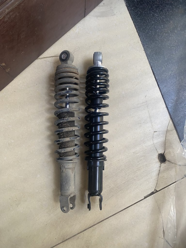

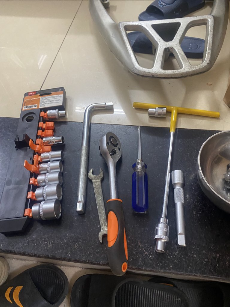

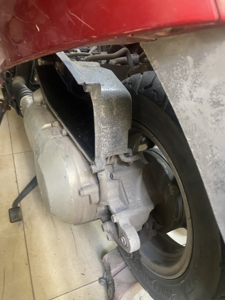

Rảnh rỗi em mua giảm sóc xe lead trong hãng 790k về tự thay
