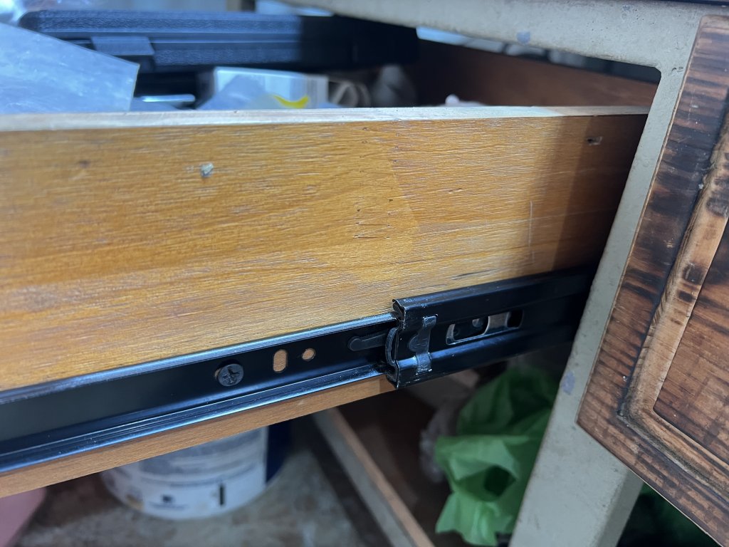

Thanh ray trượt đã xuống cấp, mà là loại 2 tầng thô sơ, nhà đang thừa bộ ray bi trượt 3 tầng chắc chắn hơn loại kia, nhà cháu thay thế luôn:

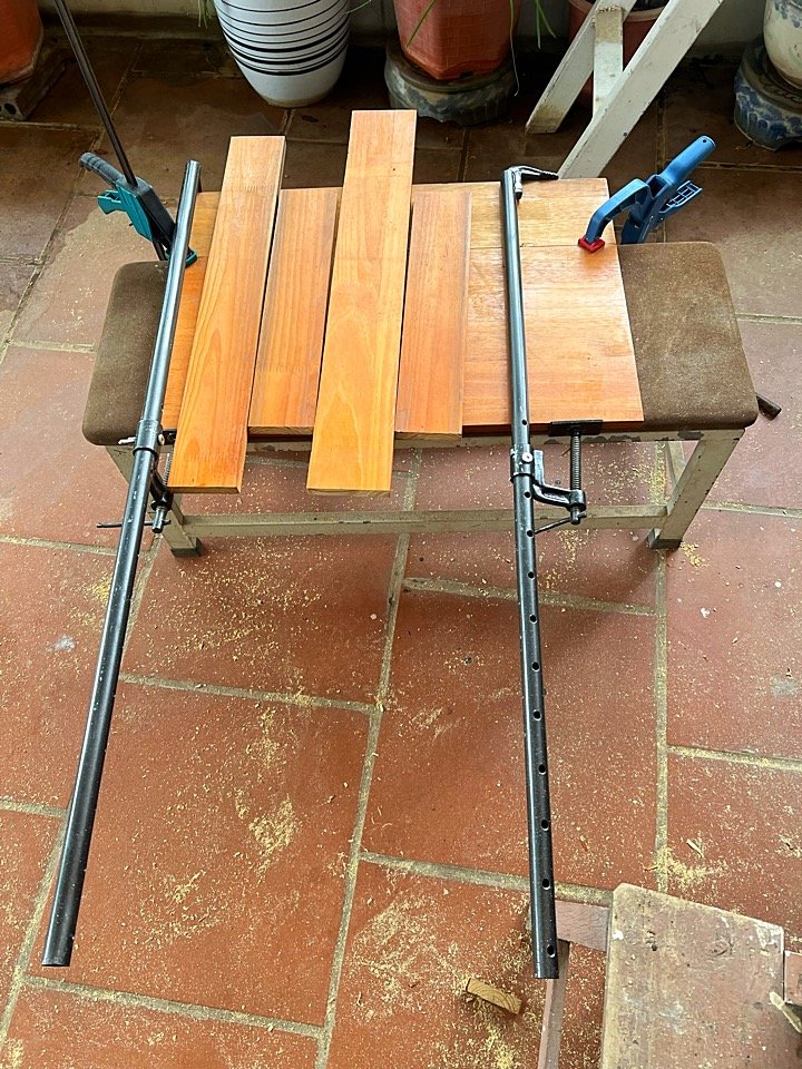

Phết keo gắn gỗ rồi dùng cảo ép chặt mặt ngoài với khung:
Công nhận làm mộc phải có loại cảo dài, lúc cần bỏ ra dùng rất hữu ích:
Cân phết! Có vẻ tuyệt đối luôn. :D

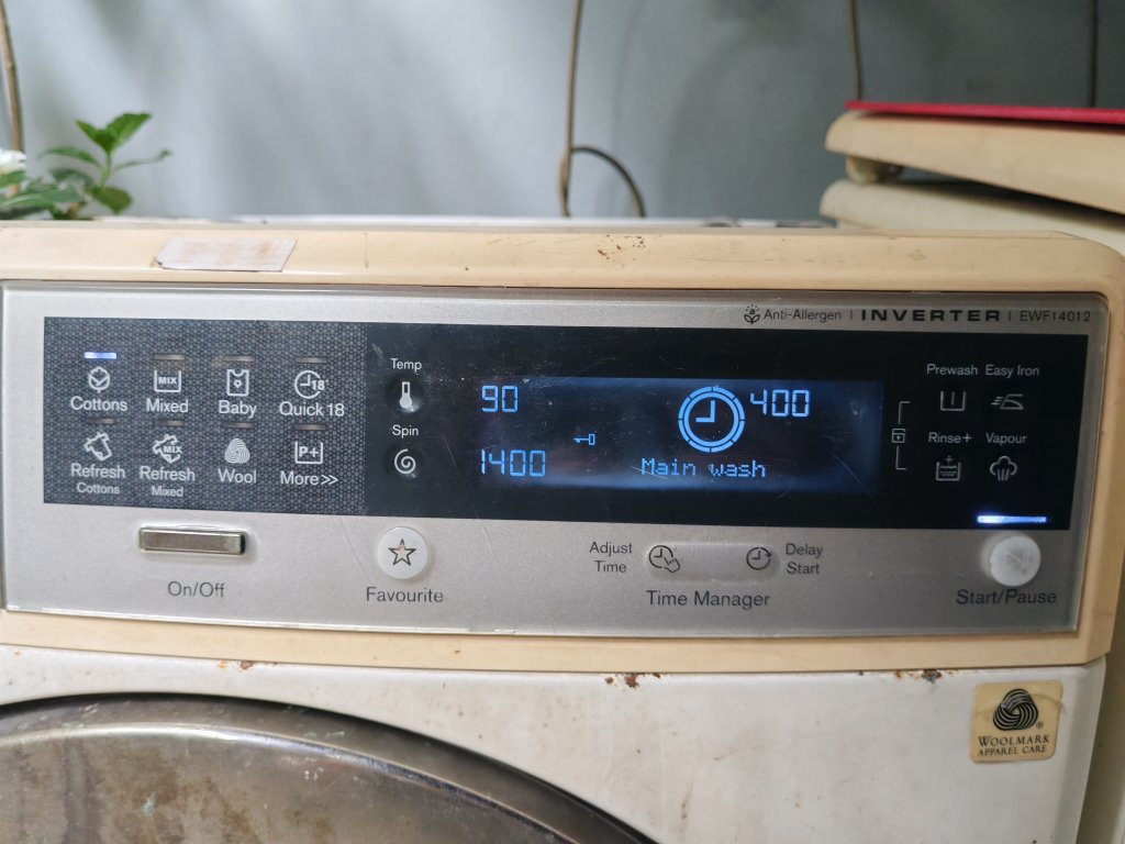

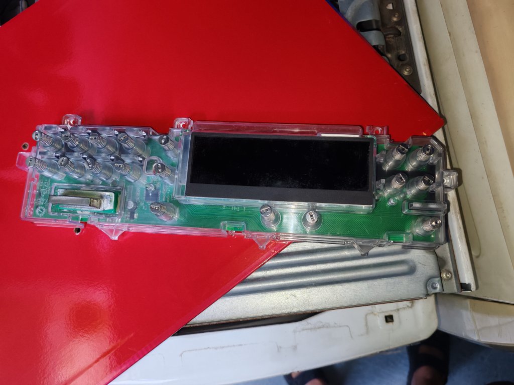

Sửa chập phím cảm ứng điện dung máy giặt elextrolux từng là quốc dân.
Chuyện nhờ chuyên gia AI.
1. Máy giặt elextrolux cũ nhà em nhẽ đc mười mấy niên rồi, xong em vẫn giữ cả 2, elextrolux cũ và mua thêm Lg vừa sửa khóa cửa,
Elex dùng bàn phím cảm ứng điện dung - cái lò xo phím dí sát vào mặt nhựa hiển thị, xong sau nhiều năm giờ nó chập phím bấm k đc mà cứ lệnh chít chít trên loa.
Em tháo hẳn ra và bấm thử trực tiếp ngón tay vào lò xo thì ok.
Toàn bộ việc sửa này em hỏi con AI nó bẩu test vậy để xem là hỏng phím hay hỏng ic board phím. Bấm tốt tức k hỏng ic

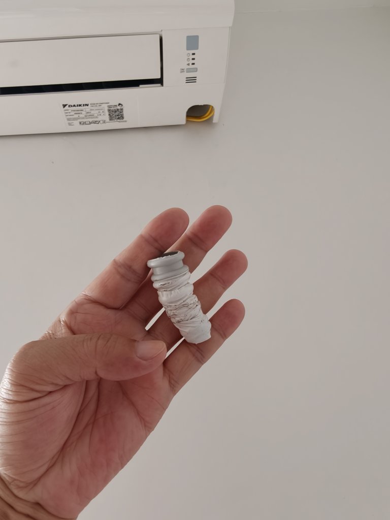

Sáng nay thợ đã chạy qua, họ ngó nghiêng tháo mặt nhựa, ống dẫn nước ra cắt ngắn hơn và nói với em ống xả và mang ngưng ngang nhau, vẫn thoát nước đc. Họ quấn băng dính chặt vị trí tiếp giáp ống mềm và ống cứng (cái này em ngại theo thời gian khi có khí lạnh đi qua thì nó tuột nhưng thợ bảo k sao đâu, chưa có giải tốt hơn nên tạm kệ đã), chỗ đó giờ đã là đoạn thẳng, không bị uốn hình chữ U nữa. Sau khi lắp lại, đổ chai 1,5l nước vào chảy bình thường, to.
T
óm lại khả năng là do ống mềm và cứng lắp k chặt và đoạn chữ U gây nên ( cái này cũng nghi ngờ vì chạy 2 năm rồi có sao đâu), và thực tế chưa biết chính xác do đâu cụ ạ.

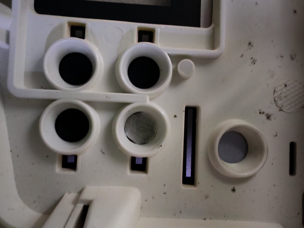

2. Bấm tốt rồi, xong lắp vào mặt phím để test là lại loạn chập phím.
Hỏi tiếp AI, thì vệ sinh sạch, sấy khô, lau tiếp điểm jack cắm mây mây... Vưỡn bị.
Cỏn bẩu hay mài lấy cái băng dính điện dán vào bên trong mặt phím chỗ lò xo ép vào á để nó tạo 1 khỏng cách lớp mỏng- ai bẩi mài vậy, cho tau link, tau coi hết các clip sửa r có ai làm vậy đâu, nó đưa cái link thợ hd sửa cơ mà đâu có mẹo đó đâu.
Xong cỏn kiên định nhé, bảo cắt lò xo, không, ấn xẹp lò xo xuống, không, có ấn đc đâu, mà các lò xo bằng nhau mà,
Nó thuyết phục em từ chiều qua, đến sáng nay thì em q định cắt cái băng dính dán vào mấy phím chập như vầy.
Còn.

3. Chỉ còn 1 phím vapour vẫn chập, mà nó giống hệt phím khác, em độn thêm mặt trong băng dính.
Và nó chạy ổn, xong phát sinh, sau vài chu trìn giặt nhấn thiwr vào phím đó thì nhận phím xong chập luôn- giờ con AI mớ hỏi mg có tiếp địa chưa- chưa- thì làm đi. Đấu cái dây đóng cái đinh 5cm xuống đất- kaka, thật vi diệu AI, tiếp địa kiểu dán bùa.
formen
OF-485699
27/1/17
18,313
364,915 Mã lực
4. Thế thì chỉ là v đề tĩnh điện trên mass, em đảo ngc phích cắm. Done.
Mọi thứ hoạt động trơn tru.
Vừa lắp lại vừa chạy vệ sinh máy, chế độ cotton 90o.
formen
OF-485699
27/1/17
18,313
364,915 Mã lực
Lần này sửa máy em hoàn toàn dựa vào hd của con AI cc ợ, mìn chỉ thực thi và làm gãy 1 lẫy nhựa với tí mất 3 con ốc :D

Ray này mua loại nào tốt và ko bị rỉ sét cụ nhỉ, thị trường có nhiều loại quá. Ko biết loại nào tốt nữa
Cụ mua loại niox hoặc loại sơn đen tĩnh điện ý, đừng mua loại kẽm như của nhà cháu.
Như loại ray trượt đen này của nhà cháu làm mấy năm nay, kéo êm ru mặc dù để đồ rất nặng.

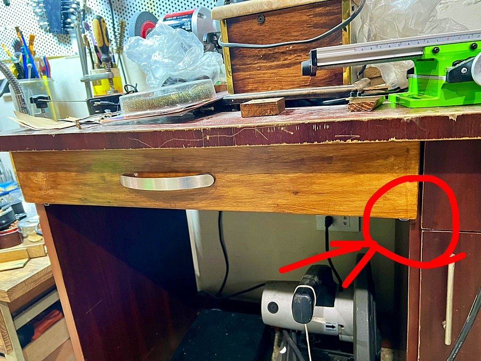

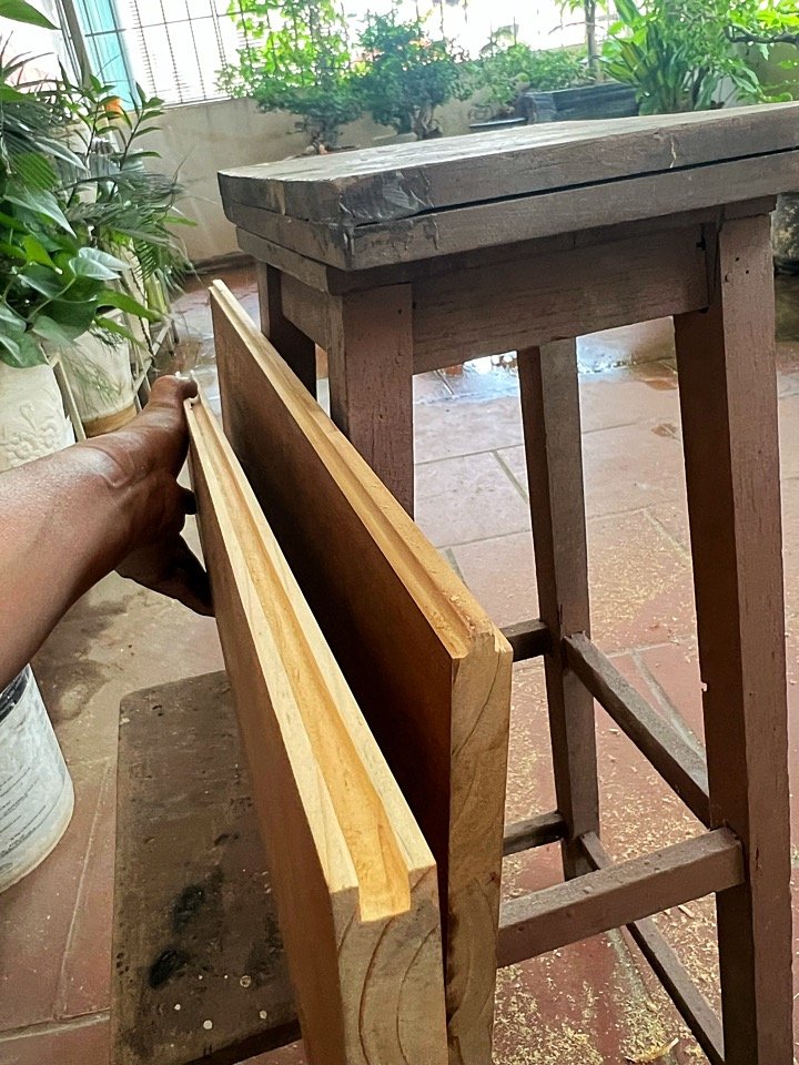

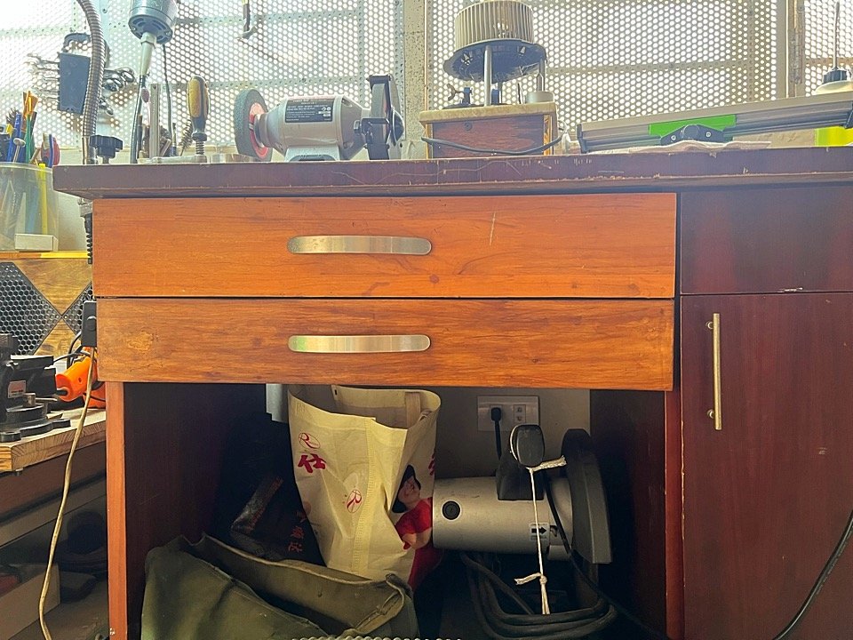

Đúng là làm kiểu chắp vá tận dụng khó mà đẹp được. Như hôm trước làm xong cái ngăn kéo, do các thanh gỗ đều tận dụng, kích thước nó hơi bé, lúc làm không để ý lắm nhưng khi làm xong, quan sát kỹ mới thấy mình làm hơi dở.
Như khoảng cách chiều dầy của ngăn kéo so với cái ngăn kéo nhỏ nguyên bản bên cạnh, bé hơn hẳn gần 2 cm, rất xấu. (Trong ô khoanh đỏ thấy ngay độ lệch):

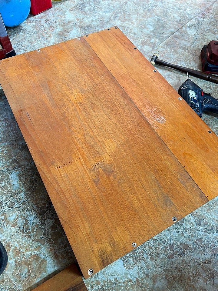

Nhân nhà cháu tìm thêm được cái quai xách, đây là cái quai tháo từ chiếc bếp điện hỏng, thế là nhà cháu làm thêm cho chiếc bàn 1 ngăn kéo nữa.
Ghép 2 tấm gỗ mới đủ chiều rộng của ngăn kéo, cũng soi hèm như ai. :))
Mối ghép như kẻ chỉ:
Đổi chiếc ngăn kéo làm sau lên thay cái đầu tiên cho đúng kích thước của ngăn kéo nguyên bản, giờ ngã 4 tương đối thẳng hơn trước. Tuy chưa thật sự ưng ý lắm, nhưng an ủi về độ chắc chắn, nồi đồng cối đá. :))

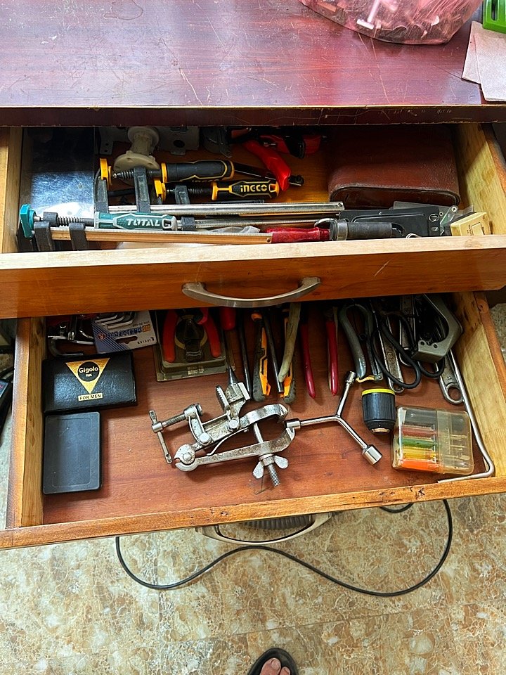

Ui em nhớ hồi nhỏ cấp 1,2 chỉ có 2, hoặc 3 cái đột xong k cùng loại, chữ nhật hoặc thép xoắn để bổ củi, cứ đột vào giữa thân củi leo dần từ gốc, có bữa tham đột xa quá cái đột kẹt cứng.
Và đuôi nó tòe hết ra í,
Nhỏ Cầm búa nhiều tay lúc nào cũng chai
Như của cụ thấy như mới luôn.
Nhìn dụng cụ của cụ lại nhớ thởi thiếu biên.
Đó là em nghĩ đến thời xưa mà làm ra đấy cụ ạ 😅
Lâu em dọn tủ, mấy thứ đó gỉ sẽ tuốt qua dầu tí. Rồi lại bỏ vào tủ đồ. Chứ 1 năm em chỉ dọn đồ được 1 - 2 lần thôi.
Vì mất time lắm
