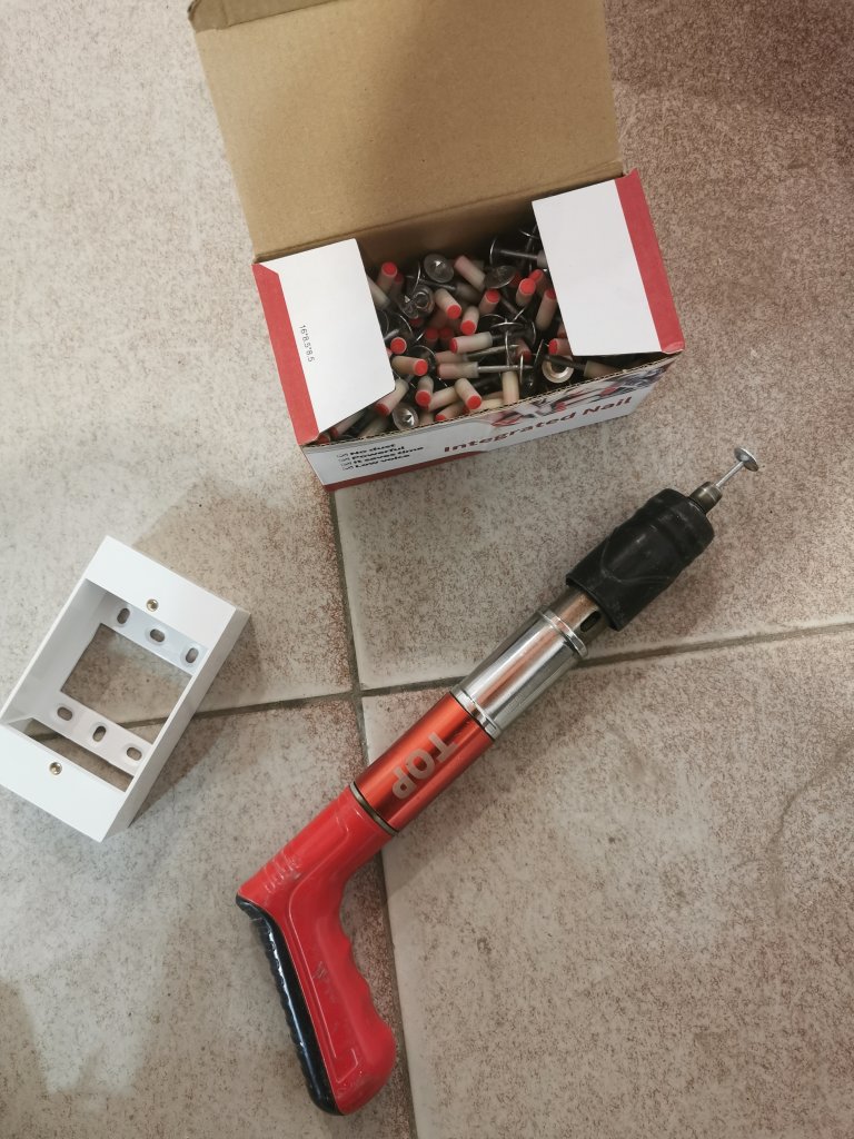

Em vẫn đang sửa lại mấy cái phòng con con để cho thuê. Vì nhiều lý do mà đường điện chỉ có thể đi nổi. Thấy sốp -bi quảng cáo súng bắn đinh nổ tiện quá nên nhờ đặt mua về. Khi dùng thì thấy không thực sự là lựa chọn tốt, vì những lý do sau:
- quá ồn vì tiếng nổ không khác gì súng. Sẽ rất không tiện nếu thi công ở nơi dân cư đông đúc.
- lực nén quá mạnh nên các kết cấu nhựa sẽ bị nát, buộc phải gia cố bằng tole miếng.
- và có vẻ không an toàn vì em mới chỉ bắt 20 cái đế nổi mà tai đã ù như cối xay lúa.
- đạn xịt nhiều (chưa rõ nguyên nhân)
Khả năng cao là em sẽ chuyển sang dùng mũi khoan 3.5 ly, loại bắt vít thẳng không cần tắc - kê. Các cụ có ý định xài loại này nên cân nhắc ạ.

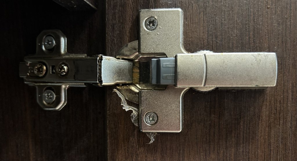

Tủ bếp nhà e mới bị gãy cái bản lền này, các cụ cho e hỏi mẫu này giờ mua có sẵn k, vì tủ nhà e dùng cũng hơn 10 năm rồi
Sẵn cụ ợ, tháo bản lề cầm ra tiệm kim khí chọn cho đúng mẫu, vì nó có 3 loại abc gì đó để mở đc 3 cỡ.
Vâng thế e tháo hẳn 1 cái ra hàng mua cho đúng mẫu. E sợ bỏ mẫu nên đang tính tháo 1 cái ở 1 khoang đang gần như k mở bao giờ để bù vào cái này

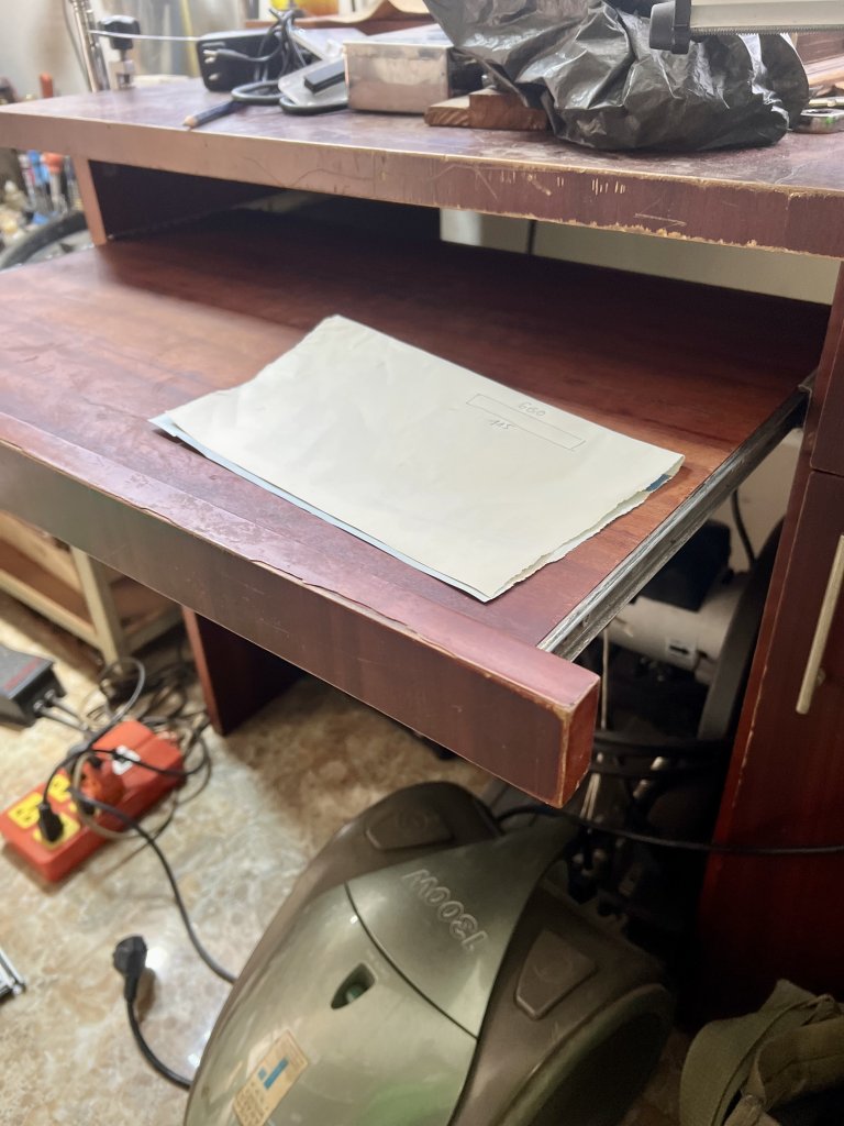

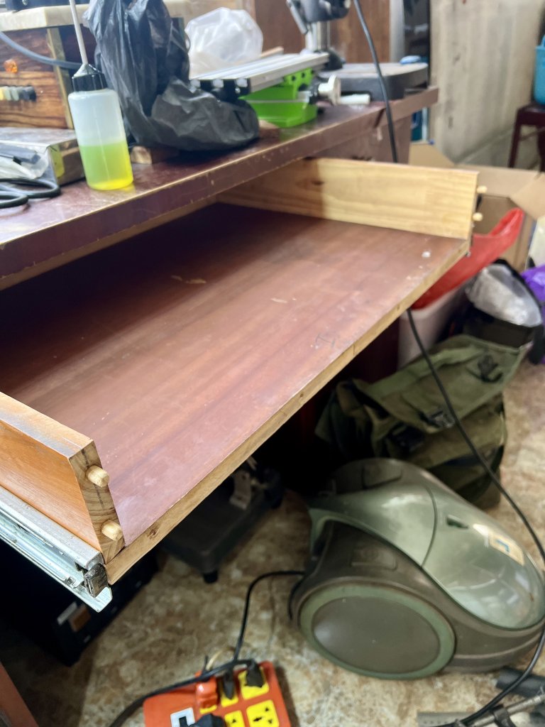

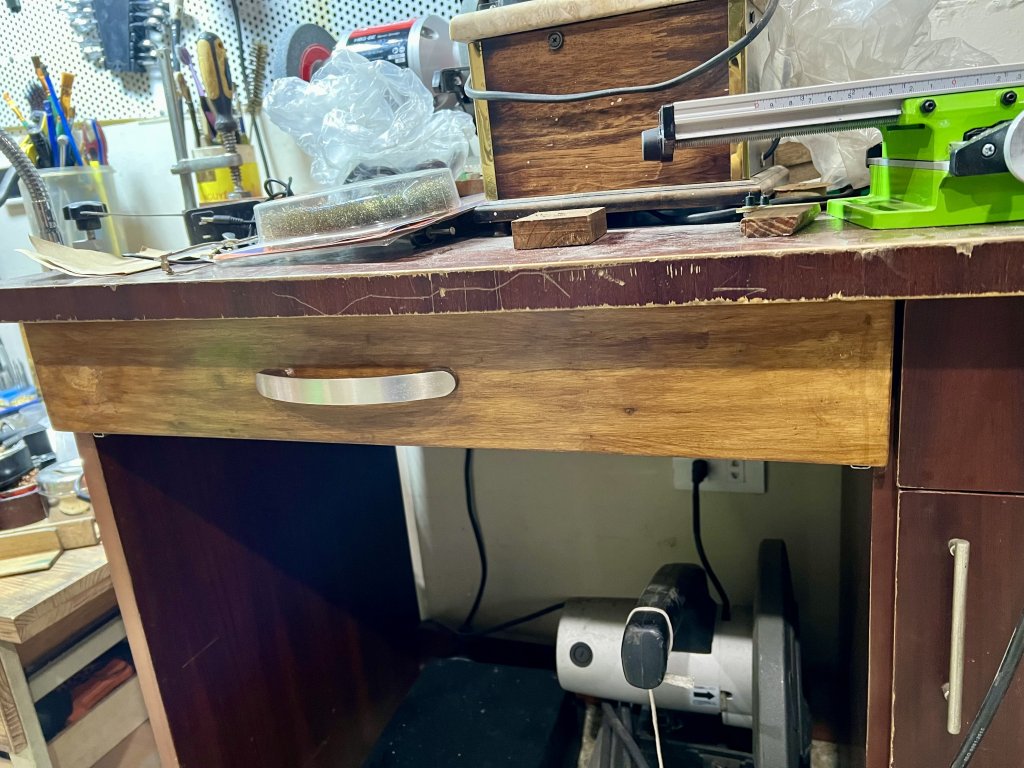

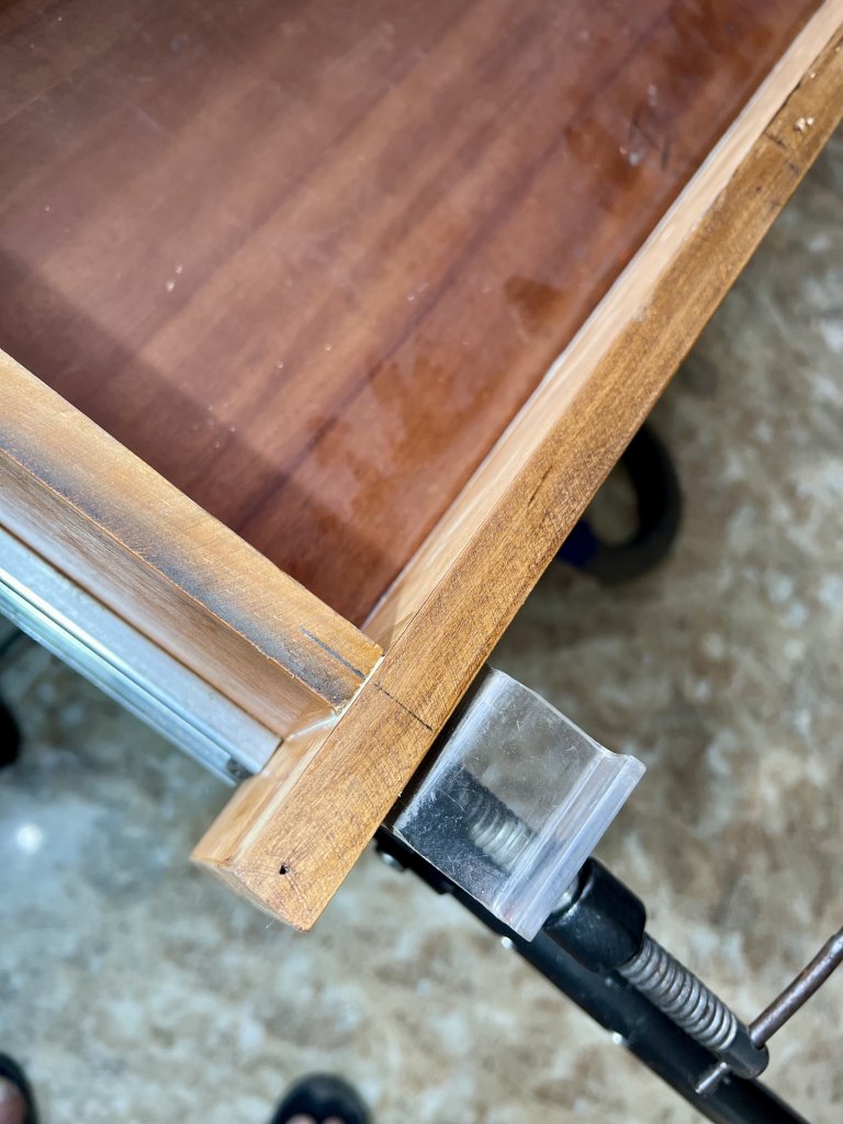

Nhà cháu bắt đầu chiến dịch thu dọn sắp xếp lại góc thư giãn của mình. Chiếc bàn vi tính của F1 thải, tiếc của giời nhà cháu bê lên gác để làm nơi chứa đồ.

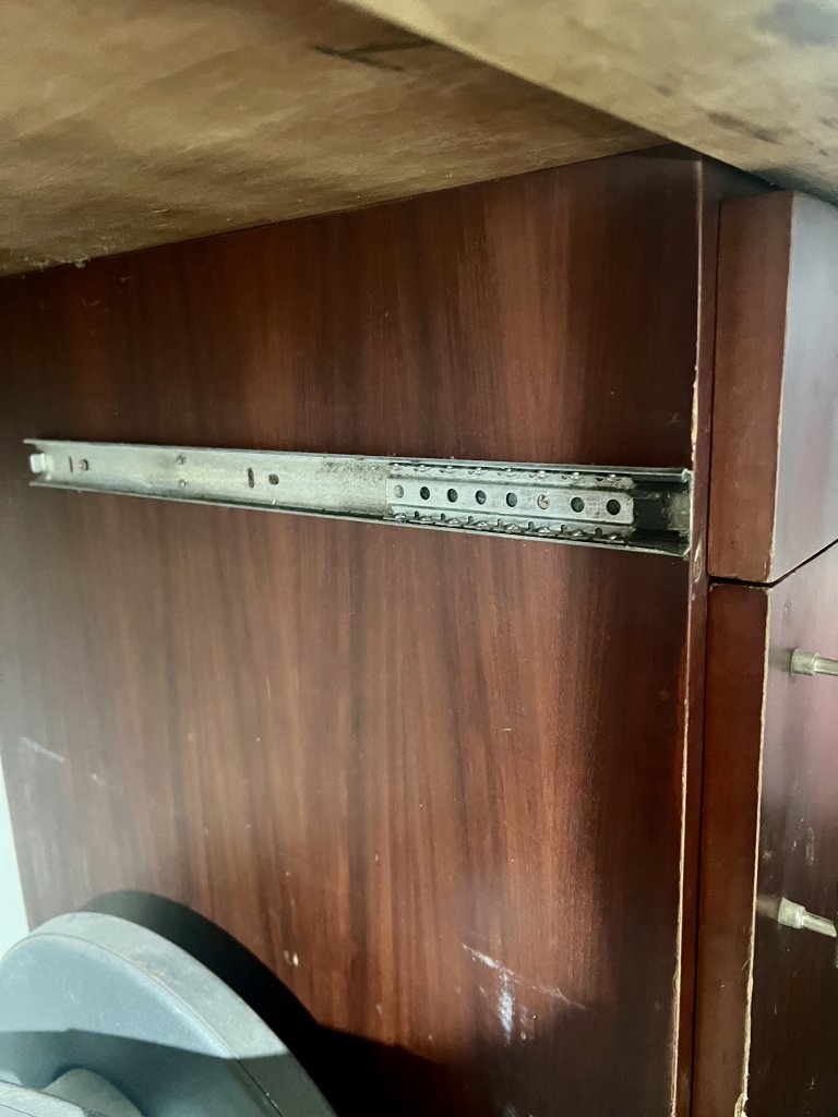

Cái ngăn kéo của bàn nguyên bản chỉ là khay chứa bàn phím, trượt ra đóng vào, không thể đựng đồ nếu tận dụng. Giờ nhà cháu đóng bộ khung hộp lên đewr thành ngăn kéo.

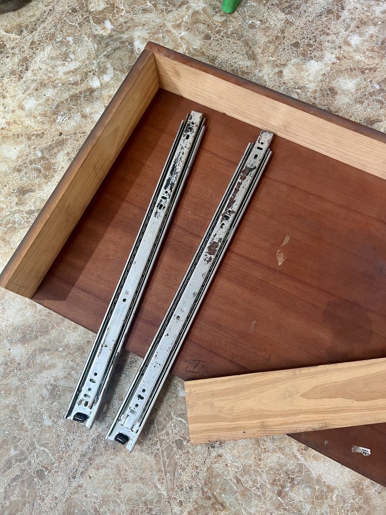

Thanh ray trượt đã xuống cấp, mà là loại 2 tầng thô sơ, nhà đang thừa bộ ray bi trượt 3 tầng chắc chắn hơn loại kia, nhà cháu thay thế luôn:

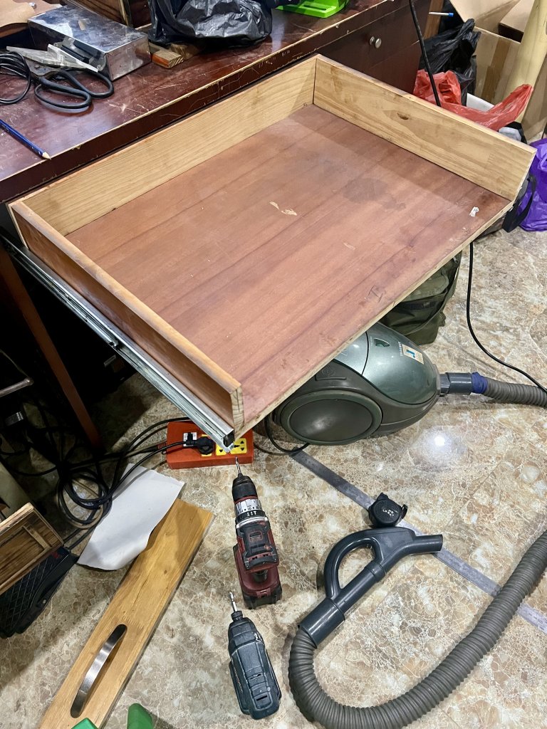

Làm bộ khung bên trong trước, mặt ngoài làm sau cùng. Thừa giấy vẽ voi, lắp ghép mặt ngoài bằng chốt gỗ để không lộ vít bắt liên kết:

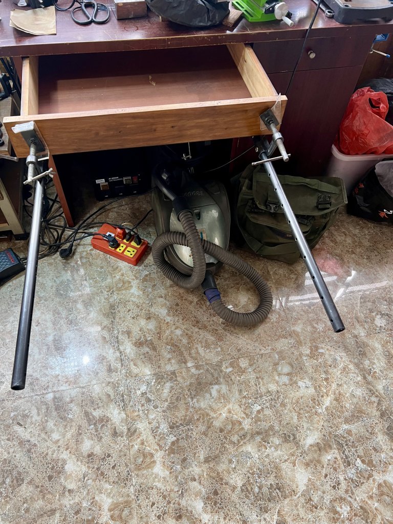

Phết keo gắn gỗ rồi dùng cảo ép chặt mặt ngoài với khung:
Công nhận làm mộc phải có loại cảo dài, lúc cần bỏ ra dùng rất hữu ích:

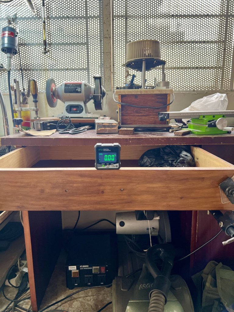

Cân phết! Có vẻ tuyệt đối luôn. :D

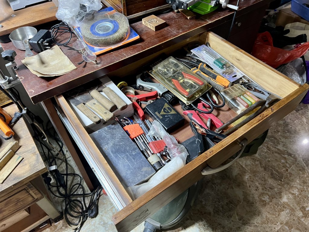

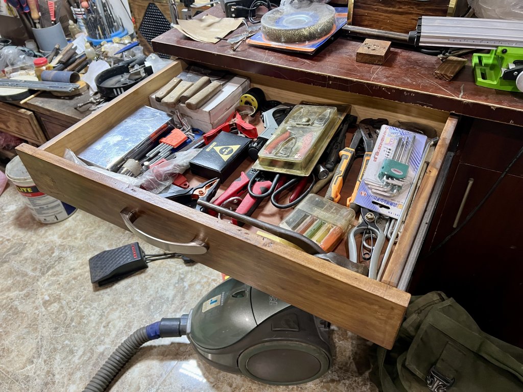

Mất khoảng 3-4 h mới xong. Ngăn kéo đựng được tương đối đồ:
