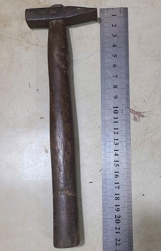

Mưa gió chả làm được việc gì ngoài sân, nhà cháu giở mấy món đồ làm trong nhà. Cái máy bắn vít Bosch đời ơ kìa 13-14 năm tuổi bị hỏng từ hồi tháng 5, giờ mới bỏ ra sửa, thêm cả con máy mài mini nữa, cả 2 đều hỏng vặt nên sửa lát là xong. Hỏng đều do dẫn nguồn kém đơn giản quá nhà cháu chả chụp choạch gì. :D
Thừa thời gian, nhà cháu quay ra làm nốt cái búa đồng, loại búa này có nhiều tác dụng hơn búa sắt, nhưng đối với nhà cháu chỉ cần tác dụng gò không bị để lại vết như búa sắt và không bị dính khi có nam châm.
Nhân tiện khoe luôn bộ sưu tập búa của nhà cháu. :))
Dàn búa đa dạng và đẹp quá! Có lẽ cụ anh chỉ còn thiếu cây của thần Thor nữa là hoàn hảo! :D

Em mà mua búa sẽ ko chọn búa của cụ anh; vì phía mỏ nó chả ra cái công dụng gì, chặt sắt thì ko phải, răng nhổ đinh cũng ko có!
À… ko có răng! :))
hầy dà, cái búa đấy gần như ngày nào e cũng dùng, mà dùng hơn 20 niên roài đó lão :D
