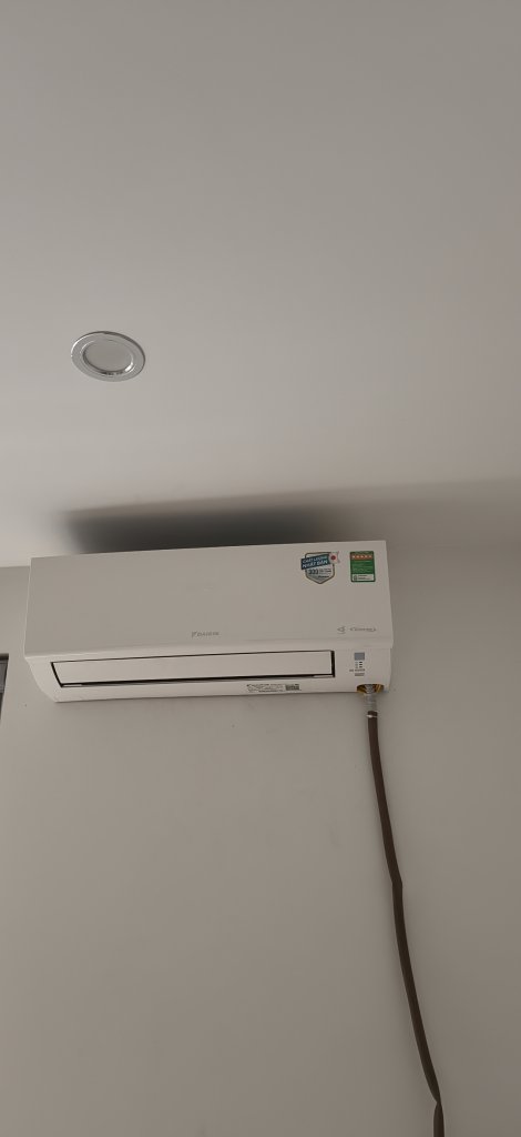

Các cụ chỉ giúp em làm sao cho OK nhất với. Số là đh nhà em lắp mấy năm rồi nhưng mới đây bị chảy nước. Em phát hiện ra đường xả thải cục lạnh thấp hơn ống xả lắp sẵn âm tường VD đã xử lí tạm như hình dưới. Giờ chạy k bị chảy nước xuống sàn nữa rồi.
Không hiểu sao mấy năm rồi mới chảy, khả năng lớn ông lắp quấn băng dính nên giờ mới bị ạ.

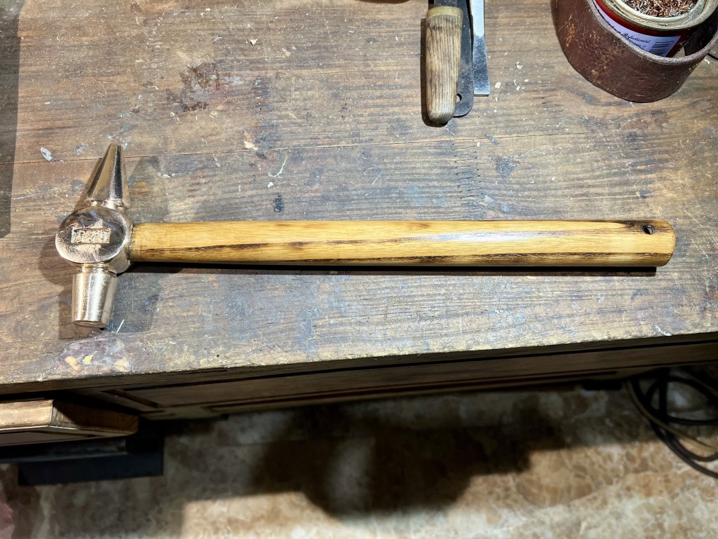

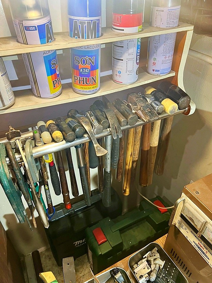

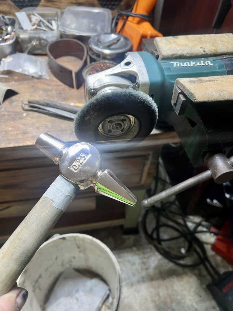

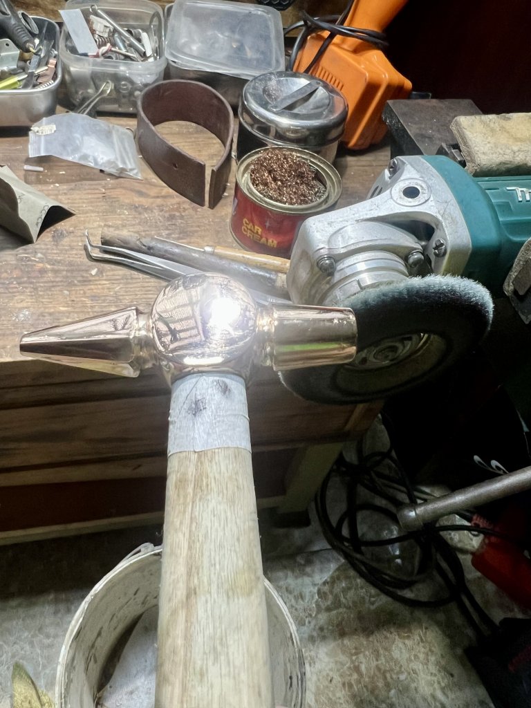

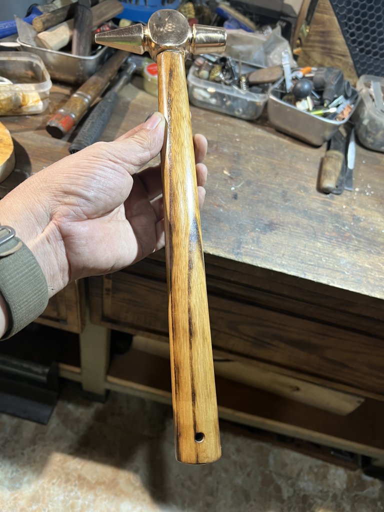

Mưa gió chả làm được việc gì ngoài sân, nhà cháu giở mấy món đồ làm trong nhà. Cái máy bắn vít Bosch đời ơ kìa 13-14 năm tuổi bị hỏng từ hồi tháng 5, giờ mới bỏ ra sửa, thêm cả con máy mài mini nữa, cả 2 đều hỏng vặt nên sửa lát là xong. Hỏng đều do dẫn nguồn kém đơn giản quá nhà cháu chả chụp choạch gì. :D
Thừa thời gian, nhà cháu quay ra làm nốt cái búa đồng, loại búa này có nhiều tác dụng hơn búa sắt, nhưng đối với nhà cháu chỉ cần tác dụng gò không bị để lại vết như búa sắt và không bị dính khi có nam châm.
Nhân tiện khoe luôn bộ sưu tập búa của nhà cháu. :))

trước không bị giờ mới bị thì có mấy khả năng ạ: do cái lỗ thoát nước ngưng trong tường là cố định nên:
1. tắc đường nước ngưng, cần thông lại đường nước trong tường
2. xệ móc treo dàn lạnh, trước kia khi mới bắt đầu treo thợ đã biết là hơi chênh, nên chủ động gác kênh lên- thí dụ thế, giờ nó tụt thấp hơn lỗ thoát nước ngưng trên tường nên tràn khỏi máng thôi.
cụ cần gọi thợ xử lý cả 2 việc trên

Dạ em cảm ơn cụ nhiều, Tuy nhiên cả 2 TH đó thì em đã kiểm tra rồi:
1. Em đã lấy nước đổ vào máng thoát, khi đã tháo ống ra, lắp lại thì nước chảy ngon lành
2. Cái mặt lạnh của con này nó.treo, ngoài móc treo nó còn 2 con vít định vị thêm giữa mặt lạnh và gá treo nên k thể bị tụt hay lệch đâu ạ.

vẫn phải lặp lại mấy việc này thôi ạ:
gọi thợ đến bảo dưỡng điều hoà - vì còn khả năng máng thu nước ngưng ở điều hoà tắc kiểu nửa chừng vời + kiểm tra thông đường ống + lấy thăng bằng mặt lạnh
Em lắp ống mềm vào thì k bị nữa ạ. Phương án đục tường làm ống xả thấp xuống có rồi, em hỏi xem có cách gì hay hơn k thôi.

Kinh hồn về đống đồ nghề của cụ. Quá nhiều, quá gọn gàng.
Trc không bị, giờ bị, chứng tỏ có cái gì đó hao mòn theo thời gian.
Cái lỗ thoát nước ngưng cố định ở tường là cái duy nhất k hao mòn thì cụ lại định đục nó xuống cho mòn theo các thứ khác hay sao.
Tối kị đục tường cụ ợ, đóng 1 cái đinh còn ngại.
Nếu thực sự là bị chênh mực nước cụ nghiên cứu lắp bơm bể cá, hoặc giờ có kiểu bơm nhu động - bơm bóp ống cao su. Nhỏ nhẹ êm gọn
Dạ vâng, em cảm ơn cụ nhiều. Cụ nhiệt tình tham gia góp ý kiến cho em như này đáng giá quá ạ. Bơm nhu động hay quá, em tìm hiểu xem lắp như nào hợp lí
Cụ dùng nước áp lực hay khí nén xịt mạnh vào đầu ống thoát nước ngưng trong tường để đẩy trôi cặn bẩn tích tụ lâu ngày gây tắc ống, rồi kiểm tra bằng cách đổ nước vào ống xem đã thông hay chưa.
Trường hợp của cụ, trước nhà cháu đã bị và giới thiệu trên thớt này rôi.
Nước thải điều hoà là dạng nước ko sạch, nếu để lâu nó sẽ có 1 lớp màng nhầy. Cộng với bụi, sơ vải do lâu ngày sử dụng, nó bám vào lỗ thoát khiến nước trong máng đầy và nhỏ giọt ranh ra ngoài. Điều hoà của phòng F1 nhà cháu bị như thế, nhà cháu vệ sinh lại máng, dùng máy xịt khí nén bơm vào lỗ thoát, từ đó hết hẳn. Giờ tính ra cũng phải 3-4 năm rồi.
Em đổ nước vào máng ngưng, vẫn chảy bình thường ạ (khi em rút ra và đút lại ống ở mặt lạnh với ống trên tường). Oái oăm thế chứ ạ.
Nối ống mềm thì ngon, OK ạ. Đường ống trên tường em cũng đổ chai nước vào máng ngưng thì chảy bình thường ạ.
