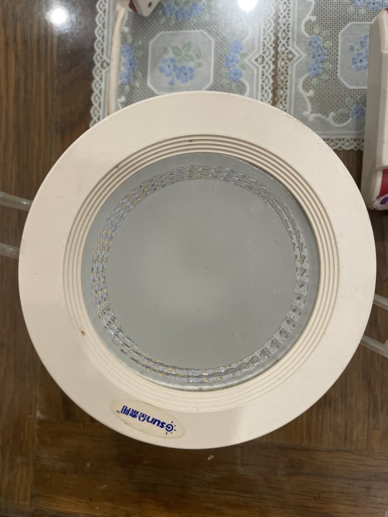

Cụ nào biết sửa hay chỉ giúp E sửa mấy cái đèn led vì nó cháy vài bóng mà trên shoppe giờ ko bán loại này nữa, chẳng lẽ hỏng vài cái mà lại thay cả mấy chục cái cũng tốn kém. Nếu cụ nào biết chỗ có bán loại đèn này cho em xin địa chỉ mua, đỡ phải sửa ạ.
có thể hỏng mắt led có thể hỏng cục nguồn, nếu hỏng cục nguồn thì cứ lên shoppe mua cục nguồn đèn mấy wat thì mua cục nguồn tương ứng đấu vào là đc ạ. Có cần mua đúng cục nguồn ánh sáng vàng trắng trunh tính tương ứng với đèn cũ ko?
Mấy đèn này thay được rồi cụ; nếu ko thay hết cả nhà thì túc tắc thay gọn từng phòng; mỗi phòng cũng chỉ 6-8 đèn. Nên dùng loại 1 màu, Rạng Đông/ Phillips cũng ok. Nhà em xây 2010; hồi covid rảnh rỗi em cũng thay hết, sáng cả cuộc đời! Đận đấy thay đèn xong mà dịch vẫn còn, em đập phá lung tung, xây trát sơn bả, vecni sơn sửa cửa gỗ tưng bừng. Nghỉ dịch hoá ra lại mệt! :D
Led e mua hãng lớn, sau vài năm bỏ mã nhưng vừa lỗ khoét thì mua đời sau nó giống 90-95% so với đời trc. Led cũ thì nên bỏ, sau 1 thời gian sử dụng quang thông kém dần rồi, kể cả k cháy thì ánh sáng k bao giờ đẹp dc như tiêu chuẩn ban đầu

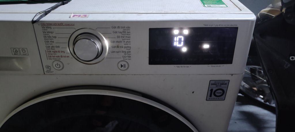

Sửa lỗi DE2 máy giặt LG quốc dân.
1. Máy giặt lg quốc dân đến 80% cồng cc hỏi đều đc khuyên làm con lg cho lẹ.
Em mua dùng đc 3 năm, tối qua báo lỗi DE2 - lỗi khóa cửa. Hiện tượng Đóng cửa bật mg chốt cửa đóng xạch xạch xong báo lỗi De2.
2. Giờ mưa gió gọi thợ k đến bảo anh tự sửa, kiếm thùng bia.
3. Đằng nào cũng p tháo để còn cầm mẫu ra tiệm linh kiện mg nên em triển luôn.

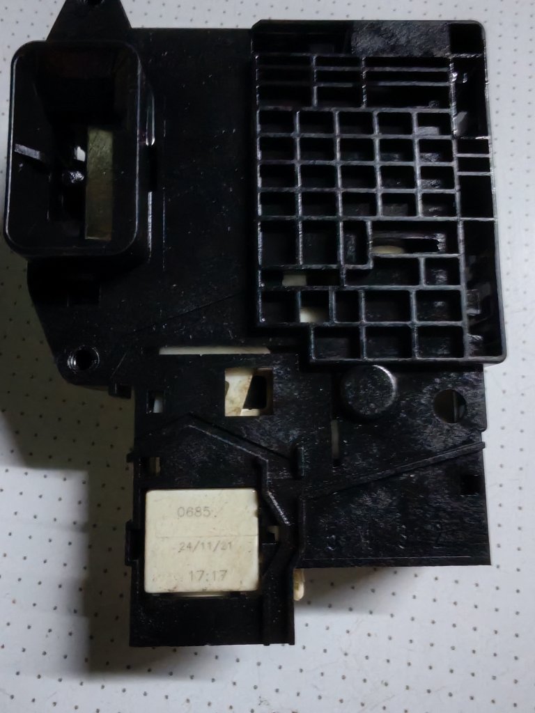

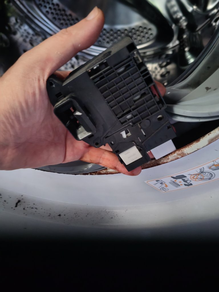

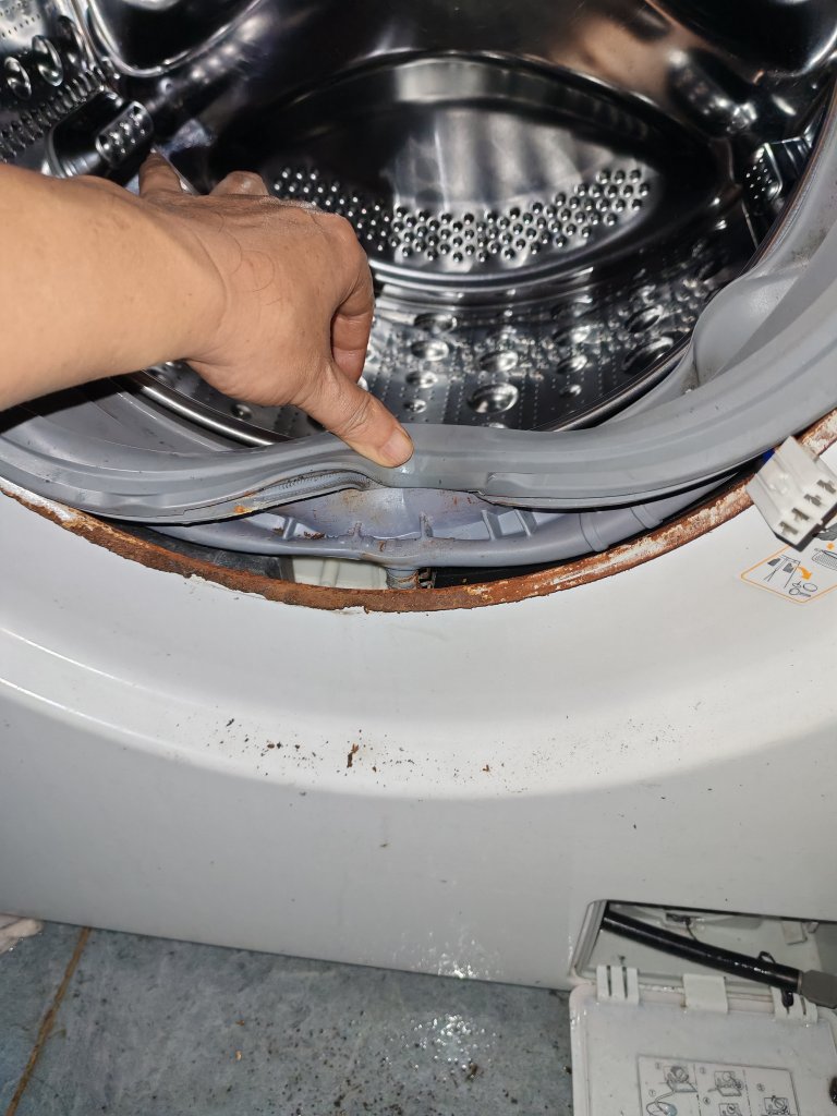

Cậy đai khóa gioăng cao su, vặn nhả 2 ốc giữ khóa, rút jack điện là ra con chốt cửa.

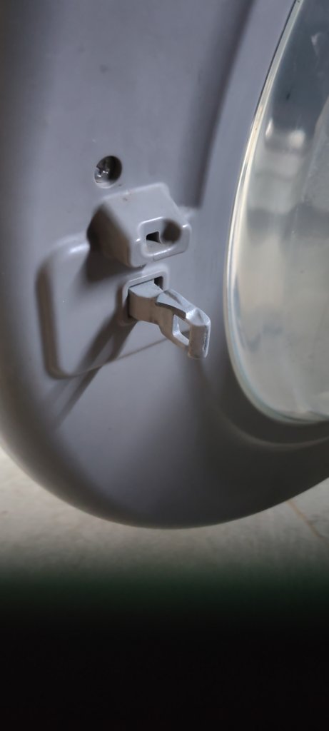

Cái móc khóa có lẽ dùng trâu quá h sao mà mẻ 1 ít tai. - ps: gõ đến đây thì sau em đồ rằng nó là nguyên nhân k ổn định của cái khóa cửa sau này.
Sau 3 năm phần mép dưới của vỏ máy giặt đã gỉ và mủn luôn rồi. - cái này lg kém hơn elex nhé, lg nhận luôn đi cho tiến bộ.

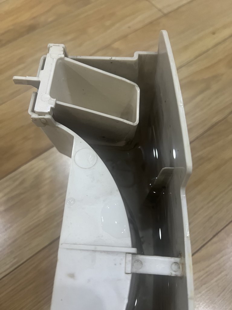

Tiếp

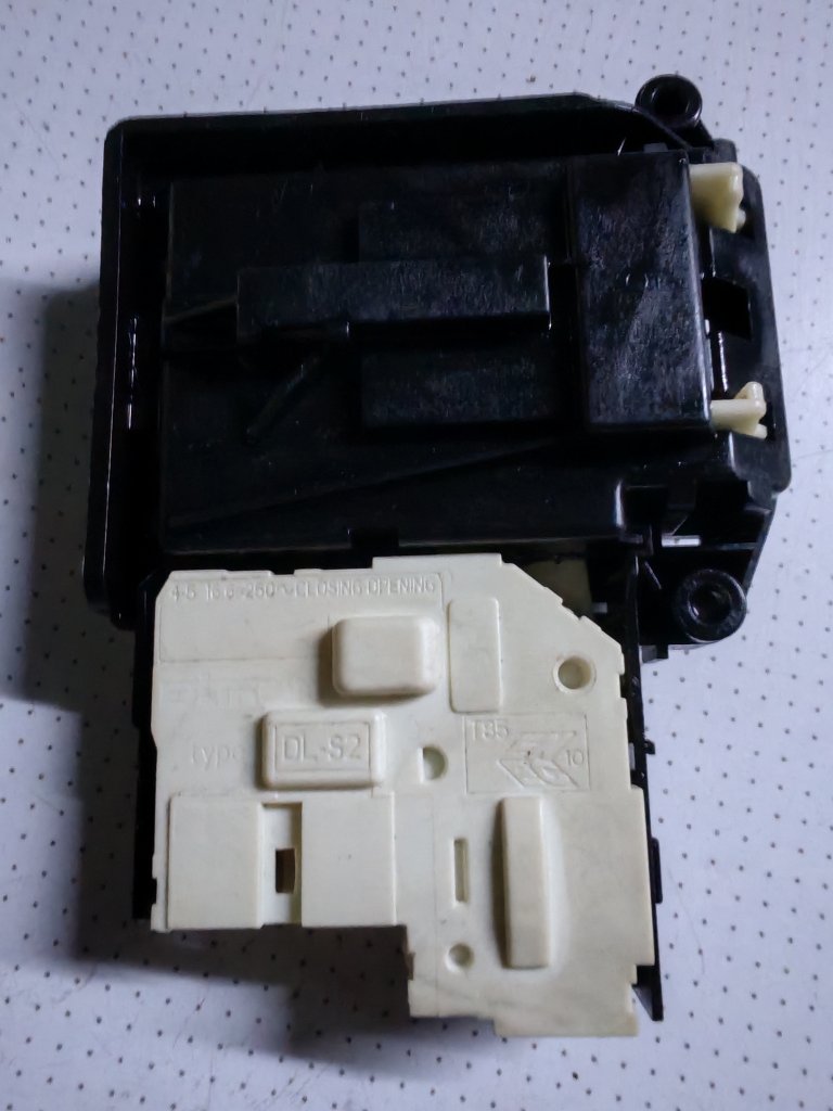

4. Kiểm tra và gạt thử lấy chốt thấy kẹt cứng nên em đoán phần điện ok - vì vẫn thấy lệnh kéo cửa xạch xạch, khóa hơi ấm - cái này lg tốt hơn elex- elex khi bị kẹt khóa nó kéo liên tục k ngắt lệnh nên cái khóa thành cái lò và tèo luôn phần điện.
Em k tháo ra review vì e là k lắp lại đc, nên chỉ xịt wd 40 và tra dầu bôi trơn phần cơ, thấy khá ổn.
5. Lắp lại thôi, loay hoay với cái đai giữ gioăng phết, lâu k làm kéo mãi nó mới khớp vào rãnh. Giờ chạy thừ giặt nhanh ok.
6. Xong có gì đó k đúng, máy vẫn báo khóa cửa chưa ổn.

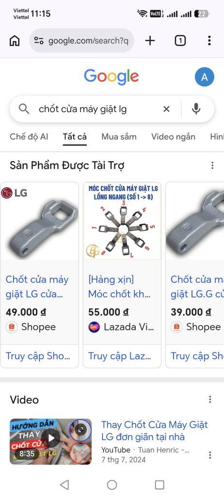

Em p mua thêm cái chốt vỡ này để thay.
Chờ hàng về thôi chứ mưa ntn đi thì ốm
À, mà nhìn giá khóa cửa mg lg quanh 200-300k shopee. Nên nếu cccm gọi thợ thay giá dưới 700k là hợp ví.

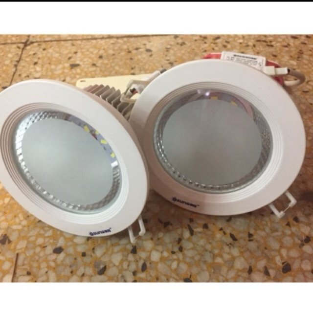

Cụ tháo ra xem cái đĩa đèn thế nào rồi lên shopee mua giống loại của cụ.
Ví dụ dư lày: https://vn.shp.ee/9bs9dcsc?fromSource=copy_link&smtt=0.0.9

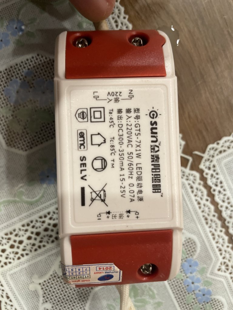

Cảm ơn Cụ, nếu hỏng vỉ thì mua vì, còn hỏng cục nguồn thì mua cục nguồn ạ. VD đèn đang 9W giờ E mua vỉ + cục nguồn 12-15W đồng bộ thay vào là đc ạ. Vì e chỉ cần hình dáng đèn cho nó đồng bộ đỡ phải thay cả loạt thôi.
Đèn led này đa phần hỏng cục nguồn( drive) cụ ạ! Trước khi thay thế, cụ nên test thử bằng cách cắm bóng nghi hỏng vào bóng đang sáng bình thường.
Cụ tháo hết đèn không sáng xuống, dồn các đèn còn sáng lại vào các phòng nào đó... để cho đồng bộ. Đến đây có hai hướng:1) thay các đèn hỏng bằng đèn mới mua : Rạng Đông, Điện Quang thì sẽ sáng và bền; 2) tận dụng thì tháo từng cái rồi dò xem hỏng chip led hay cục nguồn driver, dồn lại lần nữa... những cái còn lại thì tùy ý sửa tiếp hay cho đồng nát... Trên shopee có bán lẻ linh kiện đèn Trung quốc rất nhiều, cũng rẻ lắm nhưng hơi hên xui

Tiếp
Máy giặt Samsung lồng ngang của nhà em cũng hay báo lỗi cửa mỗi lần vậy em lại xịt RP7 vào móc khóa cửa là ok
