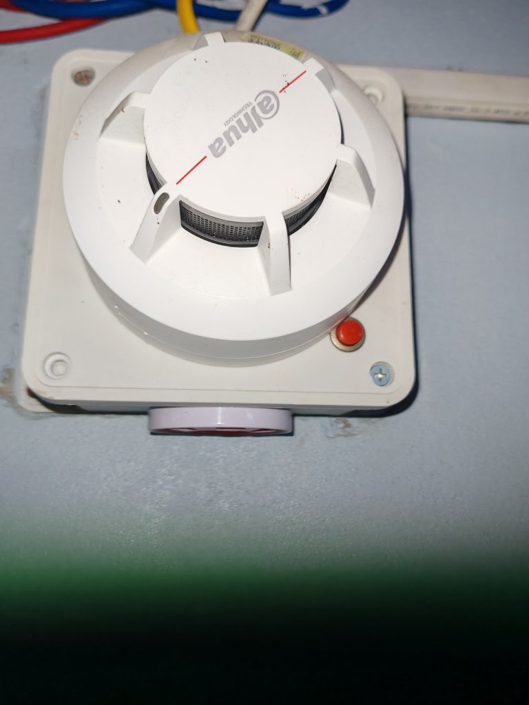

Cái báo khói k dây này chuông thì nhấc người, chạy 2 viên pin vuông 6-12 tháng.
Cụ mua về đấu song song công tắc báo ngập với nút test á, đảm bảo phần chuông và nguồn cực ổn định - có tem kiểm định pccc,
Vậy cụ có công cụ 2 chức năng vừa báo khói vừa báo ngập. An toàn mọi nhẽ.

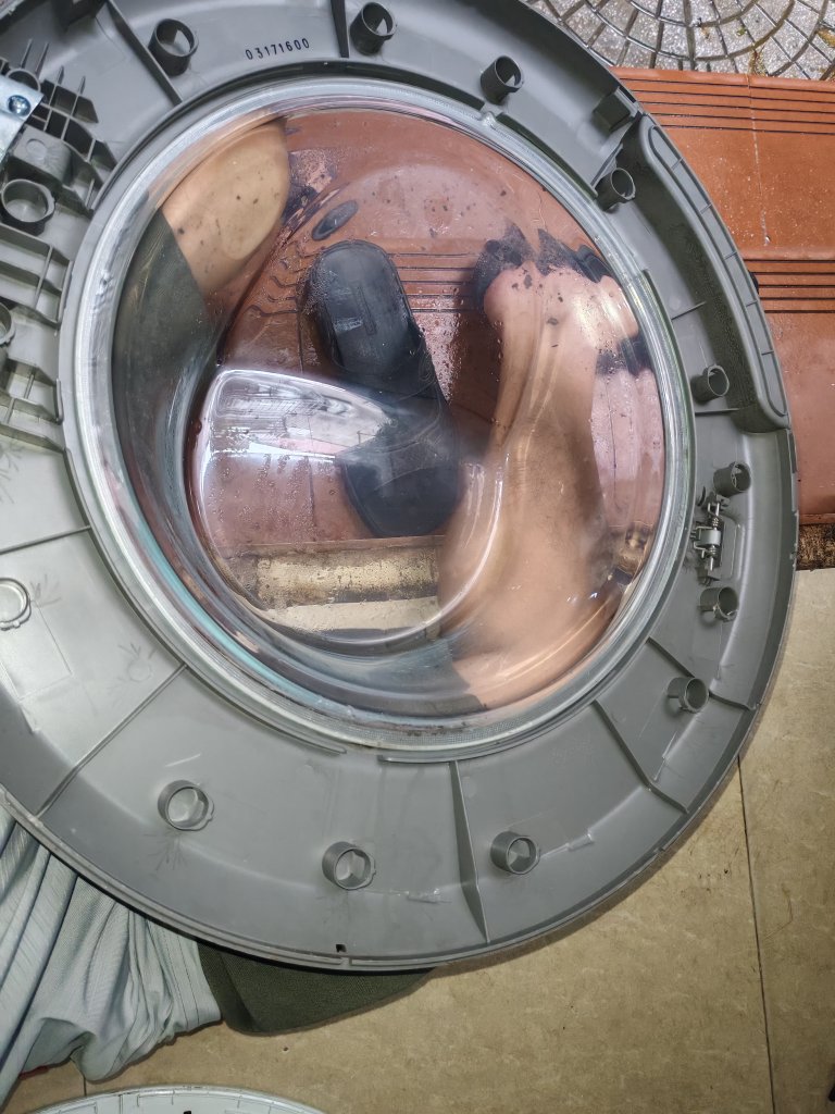

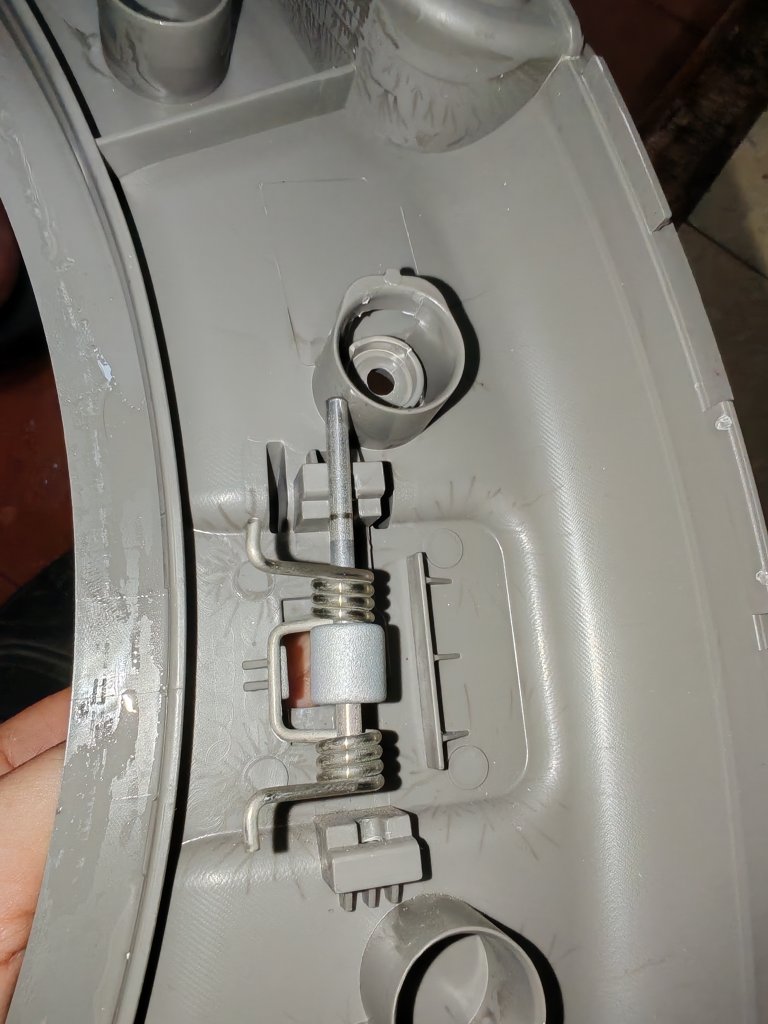

4. Kiểm tra và gạt thử lấy chốt thấy kẹt cứng nên em đoán phần điện ok - vì vẫn thấy lệnh kéo cửa xạch xạch, khóa hơi ấm - cái này lg tốt hơn elex- elex khi bị kẹt khóa nó kéo liên tục k ngắt lệnh nên cái khóa thành cái lò và tèo luôn phần điện.
Em k tháo ra review vì e là k lắp lại đc, nên chỉ xịt wd 40 và tra dầu bôi trơn phần cơ, thấy khá ổn.
5. Lắp lại thôi, loay hoay với cái đai giữ gioăng phết, lâu k làm kéo mãi nó mới khớp vào rãnh. Giờ chạy thừ giặt nhanh ok.
6. Xong có gì đó k đúng, máy vẫn báo khóa cửa chưa ổn.

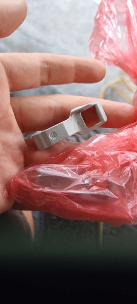

Em p mua thêm cái chốt vỡ này để thay.
Chờ hàng về thôi chứ mưa ntn đi thì ốm
À, mà nhìn giá khóa cửa mg lg quanh 200-300k shopee. Nên nếu cccm gọi thợ thay giá dưới 700k là hợp ví.
Nốt cái chốt cửa. Em đặt ship về.

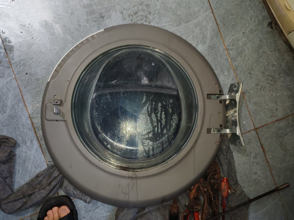

7. Tháo cánh cửa mg bằng 2 cái ốc 8, em dùng tay T vặn cho chắc tay.
Hướng dẫn tháo lắp trên yt đã xem trc.

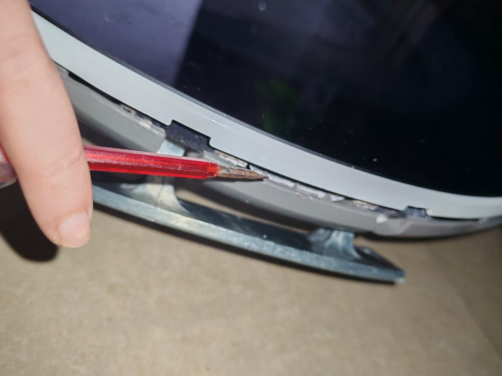

8. Dùng tovit dẹt cậy từ vị trí bản lề cánh cửa, r cậy đều xung quanh.
Cái mặt tháo đây.
Chốt đây rồi.
Thay vừa khít.
Lắp lại chạy ngon nghẻ luôn cccm ợ.
Hết 1 ngày mưa
Tổng thiệt hại:
Khóa cửa mg tự bảo dưỡng tra dầu,
Móc cài 25kx2 dự phòng + 50k ship = 100k.
