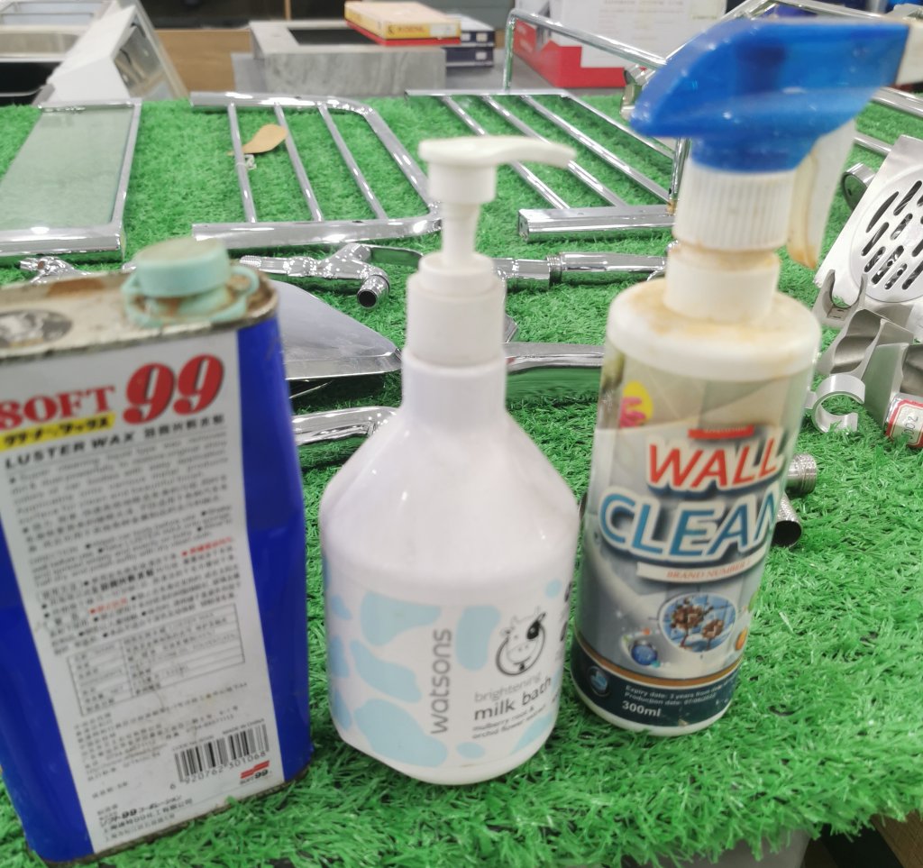

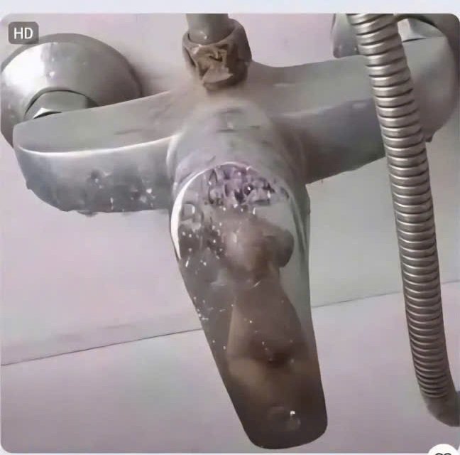

Tẩy cặn canxi trên bề mặt các thiết bị vệ sinh (đa số là mạ crome) hoặc mặt kính là vấn đề tưởng nhỏ mà lại gây khó chịu cho rất nhiều cụ mợ. Nhiều người hấp tấp liền dùng các chất tẩy rửa bán sẵn trên thị trường và đại đa số là ôm đau thương vì nồng độ axit cao sẽ gây cháy lớp mạ ( đổi màu hoặc tệ hơn là bay luôn lớp mạ). Hay gặp nhất là ở các công trình xây dựng mới, đội vệ sinh công nghiệp dùng hóa chất để vệ sinh cho tất cả, từ: nền gạch men - đá granite - cửa kính - sứ (bệt - lavabo) - chậu rửa bát - sen vòi....Nếu may mắn, họ xịt rửa ngay sau khi phun hóa chất thì các thiết bị đó còn cứu vãn được. Trường hợp họ "ủ" thì hỏng luôn. Đây là nguyên nhân gây ra rất nhiều sự tranh cãi của bên chủ đầu tư và nhà cung cấp thiết bị.
Nhà em cũng đã từng sử dụng khá nhiều loại, từ Dr Nano cho đến bột đá của Trung Quốc và cuối cùng rút ra được kết luận chính xác nhất: thua hết kem đánh răng mà chúng ta vẫn dùng thường ngày. Cách sử dụng vô cùng đơn giản: bôi lên bề mặt thiết bị một lớp kem đánh răng (như nhà em là Close-up), ủ trong khoảng 10-15p để nó làm mềm lớp cặn canxi. Sau đó dùng bàn chải đánh răng mềm, dấp chút nước rồi đánh như ta đánh răng vậy. Thường thì sẽ có hiệu quả ngay lập tức, trừ trường hợp cặn canxi bám quá lâu, quá dày và quá sâu thì phải ủ và đánh thêm 1- 2 lần nữa. Khi đã lộ ra lớp mạ, các cụ dùng vòi xịt sạch là hầu hết sẽ trở về tình trạng khoảng 94-95% như khi xuất xưởng. Công việc này nên làm mỗi tháng một lần hoặc khi nào việc đóng cặn khiến các cụ khó chịu.
Em đã phục hồi mặt gương bám cặn canxi 15 năm, các bề mặt sen vòi (loại rẻ của TQ) 7-8 năm...đã chụp ảnh, clip gửi cho rất nhiều khách hàng và gần như 100% đều đạt hiệu quả. Chính bộ sen cây nội địa TQ (loại em nhập về phục vụ cho người Trung ở VN) em xài đã 12 năm, có khi lười để cả năm nó xám ngoét. Ủ và đánh chỉ 5p là lại mới tinh, soi gương được.
Ảnh bên dưới là sản phẩm của Grohe - Toto - KVK...các hãng đình đám trong ngành thiết bị vệ sinh. Thế mà vẫn đầu hàng cặn canxi ở VN chỉ sau nửa tháng sử dụng.

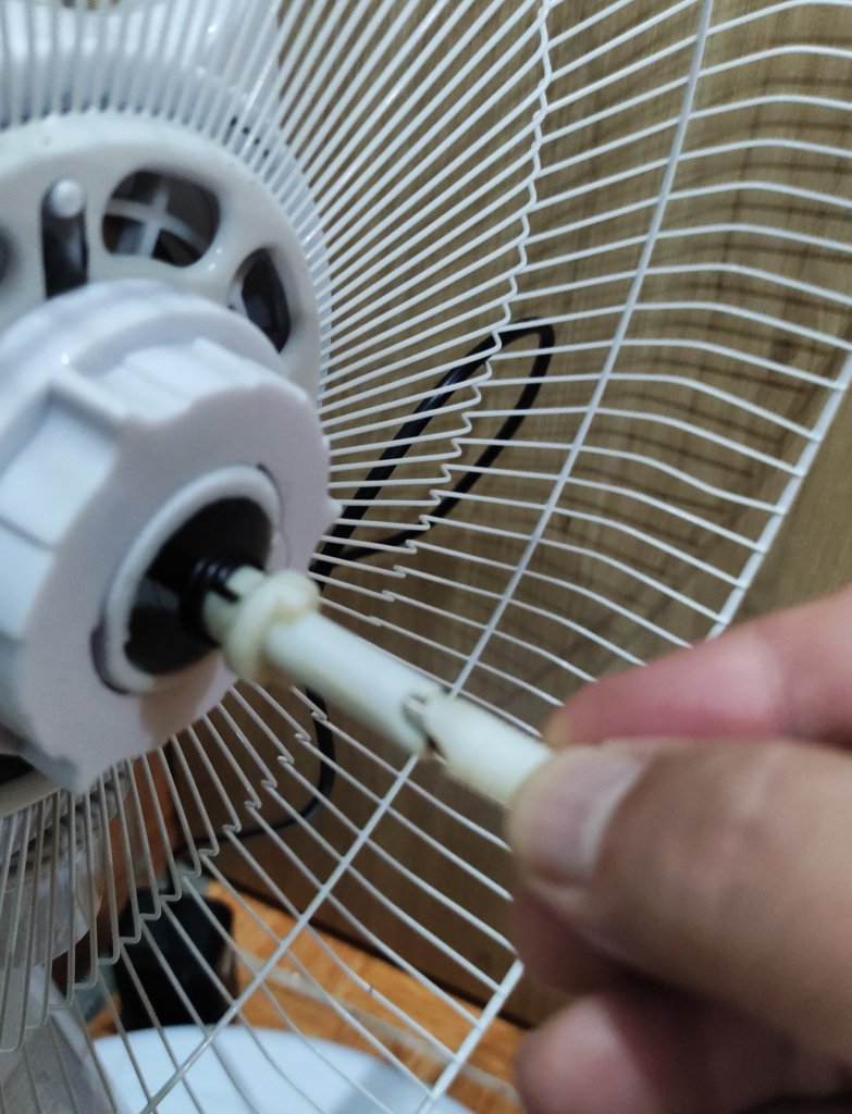

Em vệ sinh cái quạt , tháo cánh ra bị gãy cái nhựa chụp trục có Ren ở đầu , cái này thiết kế hơi lạ , liệu có bán ko các cụ ? Hoặc gắn keo 502 vào liệu có chịu dc ko ạ ? Vết gãy là đoạn cuối của Ren .

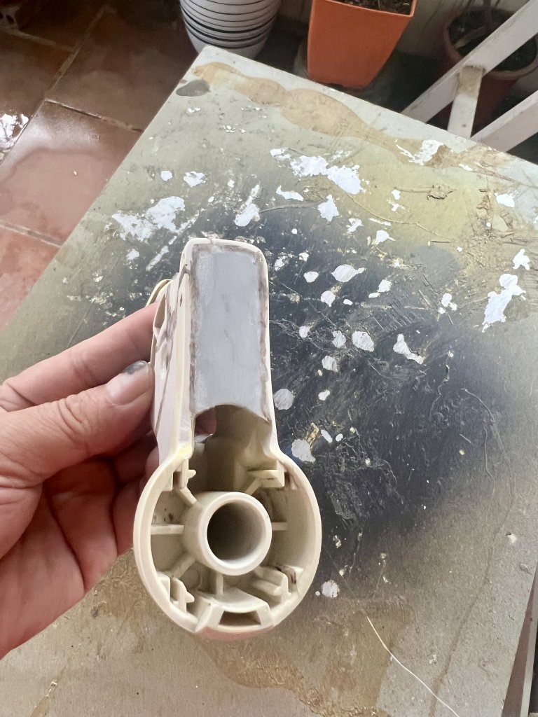

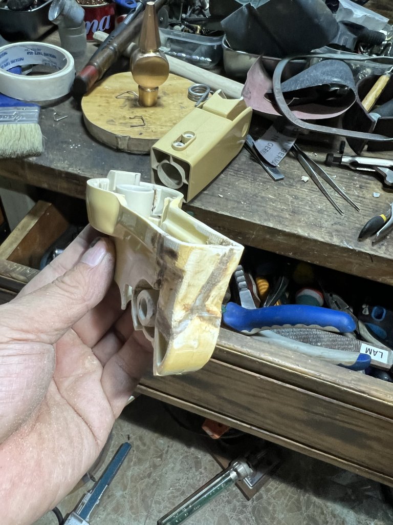

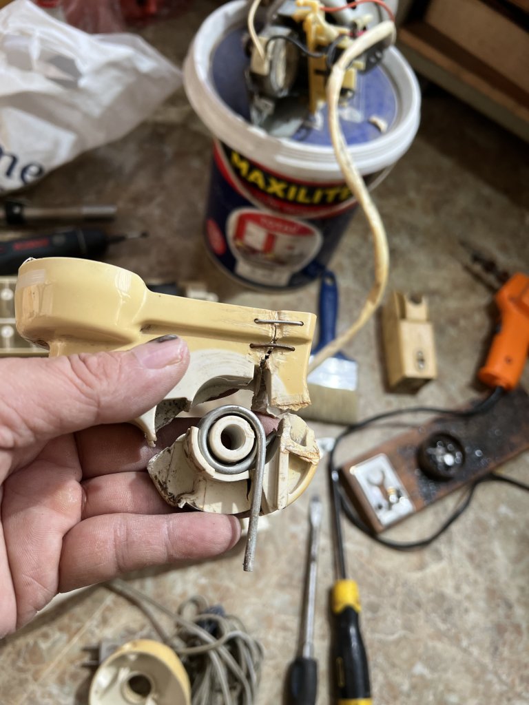

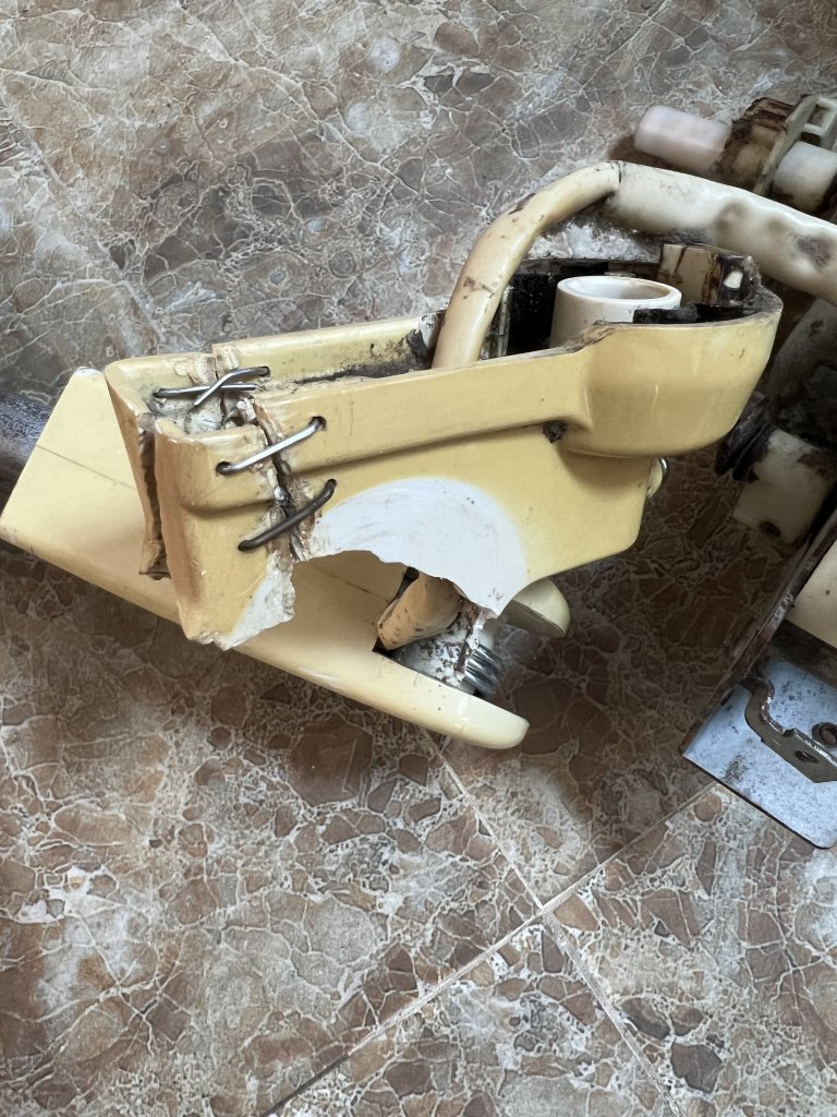

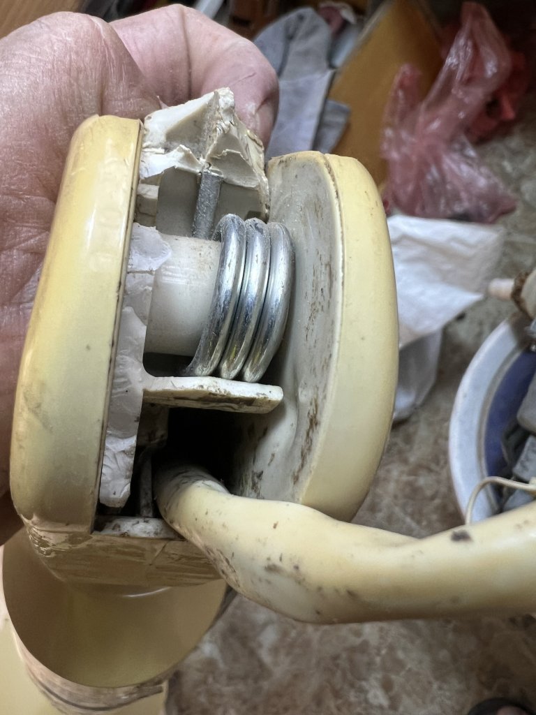

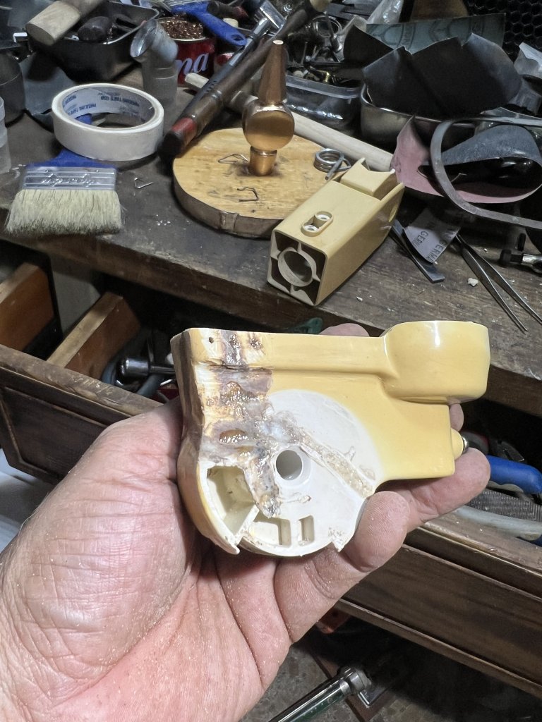

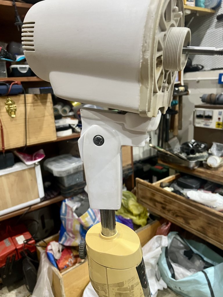

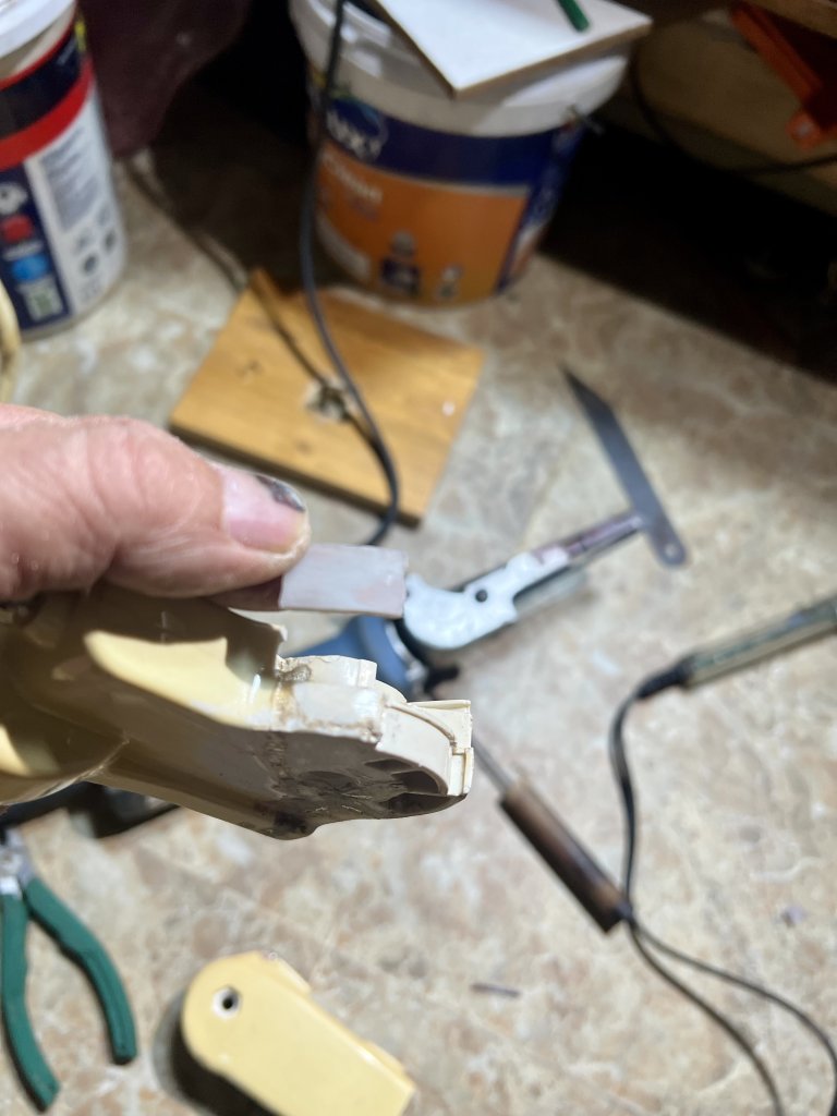

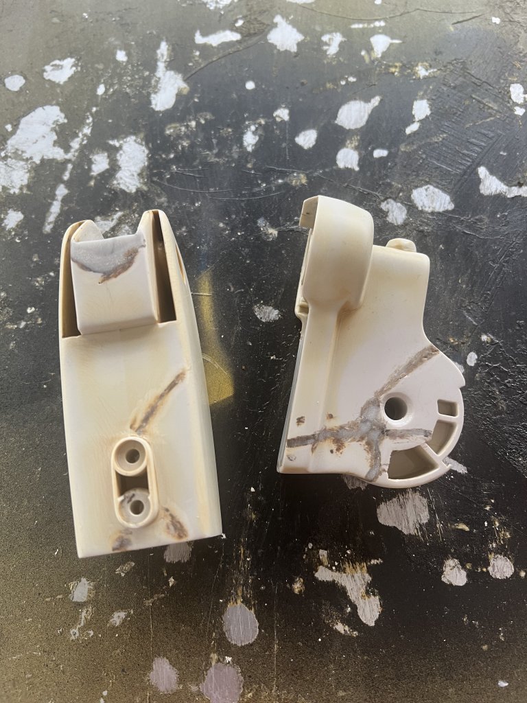

Giờ nhà cháu có thời gian nên sửa chữa món gì, cũng phải đề cao độ thẩm mỹ.

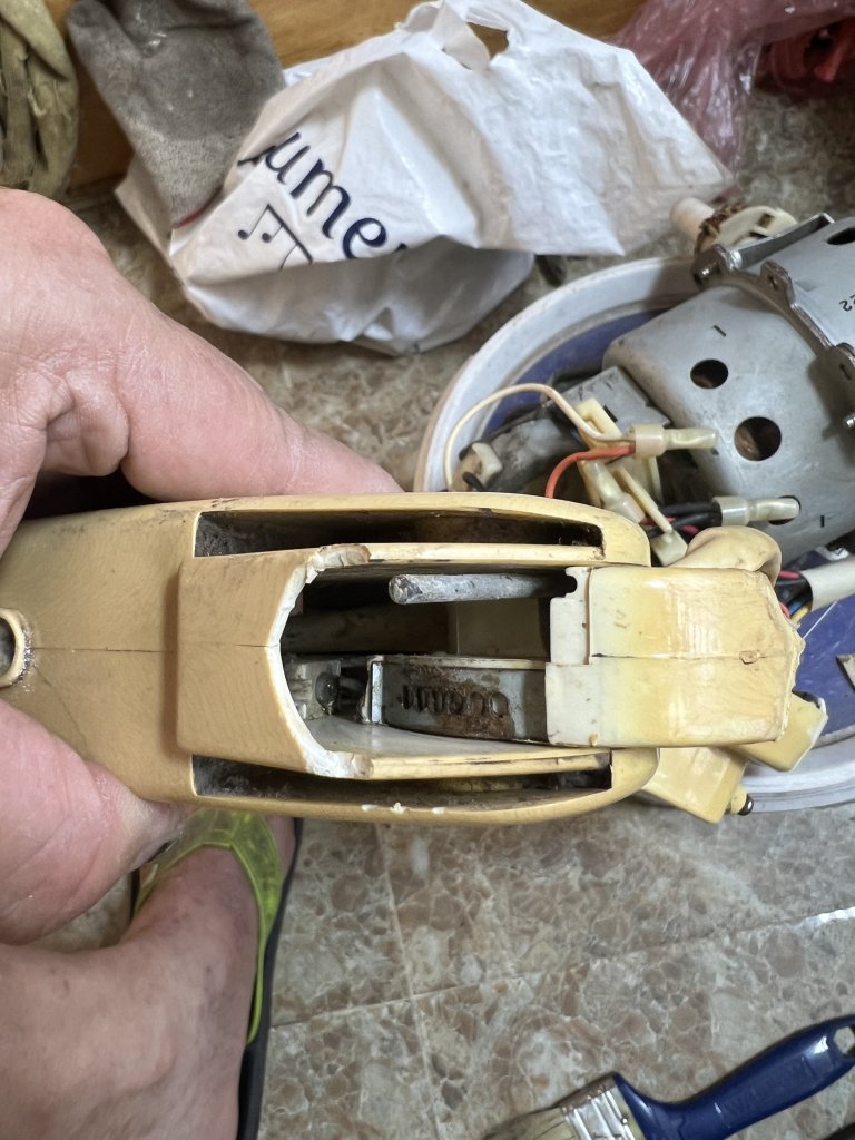

Hôm vừa rồi F1 mang đến cái quạt cây bị vỡ lung tung, nó kêu do F2 nghịch làm đổ. Chiếc quạt này cách đây 4 năm, đã bị gẫy cổ, lúc đó ko có thời gian, nhà cháu chỉ hàn sơ qua và găm dây thép vào giữ, giờ thì nó vỡ vụn dư lày:

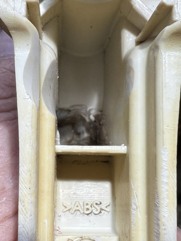

Soi thấy nó là nhựa ABS:
Trong nhà đang có miếng nhựa xe 2b cũng là nhựa ABS, nhựa đồng chất là kết dính với nhau bằng nhiệt rất chắc chắn. Nhà cháu cắt ra từng mẩu nhỏ để hàn vá:
Cải tiến, đắp thêm miếng nhựa để tăng cường bộ xương:

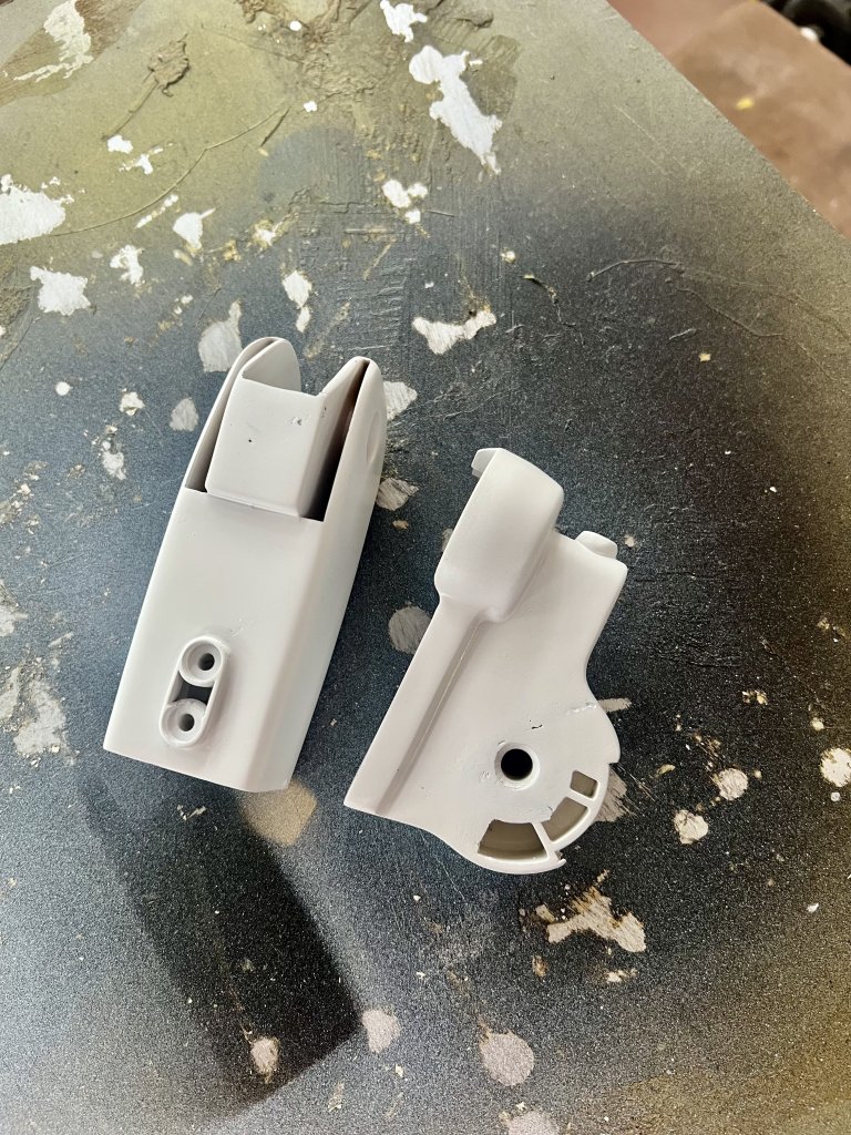

Đánh giấy nhám cho phẳng phiu:
Rồi sơn lại:

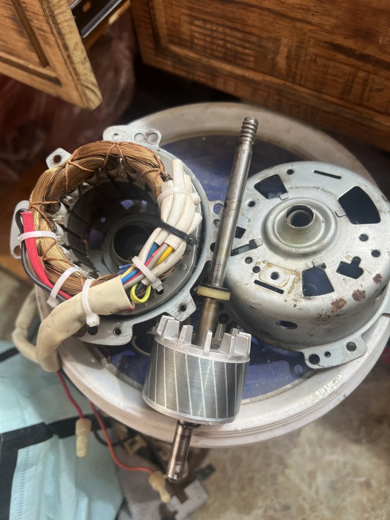

Nhân tiện tháo máy ra lau dầu lại và thắt các đầu nối điện đã bị bong hết ra do lão hoá:
Giờ thì ngon lành như mới rồi:

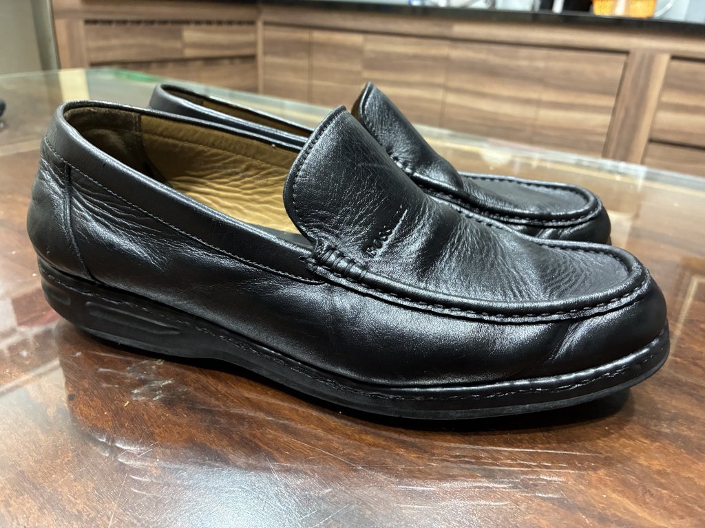

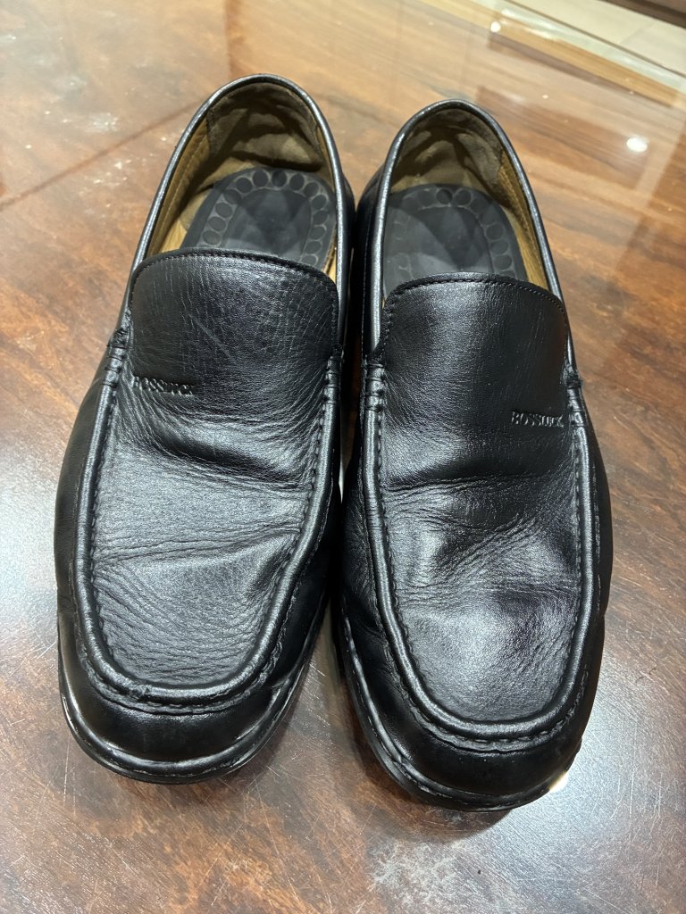

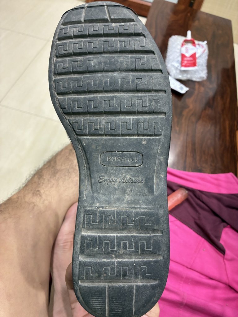

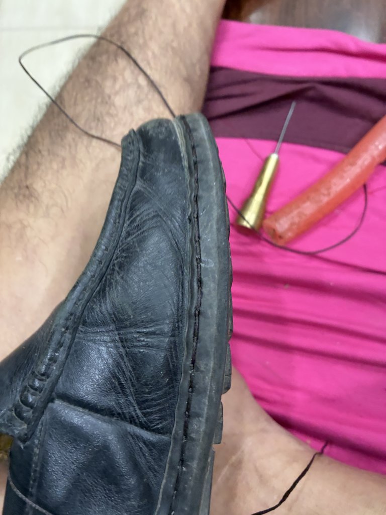

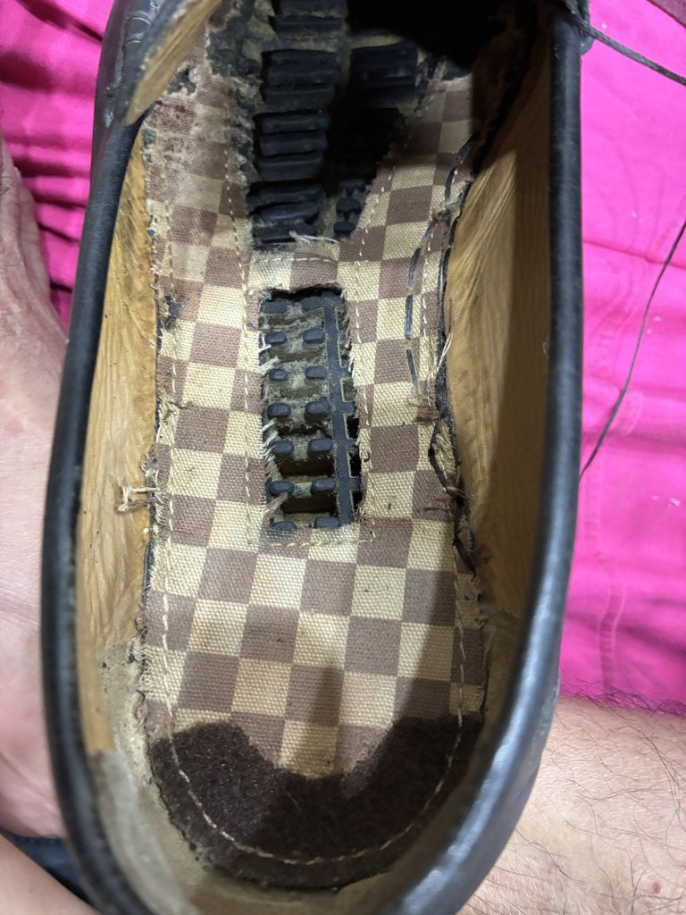

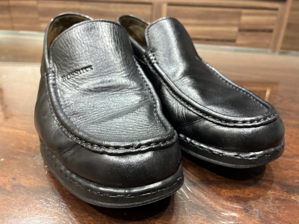

Đêm nay tự dưng mất ngủ, để đỡ cảnh trằn trọc nằm nghe mưa, em dậy xem mấy trận đá bóng, tiện lôi đôi giày cỏ nhưng êm và vừa chân ra khâu đế mông má lại. Đôi này em đi cũng khá lâu rồi, và cũng bị bung đế từ rất lâu, vứt xó tủ, chủ yếu đi giày thể thao. Nay hứng lên khâu lại.
Giày đá bóng thì em đã khâu vài đôi, quen tay rồi; nhưng giày này da dày hơn, đế cũng dày và khác nên khoai hơn chút; phải cuốn băng dính giấy vài vòng vào ngón tay kéo dây để tránh phồng rộp.
Đôi này 1 lần e đã tạo rãnh dưới đế khâu lên 1 đoạn để dấu chỉ (là đoạn chỉ đen ăn lên tấm lót). Lần này em khâu viền quanh toàn bộ cho chắc chắn, lộ chỉ nhưng vẫn khoét rãnh; khâu xong nhỏ 502, chờ khô, làm sạch rồi si sáp.

Em qua vệ sinh vòi sen TOTO và cặn canxi bằng zấm khá ổn.
Nước sạch gì mà bẩn thậc ~X(
