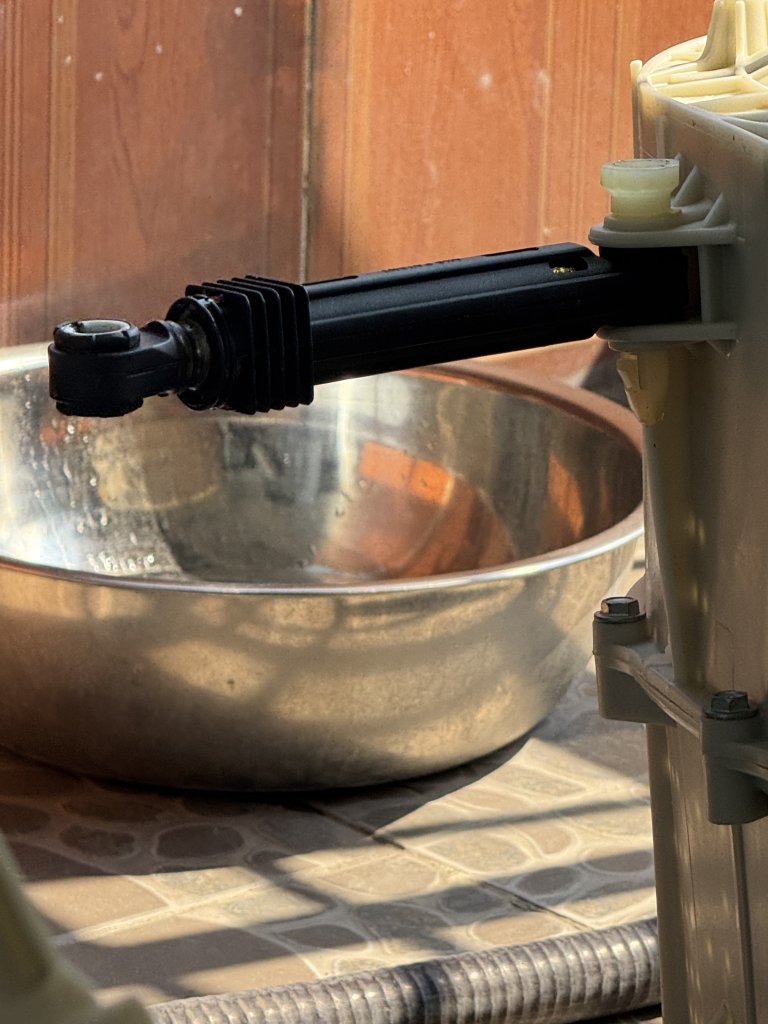

Máy LG giặt nhà em cứ chạy đến lúc vắt thì ngừng không chạy , tháo ra tháo vào vệ sinh mãi mới bắt được bệnh , hoá ra 3 cái piston( thụt ) giảm chấn hỏng mất 2 cái nên lúc vắt , máy rung lắc nhiều tự động báo dừng
Chạy lên đường Bưởi mua có 25 cò / cái về lắp lại ngon lành luôn . Mua cả bộ 3 cái
Đây là ảnh cái thụt đấy

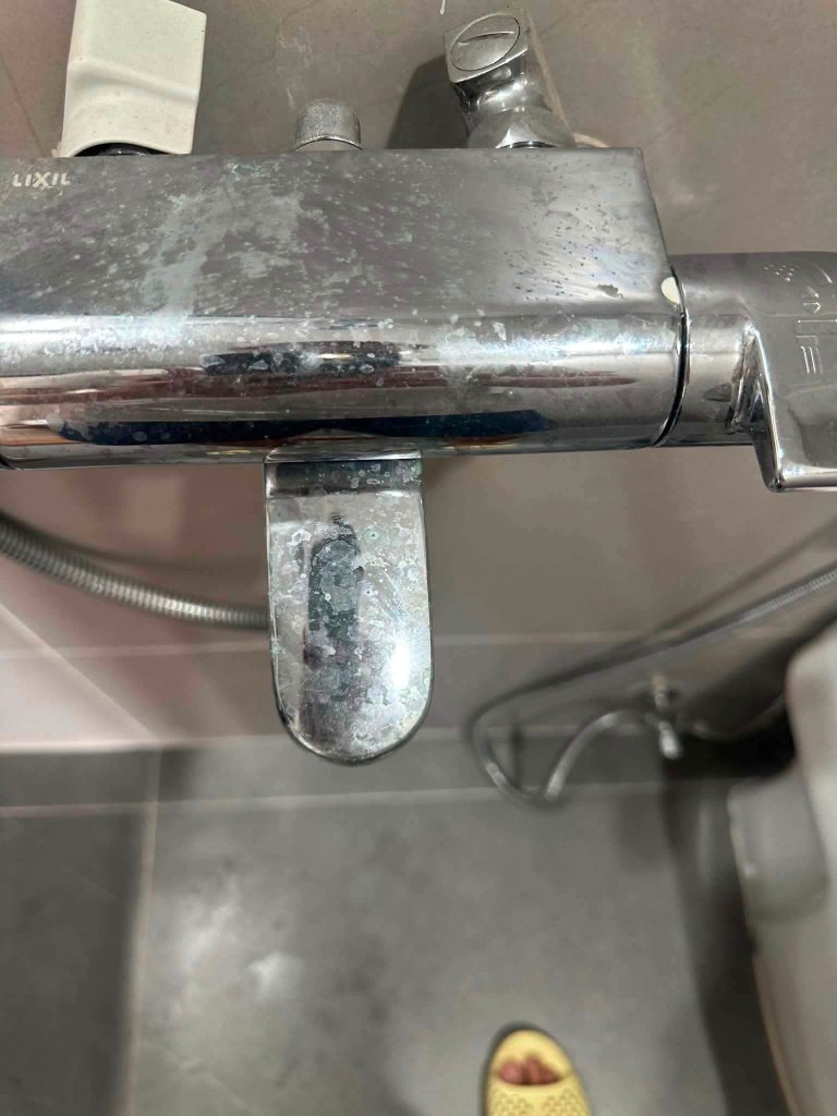

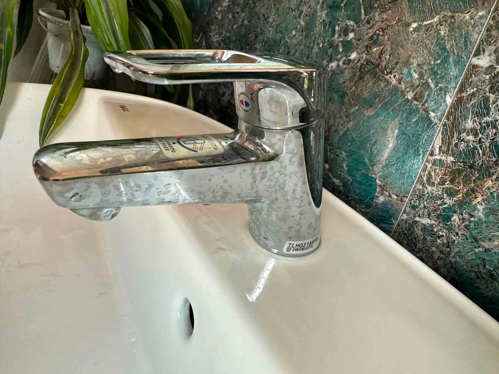

Tẩy cặn canxi trên bề mặt các thiết bị vệ sinh (đa số là mạ crome) hoặc mặt kính là vấn đề tưởng nhỏ mà lại gây khó chịu cho rất nhiều cụ mợ. Nhiều người hấp tấp liền dùng các chất tẩy rửa bán sẵn trên thị trường và đại đa số là ôm đau thương vì nồng độ axit cao sẽ gây cháy lớp mạ ( đổi màu hoặc tệ hơn là bay luôn lớp mạ). Hay gặp nhất là ở các công trình xây dựng mới, đội vệ sinh công nghiệp dùng hóa chất để vệ sinh cho tất cả, từ: nền gạch men - đá granite - cửa kính - sứ (bệt - lavabo) - chậu rửa bát - sen vòi....Nếu may mắn, họ xịt rửa ngay sau khi phun hóa chất thì các thiết bị đó còn cứu vãn được. Trường hợp họ "ủ" thì hỏng luôn. Đây là nguyên nhân gây ra rất nhiều sự tranh cãi của bên chủ đầu tư và nhà cung cấp thiết bị.
Nhà em cũng đã từng sử dụng khá nhiều loại, từ Dr Nano cho đến bột đá của Trung Quốc và cuối cùng rút ra được kết luận chính xác nhất: thua hết kem đánh răng mà chúng ta vẫn dùng thường ngày. Cách sử dụng vô cùng đơn giản: bôi lên bề mặt thiết bị một lớp kem đánh răng (như nhà em là Close-up), ủ trong khoảng 10-15p để nó làm mềm lớp cặn canxi. Sau đó dùng bàn chải đánh răng mềm, dấp chút nước rồi đánh như ta đánh răng vậy. Thường thì sẽ có hiệu quả ngay lập tức, trừ trường hợp cặn canxi bám quá lâu, quá dày và quá sâu thì phải ủ và đánh thêm 1- 2 lần nữa. Khi đã lộ ra lớp mạ, các cụ dùng vòi xịt sạch là hầu hết sẽ trở về tình trạng khoảng 94-95% như khi xuất xưởng. Công việc này nên làm mỗi tháng một lần hoặc khi nào việc đóng cặn khiến các cụ khó chịu.
Em đã phục hồi mặt gương bám cặn canxi 15 năm, các bề mặt sen vòi (loại rẻ của TQ) 7-8 năm...đã chụp ảnh, clip gửi cho rất nhiều khách hàng và gần như 100% đều đạt hiệu quả. Chính bộ sen cây nội địa TQ (loại em nhập về phục vụ cho người Trung ở VN) em xài đã 12 năm, có khi lười để cả năm nó xám ngoét. Ủ và đánh chỉ 5p là lại mới tinh, soi gương được.
Ảnh bên dưới là sản phẩm của Grohe - Toto - KVK...các hãng đình đám trong ngành thiết bị vệ sinh. Thế mà vẫn đầu hàng cặn canxi ở VN chỉ sau nửa tháng sử dụng.

Hay quá cụ, để em về thử mấy đồ trong nhà tắm

Cũng có thể dùng nước rửa tay Lifebuoy để ủ rồi rửa sạch nữa cụ, rất hiệu quả. Nhưng quan trọng nhất là phải làm định kì, chứ đợi nó cáu két trong 1 thời gian dài thì cho hoá chất mạnh nhất vào nó vẫn k thể hiệu quả dc

Niềm đau của rất nhiều nhà, để em về thử cách của cụ.
