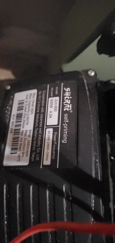

nhà em đang thừa 1 cái máy bơm nước và 1 cái bơm tăng áp. Cả hai đều mới, chỉ sử dụng rất ít (vài ngày). Cụ nào cần thì inbox em thanh lý nhé ạ.

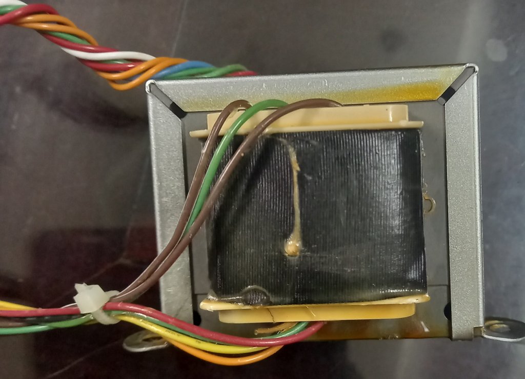

Em đang xử lý con này. Quấn lại thì nhanh, nhưng tháo ra hơi khoai.

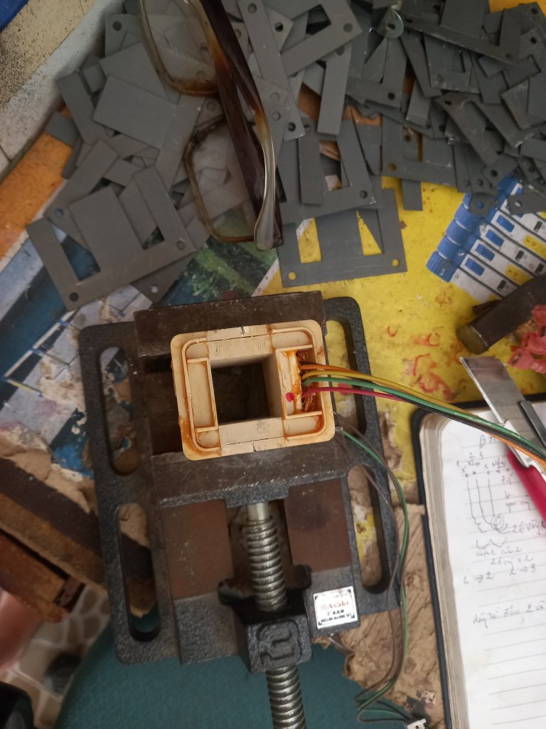

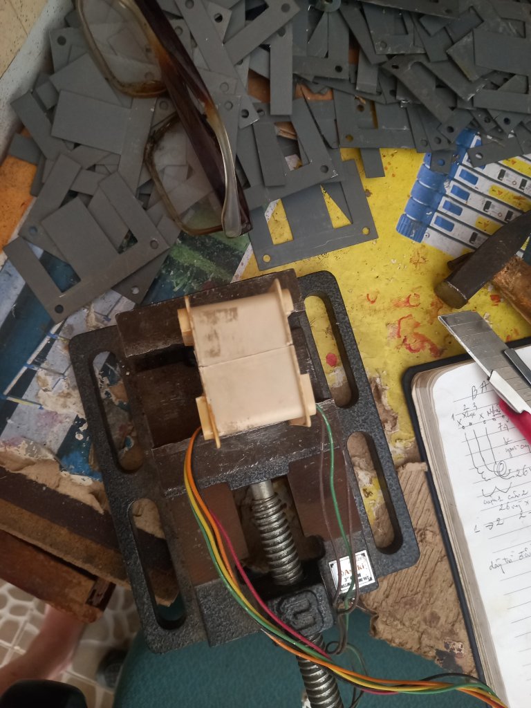

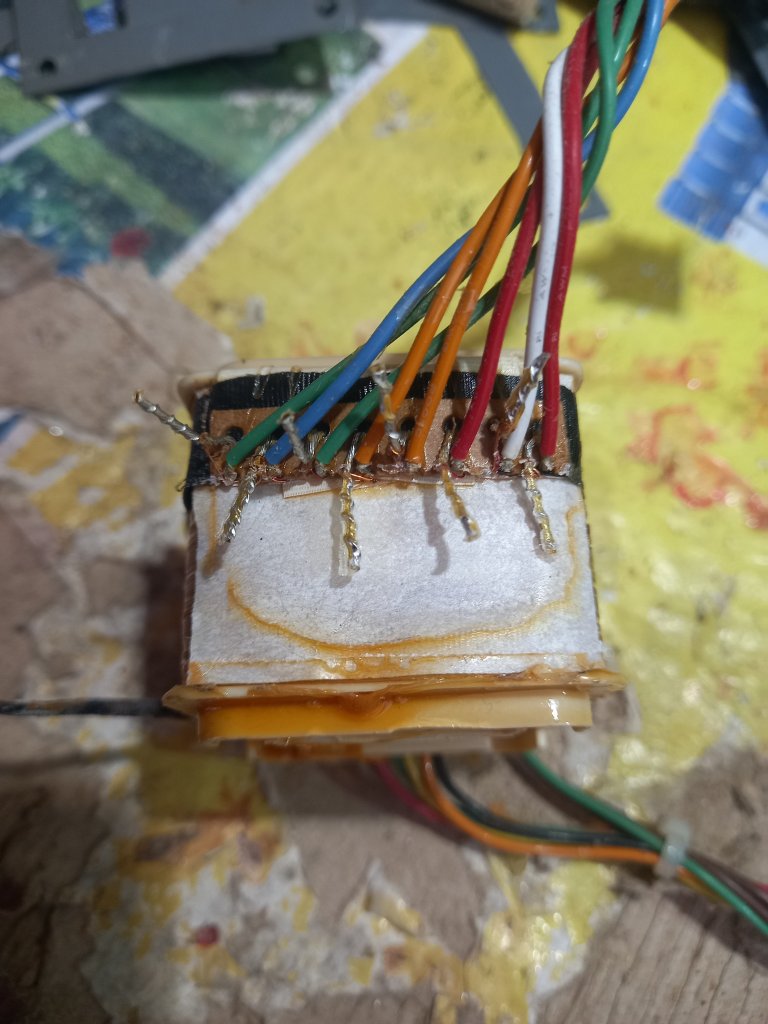

Cuối cùng cũng tháo được fe sắt bằng cách khò làm véc ni cách điện mềm ra và tách dần từng lá thép (mất hơn 2 h đồng hồ).
Muon_biet
OF-186880
25/3/13
20,918
1,597,359 Mã lực
Ô Chợ Dừa, Hà Nội
Tháo hết dây lớp ngoài, lớp trong lại nằm khuôn nhựa lồng phía trong. Đang chọn 2 Phương án: khò nóng phía ngoài để đẩy khuôn trong ra và phá khuôn nhựa ngoài. Loay hoay mãi, chọn phương án phá khuôn nhựa ngoài vì véc ni cách điện đổ đặc quá.
Muon_biet
OF-186880
25/3/13
20,918
1,597,359 Mã lực
Ô Chợ Dừa, Hà Nội
khuôn ngoài sau khi tháo hết lớp dây đồng.
