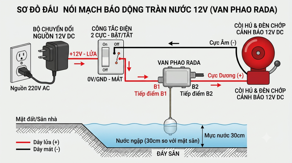

Như phần mô tả trước, về cảnh báo khi nước ở sân dâng 30cm, thay vì mua và nuôi con chó như cụ gì ơ trên gợi ý, em định lắp như này các cụ xem ok không, adapter em có sẵn, mua công tắc 15k, van phao 70k, chuông báo động 30k
Bàn mỗi cái ảnh ông AI minh hoạ
1. Adapter thì ổng cắm đầu ra và ổ tường, 2 cái chân cắm thì ổng thả ra ngoài
2. Cấp + cho c tắc xong k hiểu c tắc lại có dây mát ở đâu ra - lẽ ra p cấp mát từ adpater
3. Độ chính xác mực nước của cái phao điện này sao mà chỉnh được đúng 30cm, ngang mặt đất

364,915 Mã lực
Đúng rồi em đưa yêu cầu nó vẽ 1 giây ra cái này
Cụ kiếm cái phao tịnh tiến á, bằng inox thì đắt, bằng nhựa rẻ hơn : phao chạy theo ống trục cố định, có nhiều tuỳ chọn chiều cao chính xác, tiếp điểm nằm trong đóng kín tránh môi trường.
