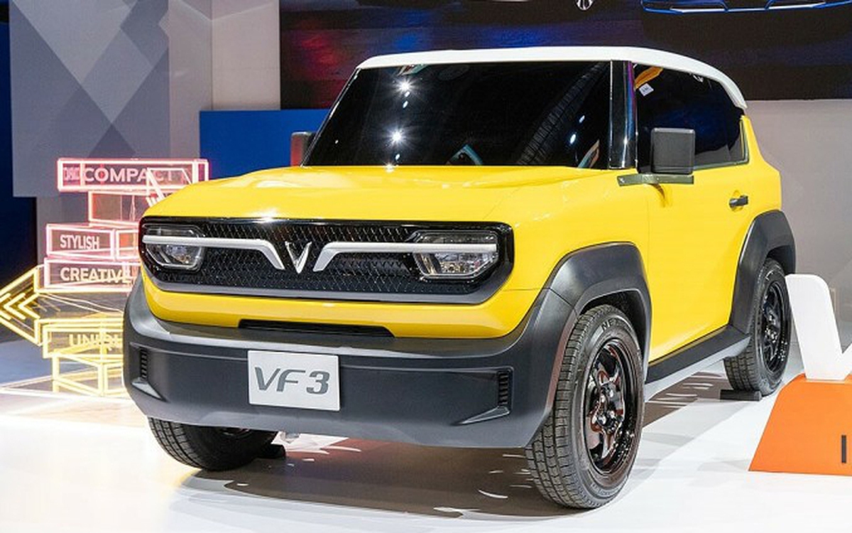

E đang ở nhà máy dưới Hải Phòng, gửi cụ mợ ít hình VinFast VF 3 rõ mồn một, nói chung là xe có 2 3 trăm thì cccm đừng sốc, hợp lý thôi
Lưu ý: đây là bản tiền thương mại, chưa phải bản chính thức :))
