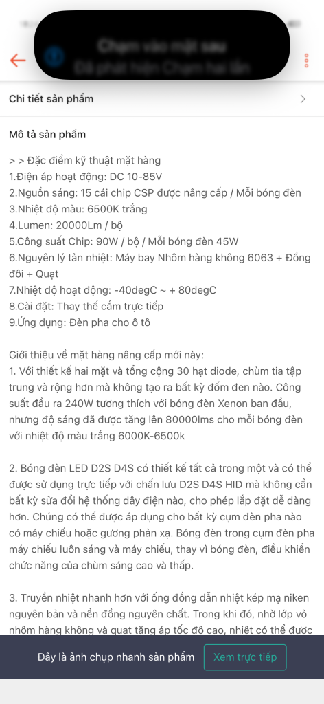

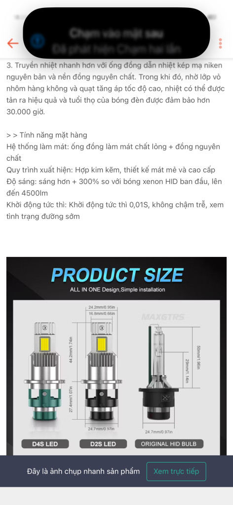

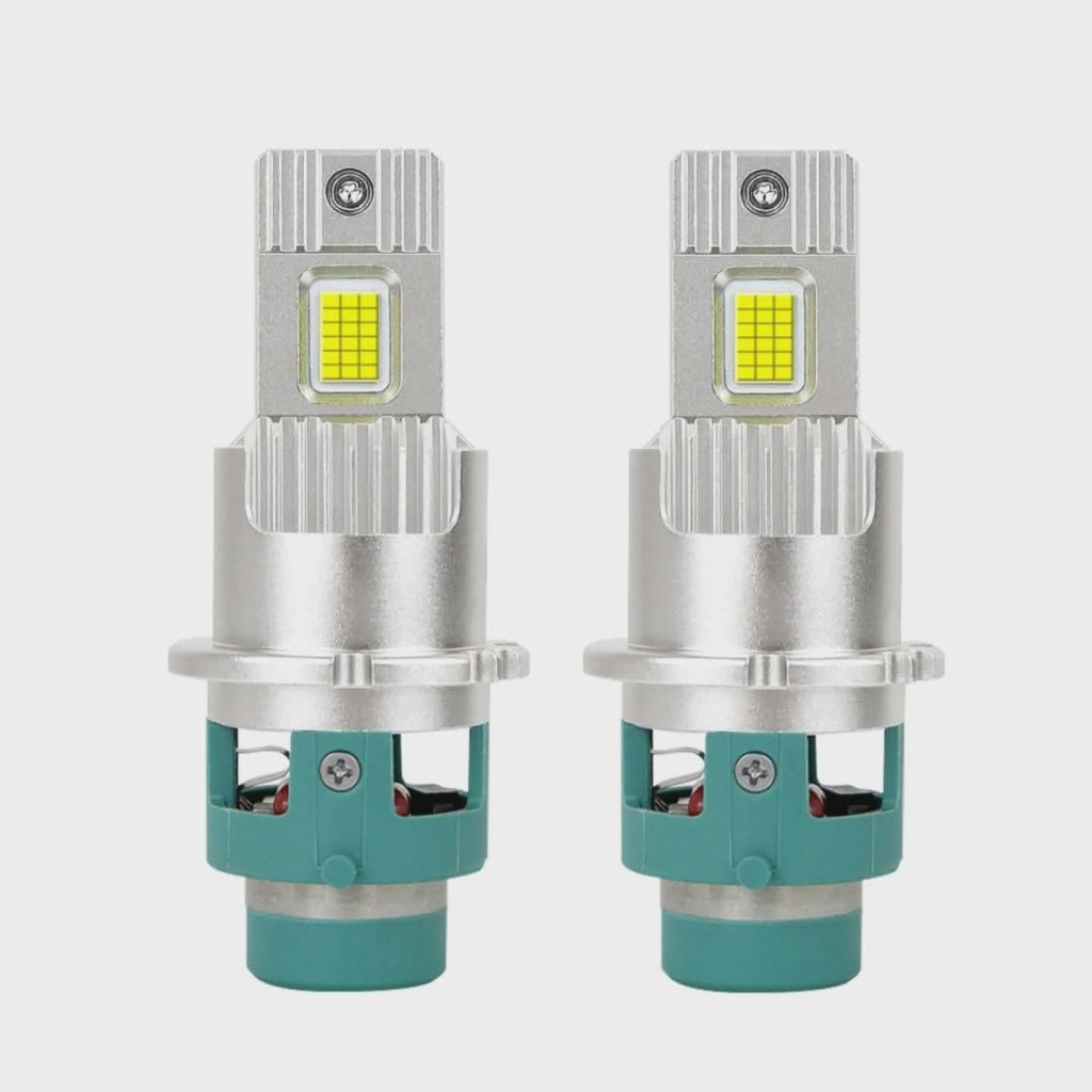

[Thảo luận] Đã cụ nào thay bóng led cho bi xenon cos honda crv2.4 2016 chưa, cắm zin qua ballas có ảnh hưởng gì không, bóng led đúng chân d4s
lexus470
OF-5363
12/6/07
141
545,028 Mã lực
Các cụ cho e hỏi, bóng bi xenon cos xe honda crv 2.4 2016 của e bị già bóng 1 bên, chuyển sang màu hồng, giờ e thay bóng led đúng chân d4s cắm zin theo xe qua ballas có dc ko, có sợ bị hỏng, cháy ballas ko, mong các cụ đã lắp tư vấn giúp.
