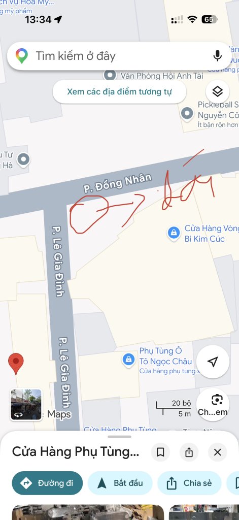

Xe em mặt pha bị ố vàng, có chỗ nào ở Hà Nội thay mặt pha uy tín ạ
dungchiunicore
OF-337141
3/10/14
101
277,731 Mã lực
cụ ra đồng nhân
chỗ góc đi vào chợ giời có mấy chú thợ huế ok
Cụ có địa chỉ hàng chính xác không ạ, lên đó em thấy cửa hàng san sát, em sợ vào nhầm chỗ, em không đi cam nhưng cũng đang cần đánh lại đèn ạ
Gừng
Tháo bánh
OF-147748
1/7/12
9,938
370,479 Mã lực
e ko nhớ chính xác, hình như là hàng Khời đèn hay gì đó, e chì nhớ ku chủ là ngừiu Huế thôi
đi từ nguyễn công trứ, qua đỗ ngọc du đến đồng nhân
nó cắt đoạn lê quang định
