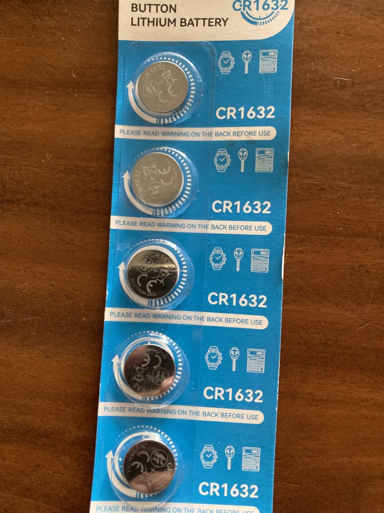

Em lắp cảm biến áp suất gắn ngoài mà 2 năm mới phải thay pin, giá mua ban đầu có hơn 200K.
Ít nhất 2 lần nó báo khi as dưới 1.9kg, nếu không có nó khi gấu nhà em chạy thì sẽ không biết lệch lốp để dừng.
Chết dở, em mua xe được showroom khuyến mãi nên chẳng để ý. Không biết pin nó ở đâu nhỉ
Cụ vặn nó ra khỏi van, nhìn chỗ ren gắn vào van thì phần ngoài là hình lục giác- đấy chính là chỗ vặn mở nắp để thay pin, mã pin đây ạ !
