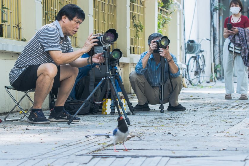

Đây là đội ngồi rình bắn tụi chim này.
Chị em việc gì phải lôi mớ đồ lỉnh kỉnh chẳng hề nhẹ nếu thay được chúng bằng điện thoại!

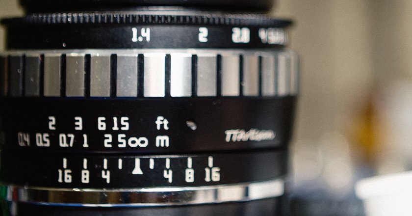

Máy ảnh cho phép em được nghịch cái ống kính với khẩu 0.95.
Ngày xưa đọc về cái Noctilus em còn chẳng dám thèm, bây giờ người Tầu cho dân thường được tiếp xúc với đồ xa xỉ của 1 thời mà không cần đắn đo nhiều!

Chưa có zoom nhưng 23, 35, 50mm đều có hết!
Nhiều người nghĩ là với F0.95 thì rìa ảnh mờ, nhưng có lần đọc về sự không phẳng của mặt tiêu cự, khi test em chọn cả điểm canh nét ở góc dưới thì độ nét của nó chỉ kém điểm trung tâm một chút, hơn khá nhiều điểm trung tâm của rất nhiều ống khác.
Nếu sử dụng chụp mẫu không nhất thiết phải đặt mẫu ở trung tâm ảnh!
Em chụp cái ống 23F1.4
Chọn điểm nét ở trung tâm (con số 4)
Crop 200%
Chọn điểm nét ở góc trái dưới cùng (cũng con số 4)
Cũng crop 200%

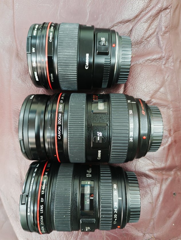

Em lần lượt chụp từng cái ống một (chỉ post ảnh crop ở góc trái dưới ảnh như test cái ống trên kia)
Cái 17-40L 1 thời rất thông dụng với đôi phóng viên
Cái ống 35L, 1 trong bộ Holy chân dung
Và cái ống 24-70L rất được ưa chuộng để chup trong các phòng cưới
(2 cái ống 35L và 24-70L đều có versiion II, chắc sẽ nét hơn)

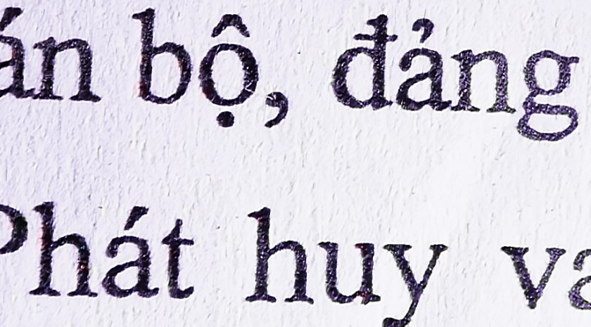

Cái ống tele zoom này, trước khi mua dọc các reviews họ cũng nói về độ nét vùng rìa ảnh, nhất là ở tiêu cự dài nhất. Em vẫn test lại để khẳng định và tay đổi cách chụp để sử dụng hợp lý hơn (chụp vật thể ở trung tâm, vùng nét nhất rồi lấy bố cục lại theo ý muốn bằng cách crop).
Ảnh chụp ở tiêu cự dài nhất và mở rộng nhất và crop lên 200%
Tung tâm ảnh
Rìa dưới ảnh
Chụp lấy nét ở góc ảnh
Crop lên
