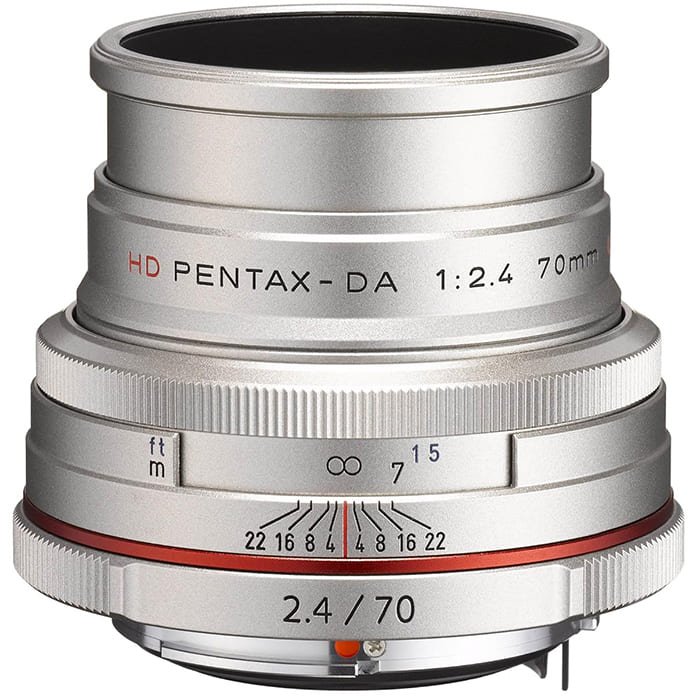

Ống Pentax 70/2.4 limited trên thân EOS 50D
(tốc độ chụp 1/40)
Nó là cái ống họ nhà pancake này, gồm cả hood nhôm chỉ nặng 130g

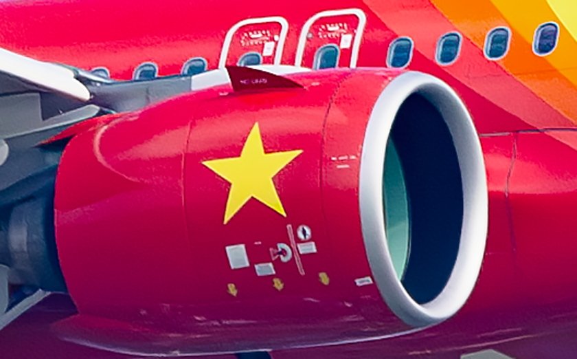

Ảnh điện thoại gần như hầu hết đã được sửa bằng AI. Nếu ai có điện thoại chụp được ảnh RAW sẽ thấy file ảnh RAW rất nhỏ so với ảnh JPG, bở vì điện thoại đã nhờ AI suy thêm rất nhiều chi tiết. Thường với máy ảnh thì file RAW lớn hơn file JPG vì chứa nhiều thông tin hơn.
Cũng giống như ảnh chụp từ máy ảnh, khi bị sửa nhiều, các thông tin thật sẽ mất dần để bị thay thế bằng các thông tin đưa thêm vào mà không có khi chụp. Sửa ảnh có các cách non-destructives để hạn chế việc này, nhưng qua 1 lần sửa thì vẫn bị. Mầu ảnh sửa nhiều sẽ bết dần lại, ảnh mất tính tự nhiên, ảnh dẹt lại, không còn có tính nổi khối 3D.
Cũng do sensor máy ảnh lớn hơn rất nhiều, các điểm ảnh cũng vì vậy lớn hơn, thu được nhiều ánh sáng hơn nên Dynamic Range lớn hơn, cho phép khoảng thể hiện sáng - tối tốt hơn.
Như cái máy bay của VietJet này, mầu đỏ là mầu rất dễ bết
Nhưng khi khuếch đại thật to lên, vẫn có thể nhìn rõ hìn tròn của cái động cơ. Do ánh sáng phản xạ khác nhau trên bề mặt tròn của nó, mầu chưa bết, tông sáng - tối vẫn thể hiện để thấy rõ bề mặt cong tròn của nó!
Ai chụp ảnh chân dung, thì điều này rất quan trọng khi muốn thể hiện da người, không chỉ mầu hồng hồng nịnh mắt của Canon, mà da mịn, không bết lại như sáp!
