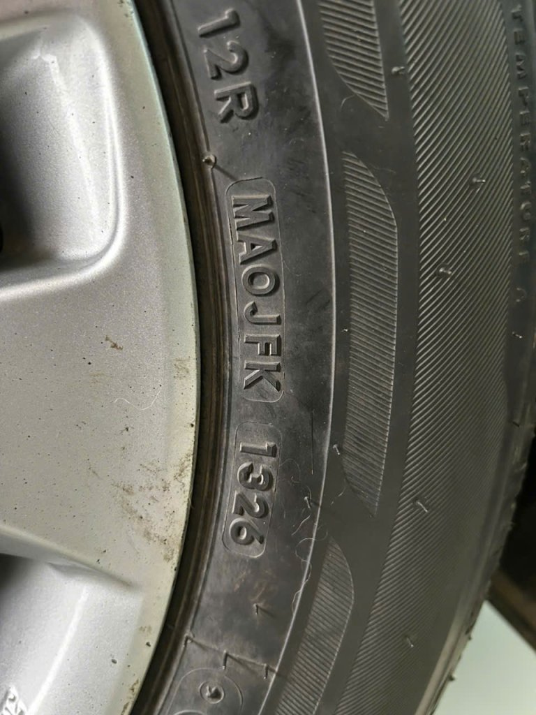

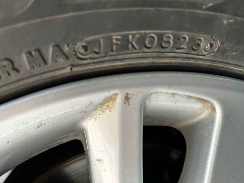

Tình cờ xe e bị nỗ võ xe. E xem lại võ xe đã thay với võ xe đã thay trước đây. E thấy cùng nhà SX mà 2 cách đánh số tuần SX khác nhau. Theo các cụ có phải thằng bán võ xe cũ cho e nó bán võ đểu phải không? Và e có nên trình báo CA sở tại lưu ý nó không?

Ca này hiểm nhỉ? hay do thay đổi dây chuyền nên cách đánh mã nó lệch format đi cụ! chứ lốp giờ đầy ra, có rỗi đâu mà đi làm giả làm gì cụ? họ chỉ làm mới để đi đăng kiểm cho xe tải ngày xưa thôi, giờ chả ai làm ạ
Cách nhau mấy năm liền, nhà sản xuất có thể thay đổi mẫu mã mà cụ. Cụ lấy dao trích chỗ ấy ra xem đúng không? đúng thì đến ăn vạ đôi khác. Còn trình báo thì mất thời gian lắm
Bác mua của cùng nhà sản xuất và thấy cách đánh số thời gian SX khác nhau là bình thường:
1. Lô sản xuất khác nhau có thể đánh số khác nhau;
2. SX để cung cấp cho các thị trường khác nhau có thể đánh số khác nhau;
3. SX tại các nhà máy khác nhau (cùng hãng) có thể đánh số khác nhau;
4. SX để lắp theo xe khi xuất xưởng có thể đánh số khác với SX để bán thay thế; ...
Vậy nên chỉ với thông tin 1 tiêu chí "cùng hãng" mà kết luận "Võ đểu" là không thỏa đáng.
Việc mua vỏ do bác và thằng bán thỏa thuận dựa trên sản phẩm thực tế trao đổi chứ không phải mua hàng mới với cam kết về nguồn gốc, chất lượng, bảo hành, ... nên trình báo cũng chẳng giải quyết gì nếu thực sự đó là hàng đểu.
