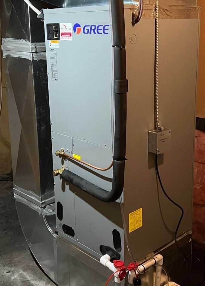

đây là sưởi kèm điều hoà lắp tại trệt , thổi gió khắp nhà . tất cả không gian indoor chỉ một nhiệt độ duy nhất .

Những bộ như này thì chắc phải gọi là AHU (air handling unit) rồi. Có thể cấp khi tươi dựa vào phản hồi của cảm biến CO2 trong phòng.

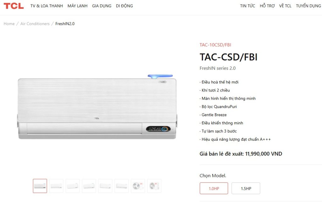

TCL nó có cái máy điều hòa có cấp khí tươi đới cụ. Trong ống có thêm 1 ống lấy khí và trong thân máy có một bộ lọc không khí. Giải pháp này ngon bổ rẻ hơn, mỗi phòng lắp 1 cái là xong.
