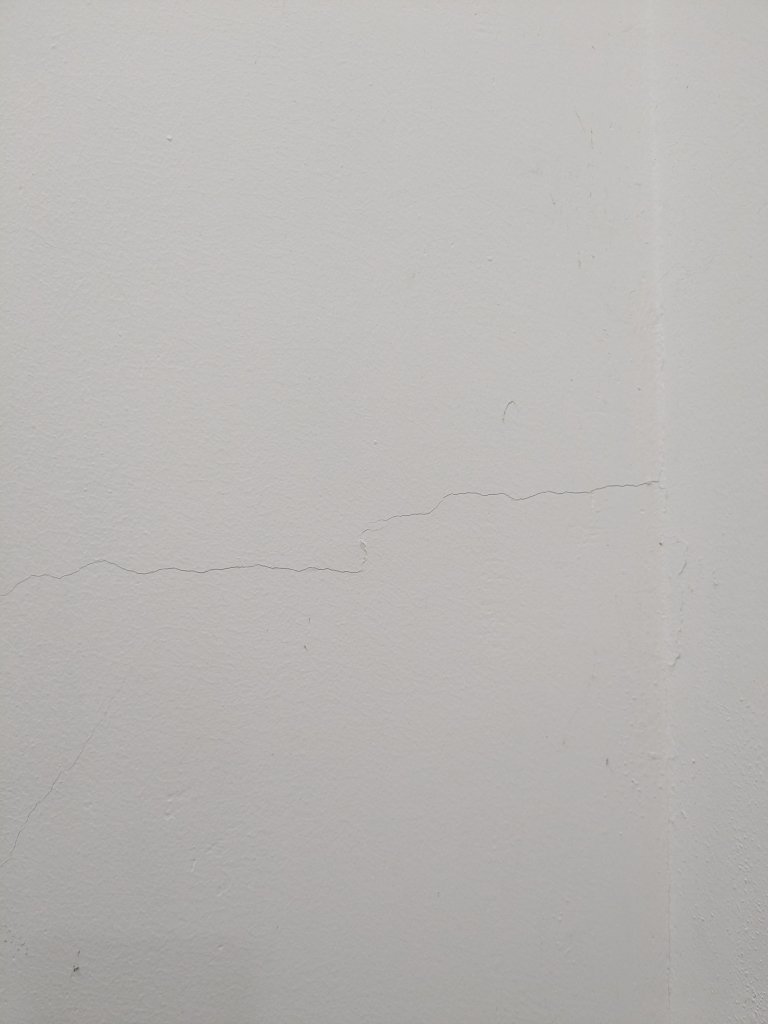

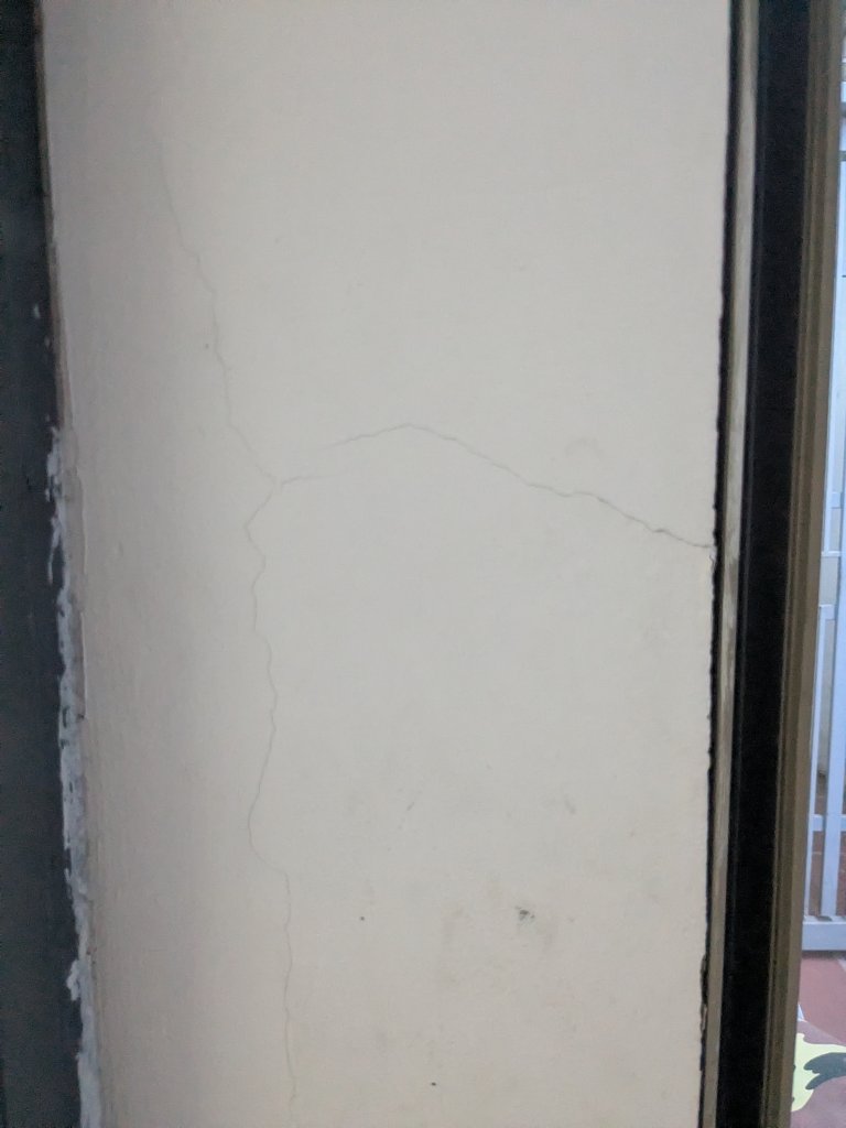

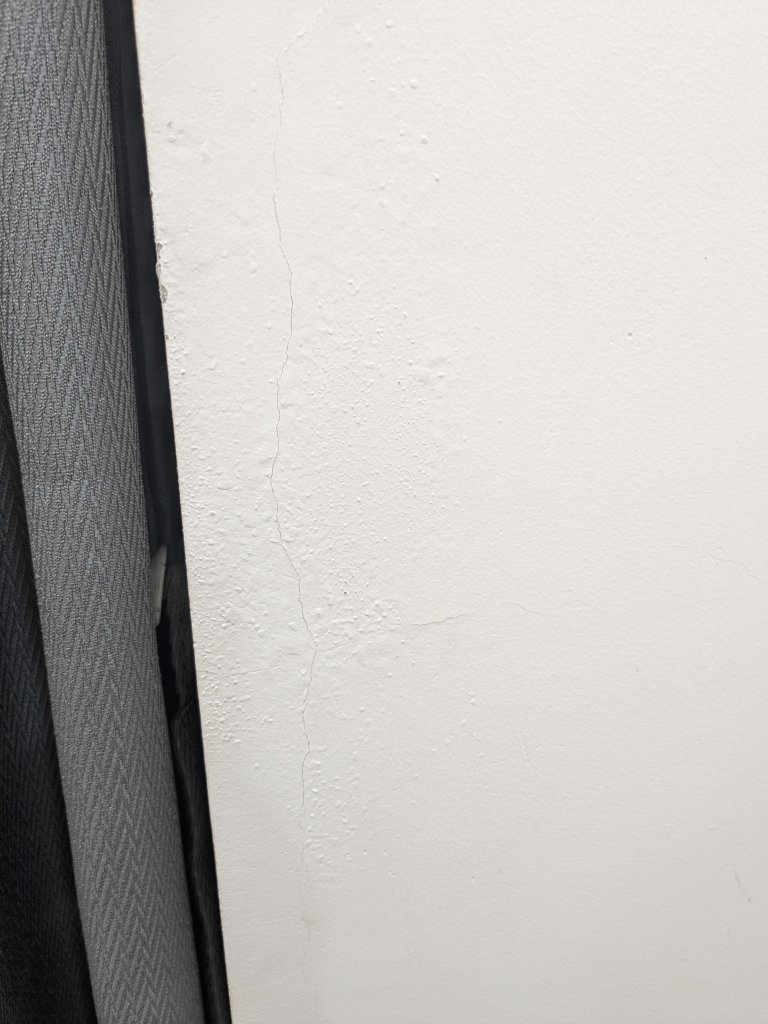

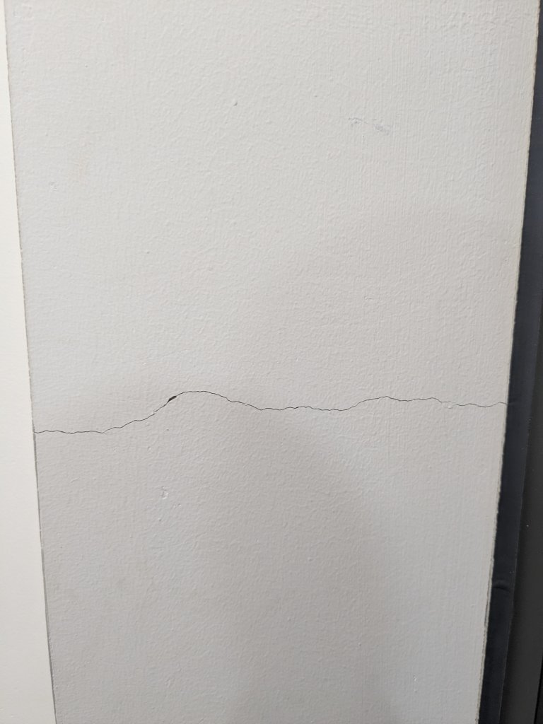

Nhà em là nhà khung thép. Đã ở 5 năm. Nhưng có các vị trí tường, dầm nó bị nứt chân chim (nứt từ đầu, hiện tại vẫn vậy). Em muốn nhờ thợ tô chát lại nhìn cho đỡ xấu. K biết nó có ăn không ạ? Với thi công kiểu tùy vị trí này thì đơn giá tính như nào ạ? Nhờ các cụ có kinh nghiệm chỉ em với ạ

Dui ra rồi đóng lưới bả lại thui cụ. Giá thì theo côm bô

Giá thì thường thợ họ tính thế nào vậy cụ ?
Trường hợp này không tính được mét vuông hay mét dài đâu ạ. Cụ áng bao nhiêu công rồi * 1.5 lần lên * công 700k ạ

Hiz.Em k biết nhiều nên tìm thợ khoán trọn gói . Trông vậy nhưng chát lại nhiều chỗ lắm cụ ak
Thế thì cụ gọi thợ đến. Hỏi combo bao xèng. Ưng thì làm ko thì thôi. 😁😆😆😆

Những vết rạn nứt nhỏ, lăn lại sơn 2-3 nước là hết ngay, vết to thì rạch sâu thêm chút, bả ma tít rồi sơn lại. Mấy món này nhà cháu toàn tự làm lấy.

Tài chính mạnh thì cụ có thể theo phương án của mấy cụ tư vấn ở trên. Đục ra trát lại rồi lại phải sơn bả lại mới đẹp được, sẽ hơi rác nhà trong quá trình thi công.
Còn 1 phương án nữa là ốp vách trang trí, kiểu cách và chất liệu thì sao cho phù hợp với không gian hiện trạng là ok. Hoặc đầu tư hơn thì cụ có thể làm lại toàn bộ nội thất. Cụ tham khảo gì thêm inbox em, chả mấy nữa mà tết ạ.
