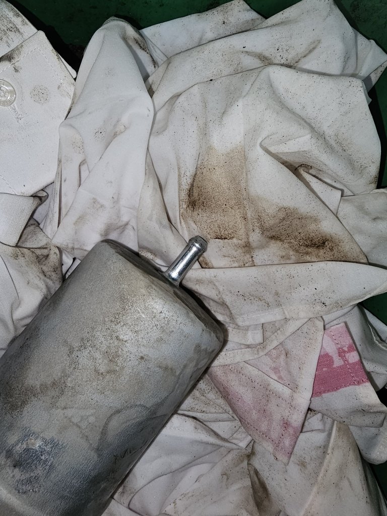

Đi E10 một thời gian cặn sẽ bong dần ra, lúc đó bơm xăng, lọc xăng mới dính chưởng. Đây là hình ảnh mà mình đã chia sẻ trên 1 topic khác trên OF.
ôi thế ạ, cảm ơn bạn.
