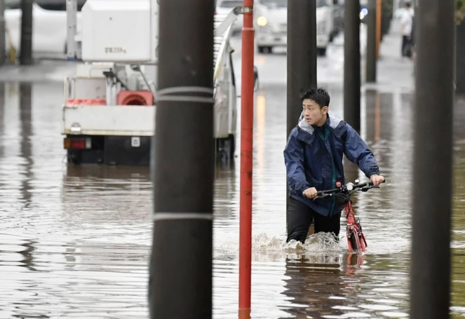

Hệ thống của Nhật gặp mưa lớn vẫn ngập như thường cụ ạ.
Ngoài lý do bê tông hóa nhiều và hệ thống thoát nước kém hiệu quả thì 1 lý do góp phần ko nhỏ vào việc thoát nước chậm ở HN khi mưa lớn là do có quá nhiều cây trên vỉa hè. Lá cây rụng tắc cmn nó miệng cống. Cụ nào đi thủ đô các nước p.Tây hay Tokyo sẽ thấy trên vỉa hè của họ không có nhiều cây to như ở HN, cộng thêm ít rác nữa nên thoát nước cũng nhanh hơn HN
