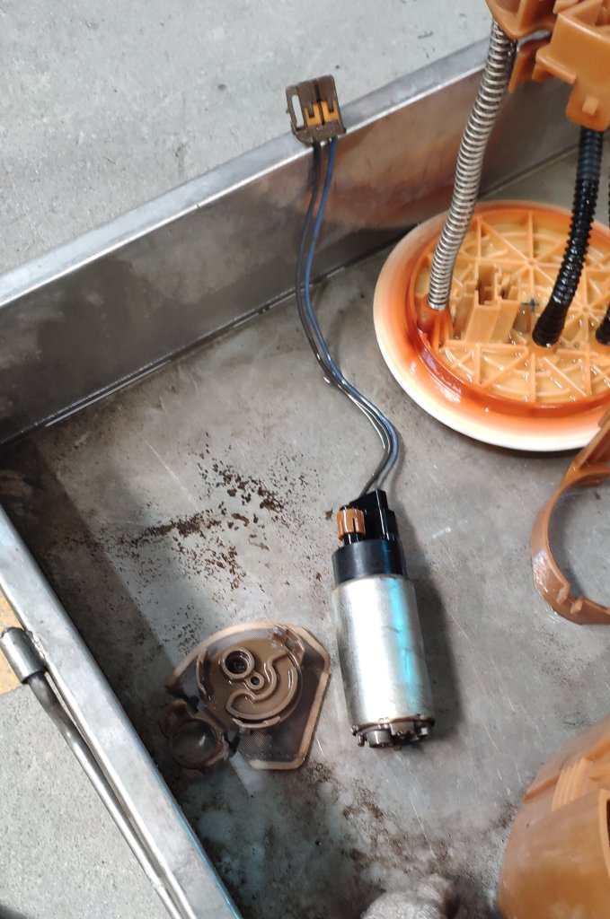

Nay e đã đi hạ bình, xúc bình xăng.
Nói chung bình xăng không bẩn lắm, ko xúc cũng đc. Lọc thô thì bẩn ít e cho vệ sinh lại. Lọc tinh thì thổi ra nc đen xì e cho thay luôn.
Nói chung là ko hạ bình cũng chả sao
Cụ để ý xem mấy hôm tới có bị mùi xăng không để em theo với.

Mà e hỏi bị mùi xăng trong xe á, e nghĩ là ko có đâu vì cái này bơm xăng nó ở ngoài xe, nếu có bị mùi thì chỉ bị mùi ở ngoài xe, chỗ cái ống đổ xăng gắn với bình thôi. Nhưng nó ở gầm.
Mà bình xăng này bằng nhựa nên cũng ko sợ bị gỉ đâu.

Cái xe này muốn thay hay vệ sinh bơm xăng đêù phải hạ bình xuống mới làm đc cụ ạ, chứ ko phải như một số xe chỉ cần lật ghế sau là thay đc bơm. Nên yên tâm trong xe không có mùi gì đâu. Nếu có mùi thì ở ngoài thôi.

Vậy thôi ko cần hạ đâu cụ ạ, vì nó cũng sạch ấy mà, còn mấy cái cặn nhỏ kia thì xe nào chả có.
Xe e mua lạiko biết thế nào + đi ít nên e mới làm để yên tâm thôi.
E vẫn còn nửa bình 95 nên cũng chưa đổ E10.
