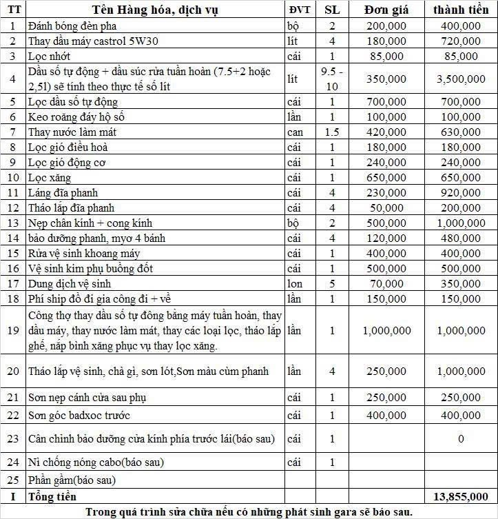

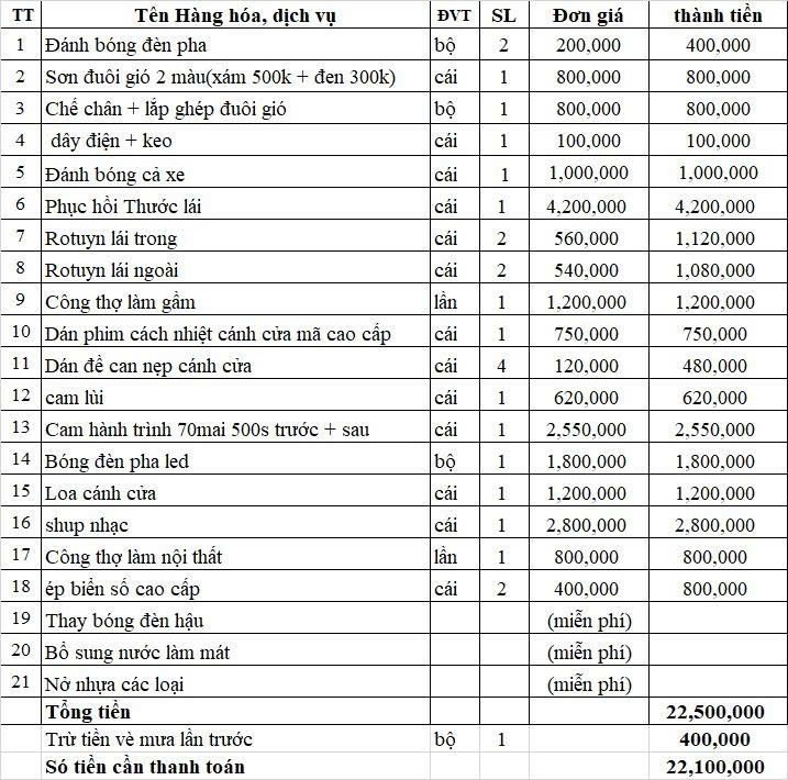

1. Xe đã được bảo dưỡng thay thế các mục như dưới đây thì còn phải làm thêm gì không, có yên tâm sử dụng về lâu dài không

1. Xe cũ rồi, khó mà xác định trước. Cụ nên trích quỹ tầm 20-30tr để dự phòng sửa chữa/ năm. Xe 20 tuổi có thể cần nhiều hơn.

Cứ là chạy trải nghiệm cho thoả chí đã, năm cụ để 15-20tr hỏng đâu thay đó,(thay cụ nhá vì xe cũng sâu đời rồi) ví như cái thước lái thay luôn thì yên tâm,

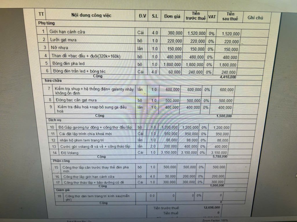

Trong hóa đơn của cụ không thấy có mục kiểm tra máy phát bơm xăng. Mấy cái này cũng quan trọng, cụ nên kiểm tra

Dạ. Em cảm ơn các bác ạ! Phần hóa đơn kia là chủ cũ làm ạ, em thì mới chỉ lấy về là chạy chưa làm gì cả, cũng chưa có kinh nghiệm dùng xe bao giờ nên cần các bác có kinh nghiệm mà lại đang sử dụng dòng này tư vấn ạ

nếu đi ít thì bán quách nó đi. xe ~20 tuổi r, ngoài những chi phí bảo dưỡng định kỳ nhỏ nhỏ ra thì 1 khi nó hỏng là hỏng khoản tiền triệu luôn đó ạ.
1. phần gầm chưa thấy làm gì. thì 1 mớ càng, giảm xóc, tăm bông bát bèo.... vào danh sách chờ. mà động đến gầm thì THƯỜNG phải thay theo cặp, theo bộ. chứ ko hỏng cái nào thay cái đó đc.
lốp láp còn được ko bác? chứ dàn 4 quả cũng mặn đấy.
má phanh cũng vậy.
2. phần lái thì ngoài 2 cái rotuyn đã thay, thì civic 2.0 này bệnh kinh niên là thước lái. thấy đã phục hồi hơn 4tr rồi. nhưng phục hồi cũng chỉ đc 1 thgian ngắn thôi. hẹo thì vẫn phải thay. mà công phục hồi thấy gần bằng thước thay rồi.
3. điều hòa cũng đến tuổi (lốc, dàn lạnh, dàn nóng...)
p/s: danh mục toàn làm đẹp, đồ chơi, là sở thích của cụ nhưng theo e thấy là lãnh phí, k cần thiết

Những thứ trong hóa đơn là chủ cũ làm. Cụ ý chưa động tay động chân gì :)

nghe văn thì chắc là con xe đầu đời. ôm cụ già 18 tuổi với kinh nghiệm về xe = 0, thì xe có lành như đất thì cũng....lành ít dữ nhiều.
