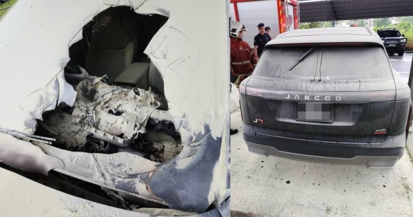

Vấn đề là chưa chắc phải lỗi do cam, mà do hệ thông điện của xe. Cam là thứ dễ đổ lỗi nhất do gắn thêm :))

Bói đâu ra cam hành trình hãng, kiểu này là bắt lỗi để không phải bồi thường

Cam hành trình hình như có loại dùng điện thẳng từ Accu, ko qua giắc tẩu để khi tắt máy vẫn có điện chạy để on 24/7 khi có tác động thì phải!
thế lắp loại đó là nguy hiểm hả bác, món này đơn giản mà rủi ro thế
BMW X11
OF-833968
17/5/23
8,040
658,652 Mã lực
24
Nó không đơn giản như thế, bác ạ.
Năm xửa xưa, tôi và 2 cậu bạn lật ngược cái xe để lắp Amplifier và Subwoofer.
Dây phải to như ngón út, nếu tôi không nhầm, câu trực tiếp từ accu; dọc đường phải bẻ vòng dây để đặt 1 cái cầu chì.
Nhìn chung làm rất bài bản, vì cậu kia có nghề + có đồ, nó chỉ cho.
Còn ví dụ lắp cái dash-cam ở #1, có thể thợ (hoặc tự lắp lấy) làm ẩu, để chập cheng gì đó.
Có thể thôi.
Còn tôi cũng thấy đủ thứ ẩu tả từ đội thợ rồi.

Quá nhiệt (do dò điện, tiếp xúc kém,...) ko đến mức đứt cầu chì hay nhảy at cũng có thể gây cháy
Cam mà soi 24/24 thì nó có cục pin rời cụ nhé, hàng chính Hãng dùng nó khác bọt lắm

Xét về lý do, thì tất cả các thiết bị lắp thêm đều không đảm bảo.
Nhất là các loại cam có chế độ nuôi nguồn để theo dõi 24/24.
Mặc dù trên xe có rất nhiều bộ phận dùng điện 24/24 nhưng nó được thiết kế, sản xuất đủ an toàn.
Lắp camera hành trình, đấu nối thế nào mà gây cháy xe được các bác nhỉ, cắm nguồn, lấy điện từ cổng tẩu thôi mà, hay là có uyển khúc :-?:-?
