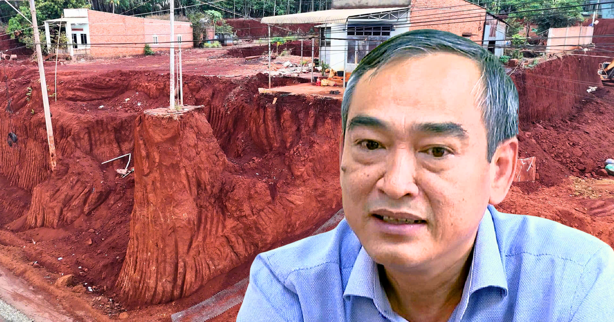

Cụ nhìn thấy cái đường nhánh rẽ vào trong để lại cái nhà có vườn trơ trọi với tường giáp danh với đường con hạ cốt kia không? Em thấy ní như là lối vào của mỏ đất mà họ đang khai thác tiếp. Vậy thực sự họ chỉ hạ cốt nền đường chính hay là khai thác mỏ đất?
nhánh đó có thể họ vào khai thác đất, còn đường thì đang bám theo trục cũ, và hạ cốt trục cũ, toàn nhà trước mặt đường bán được hàng, giờ bị thế thì kêu thôi

Vừa xem phóng sự của báo thanh niên thì xã ko có phương án đền bù, hỗ trợ. Giờ sau phản ảnh mới họp và lên phương án.
Ko có phương án đền bù, gia cố taluy, làm lại đường kết nối cho dân thì vớ vẩn từ CĐT đến tư vấn thiết kế.

thì hiện trạng nó thế dân trả kêu, em đồng ý nhà em thế em cũng kêu, còn định hướng hạ cao độ em đồng ý, chỉ là sai ở bọn khảo sát ko tính hết cho dân, chứ để cái dốc cao tít thế ngàn năm sau cụ đi qua cụ vẫn chửi bọn làm sao ko hạ thấp xuống

ạ bố, ng ta hạ cốt xuống tiết kiệm bao nhiêu tiền của trong đó ảnh hưởng là 8 hộ, trong khi nếu để dốc thế kia riêng xuống dốc phải về số 1-2 mà hãm tốc độ rồi, giờ muốn đường đẹp thì cũng kêu, ngàn người được lợi.
ngày trước nghe dốc nguy hiểm ở Thái nguyên ai cũng biết, nó hạ luôn đường khác, 60 hộ dân từ mặt đường thành đường xóm nhưng cả TP Thái nguyên hưởng lợi, kêu gì

Tầm chủ tịch tỉnh người ta chỉ đạo thì có phương án ngay, các cụ không lo. Có mấy hộ nhằm nhò gì. Hơi bất tiện tí mất một thời gian thôi. Giờ đền bù cho. rồi phá rộng hai bên thấp xuống cho làm nhà lại thì vui như Tết. Mà em thấy để an toàn thì nên cho dân sống lùi hẳn vào. Bao nhiêu vụ xe lao vào nhà rồi. Những chỗ cũ thì không nói, chỗ mới làm là nên thiết kế mở rộng ra và quy định việc dân chỉ được làm nhà đến đâu.

đúng rồi, người ta ko hạ và cả mấy chục hộ dân ở đó từ mặt đường thành xóm sâu, giờ ai đi qua dốc nguy hiểm cũ nữa đâu mà đi đường bằng bên dưới, thì tôi nói sai gì đâu? đó là cái nhìn lâu dài của nhà nước, mọi thứ thuận lợi lợi, ở đây đường này cũng thế, vì nó đường thẳng nên nhà nước hạ cốt nền, thuận tiện giao thông sau này, ông đi đèo Áng tòong ông sẽ thấy một số đoạn dốc 11 độ đã hạ xuống, chứ trước tôi đi số 1 còn phải rà phanh
Xóm sâu là sâu thế nào. Vẫn là mặt đường và đất vẫn đắt như bình thường. Bản chất cái xóm đấy là 1 quả đồi. Giờ ngta làm đường đi qua chân đồi chứ k lên đồi nữa thôi. Lại được cái ít xe cộ đi qua đường càng thoáng. Cái chỗ bài viết trên đáng lý phải di dân hoặc có phương án khác. May chưa ông nào rơi xuống chết chứ ko còn mệt nữa.

Em nhớ con dốc này rồi. Hồi xưa đã đạp xe qua đây mà lên cũng dắt, xuống cũng dắt nên không thấy nguy hiểm mấy. Mà khúc đấy làm gì có nhà dân hở cụ? Trên đỉnh dốc là taluy âm, taluy dương còn phía dưới gần đường tàu thì hai bên toàn là nhà xưởng bỏ hoang của cán thép Lưu Xá hay Gia Sàng gì đó.

Thiết kế được phê duyệt, phương án GPMB phải được công bố đến từng hộ dân chịu ảnh hưởng, vậy mà cho tận đến lúc đào thành hào thành vực rồi lên báo luôn. Bó tay với cả dân lẫn quan.

Nhìn kia là có phương án đền rồi nhưng dân chưa đồng thuận thôi, trước e đi thi công làm cái cống trc nhà (bên trên là vỉa hè) nhưng dân ko cho làm vì đền bì thấy bảo thiếu 30 cm
Nhưng làm xong họ lại mặc nhiên coi cái vỉa hè đấy là của nhà mình. Ông nào chót đậu xe ở đấy chắc cầm dao ra lùa ngay

Nghe chừng ra. Trước khi vụ việc phanh phui. Chắc vẫn chưa có phương án gì.
Đây.
" Lỗi do công tác đền bù chậm trong khi thi công nhanh. Khi đơn vị thi công làm đường đào sâu xuống phải bạt mái nhiều hơn, phạm vi thay đổi khiến nhà dân nằm cheo leo và họ lo lắng… Trong tuần này, các đơn vị liên quan sẽ điều chỉnh vị trí thu hồi đất làm dự án, áp giá, bồi thường", ông Hải cho hay."

tôi thì lạ gì cái dốc nguy hiểm và sao tên dốc nguy hiểm thì cái tên nói lên tất cả, ngày xưa mỗi lần đạp xe qua đây là cực hình, nhất xuống dốc bên này là loạt ga tàu.
còn con đường kia thì ko chắc dân đã có đất thổ cư mà toàn đất đồi, rừng rồi xây nhà, giờ nếu động đền bù thì lại 130tr/sào, dân lại ko chịu, thì thôi nó cũng trả động đến
à còn Tỉnh có ý kiến sao cho hợp lý rồi, tới chắc sẽ xử lý
chỉ có điều tới từ đường đất mà lên thảm nhựa rộng gấp đôi đường cũ, giá đất tăng gấp 5 thì ko thấy có bài nào đăng cảm ơn đâu
