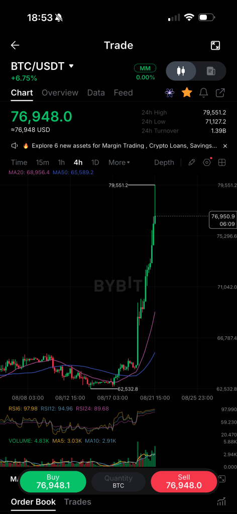

Em cũng nghĩ thế. Bản thân e giờ cũng nguội dần ham hố bđs. Đèo mẹ giá thì ảo, thanh khoản thì kém, chính sách thì bất ổn hơi tí doạ quy hoạch với đập nhà. Giờ chẳng thiếu kênh đầu tư. Em giờ mua coin, đợt vừa rồi DCA ở khoảng giá 6x, qua nay nó pump cho quả nến dựng đứng sướng vãi cả đái. Thanh khoản nhanh, dễ kiểm soát tài sản. E nghe nói bọn trẻ bên Hàn & Trung cũng toàn chơi coin & ck.
Môn này thuộc hệ rủi ro cao rồi cụ, chưa kể ảnh hưởng của AI/chính sách nhà nước tới Crypto m chưa lường được hết. Cơ mà nếu kiên trì rình mua/dca giá thấp cho coin top 5 hoặc btc thôi thì cũng đỡ rủi ro hơn. Có cái tay hay táy máy, fomo dễ dính coin rác rồi chia 2,3 tk thôi :))

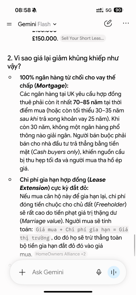

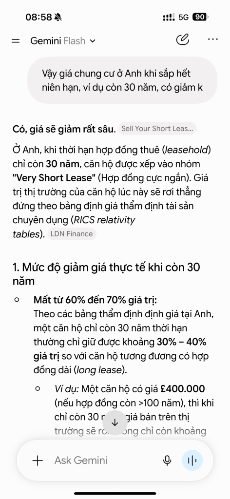

hình như cụ lấy căn hộ thuê bên Anh để so rồi. Ví dụ căn hộ Anh còn 30 năm lease mất 60–70% giá không thể áp sang chung cư sở hữu lâu dài ở VN.
Anh là leasehold: còn 30 năm nghĩa là quyền sử dụng thực sự sắp hết hạn → khó vay ngân hàng, thanh khoản kém, lại phải tốn tiền gia hạn nên giá rớt mạnh.
Còn ở VN, nếu là sở hữu lâu dài, tòa nhà 70 năm xuống cấp không có nghĩa quyền tài sản cũng hết. Ví dụ chung cư 1.000 căn phải phá đi xây lại thì vấn đề là 1.000 chủ căn hộ được hưởng quyền lợi gì trên mảnh đất đó, chứ không phải “hết 70 năm là mất nhà”.
Như Australia, họ cho phép 75% chủ sở hữu quyết định bán/tái phát triển, nhưng người không đồng ý vẫn được định giá độc lập và đảm bảo giá trị bồi thường công bằng.
=> Cái cần lo không phải tuổi thọ tòa nhà, mà là luật có bảo vệ quyền tài sản của chủ căn hộ khi tòa nhà phải xây lại hay không, cái này thì phải chờ hồi sau ra luật thế nào.
