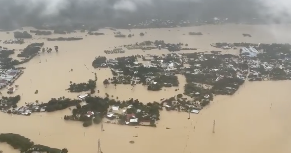

Về nông nghiệp có hơn 13.000ha lúa, hoa màu, rau màu, hơn 2.000ha cây trồng lâu năm, hằng năm bị thiệt hại, hơn 30.000 con gia súc, gia cầm bị chết, cuốn trôi.
x-(x-(x-(
sthd
OF-189822
15/4/13
17,395
1,094,931 Mã lực
đời người 1, 2 lần làm lại từ đầu đã là rất khổ rồi
người nông dân cứ mỗi năm lại một lần bắt đầu từ đầu như thế này thì sống thế nào?
nhìn ảnh ngập trắng thế kia, người làm nông nghiệp là không còn gì. hoa màu, gia súc gia cầm trâu bò dê cừu, chuồng trại lợn gà, cá lồng bè... mất trắng hết!
