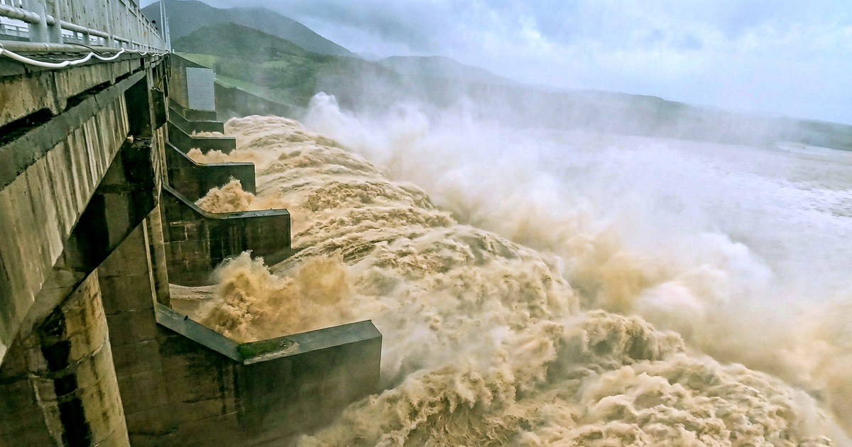

À mình đọc nhầm, sorry, mới xem lại : chỉ có Sông Hinh hạ xuống thấp nhất. Còn 3/4 dọc sông Ba hạ xuống mực đón lũ cao nhất.
Nếu có quan trắc và dự báo tốt hơn có thể sẽ quyết định tốt hơn?
Thực ra nó thực hiện theo quy trình. Em có thể chỉ ra nó thực hiện quy trình chưa đúng ở đoạn nào.
Quy trình liên hồ của Ba Hạ phụ thuộc vào mực nước của 2 trạm thuỷ văn Củng Sơn và Phú Lâm ở hạ du:
  • Nếu cả 2 trạm này dưới Báo động 1 (BĐ1), thì theo quy trình yêu cầu nó xả về 103m. Sau khi đạt thì xả = đến.
  • Nếu cả 2 trạm < BĐ2 (nhưng ko thoả mãn cả 2 < BĐ1), thì yêu cầu xả về 102m đón lũ. Sau khi đạt thì xả = đến.
  • Nếu 1 trong 2 trạm >= BĐ2, thì xả = đến.
Trước 12h ngày 16/11 thì đã xả về 103m, lúc này cả 2 trạm Củng Sơn và Phú Lâm đều < BĐ1 đến tận 19h ngày 17/11.
Sau đó lũ bắt đầu lên dần.
Chỉ có 2 khoảng thời gian thoả mãn điều kiện cả 2 trạm < BĐ2 để buộc phải hạ về 102m. Khoảng thứ 1 là từ 1h đến 7h sáng ngày 17/11, khoảng thứ 2 là từ 20h ngày 17/11 đến 12h ngày 18/11. Nhưng cả 2 khoảng thời gian này nước về hồ ~ 3000m3/s. Nếu xả dư để hạ từ 103m về 102m trong 5-10h thì cần xả dư bổ sung ~1500m3/s tức là thành tổng cộng xả ~4-5000m3/s. Như vậy sẽ tạo thành lũ đến sớm. Và thêm nữa nếu tăng lượng xả như vậy thì chỉ 1 thời gian ngắn chưa kịp hạ xuống đến 102m thì trạm Củng Sơn đã vượt BĐ2, sẽ lại phải xả=đến theo quy trình. Nếu bắt bẻ thì nó chỉ sai ở 2 khoảng thời gian này.
Lưu ý là Ba Hạ bắt đầu cắt lũ tại thời điểm Qđến = 5700m3/s vào đêm 18/11. Thế mà đến sáng thì hạ du nước đã ngập ngang bụng.
