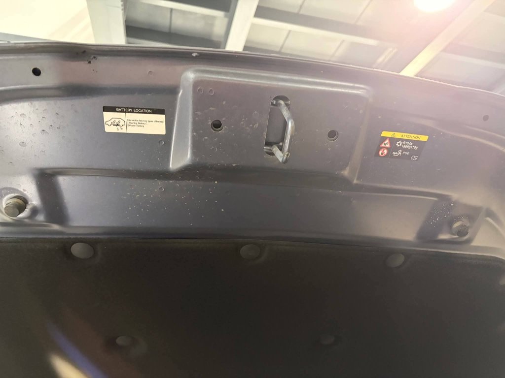

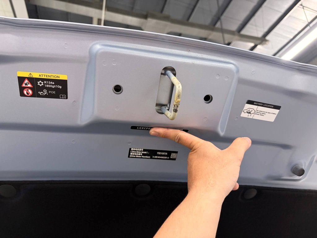

Đồng thời phát hiện ra thêm sơn phần capo cũng đã rộp, có dấu hiệu đã gò lại, em VIN dưới nắp capo đã bị bóc mất (coi đính kèm, có hình pin cũ tháo ra và capo bị rộp sơn) - tôi đính kèm cả ảnh phần tem bị bóc mất, tham chiếu với xe khác (có đủ tem)
