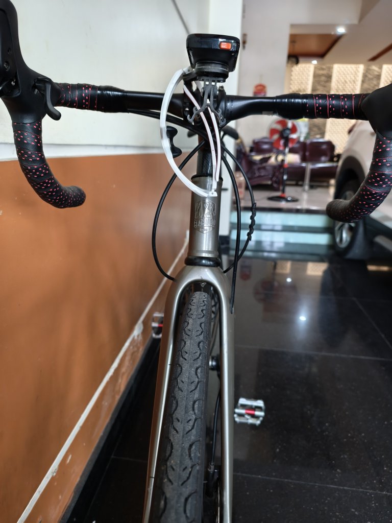

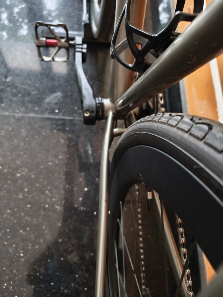

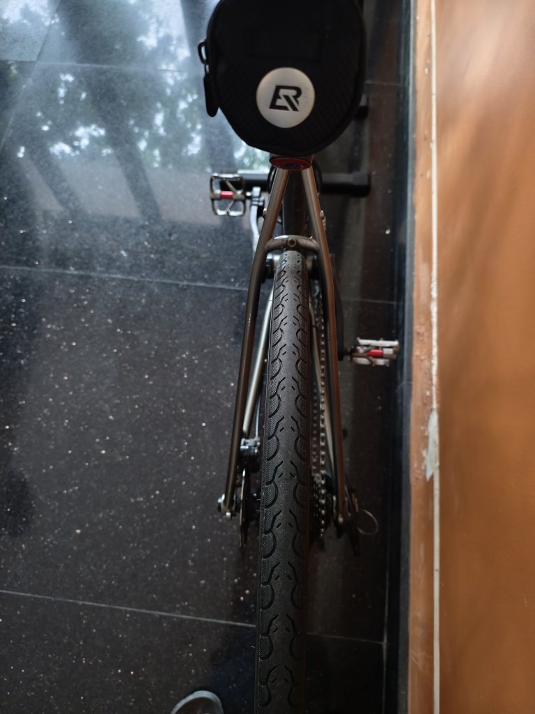

Khung gravel có nhiều loại lắm cụ. Khung em đang đi, max chắc chỉ được lốp cõ 40 thôi. cặp này lắp tốt.
Vo đang dùng là 38 đó Cụ
em thấy còn nhỏ Cụ Cho em ngắm qua xe của Cụ được không

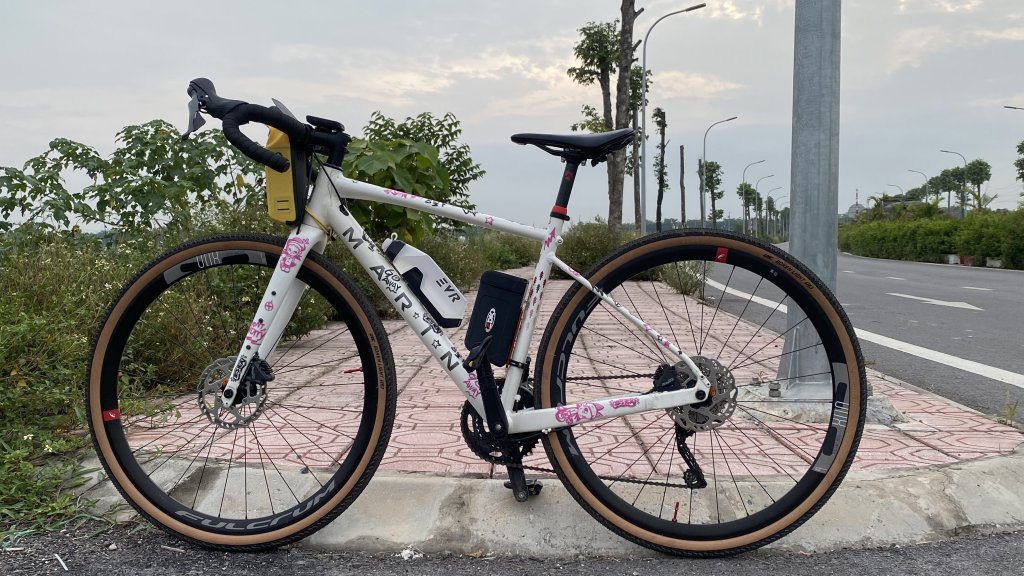

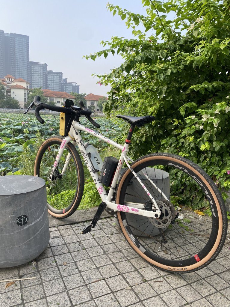

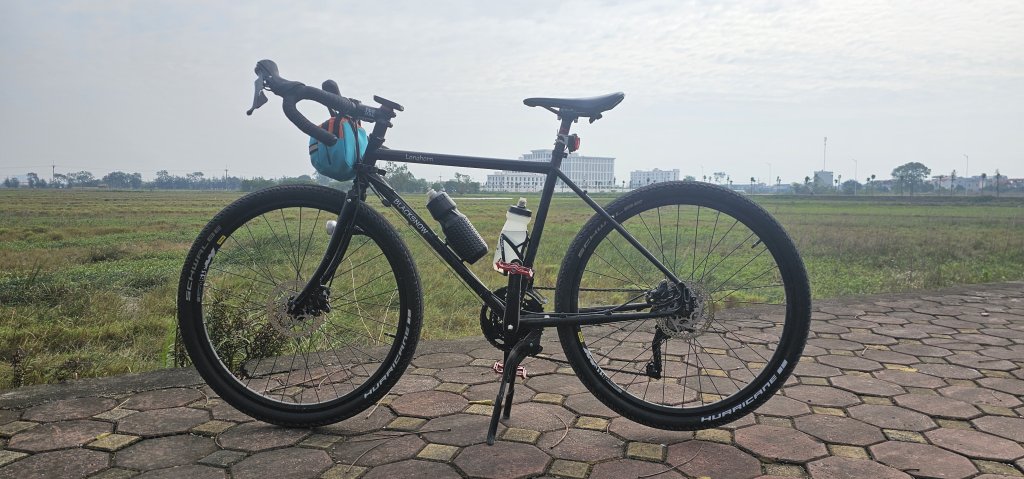

Gờ ra vồ nhà em đây, lốp 700x40C
Còn đây là 1 bản khung thép chạy bánh 27.5, lốp 2.0
