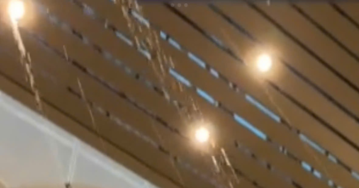

Cơn mưa trưa 24-5, tại khu vực check-in làm thủ tục của Vietnam Airlines ở nhà ga T3 Tân Sơn Nhất vốn đầu tư 11.000 tỉ đồng tiếp tục bị dột, nước chảy từng dòng xuống sàn.

Nhà thầu bảo ko phải dột mà do chảy nước từ ống thoát do hở ron. Thế thôi

Tay phụ trách kêu là do tuột gioăng.
Em chưa hình dung đc gioăng chỗ nào.
Về bản chất thì mái tôn nhà ga T3 nó cũng như mái tôn nhà mình thôi, chỉ là to hơn =))
Nước chảy mái dốc về máng thu, cuối máng thu là cái ống dọc dẫn nước xuống đường hoặc hầm.
Thế thì nếu dài quá thì nối ống với nhau bằng cút nối và bôi keo dán ống PVC.
Chỉ có khả năng cao là thợ nó ko bôi keo dán khi nối cút mà chỉ ấn mỗi cái cút vào thôi.
Ở nhà em sửa ống nc thỉnh thoảng cũng lười có lần làm vậy và khi nước chảy nặng nó bung cút nối ra nên nước chảy hết ra sàn.
Chứ em chưa thấy ống nước thoát mái nó có gioăng chỗ nào cả.
Cụ nào chuyên nước confirm xem có đúng vậy ko?
Chắc gioăng giữa phần ống nhựa thoát với phần lỗ máng tôn. Nhà riêng hay dùng keo trát.
Như nhà em là ống nhựa to còn ống lỗ tôn nhỏ hơn lồng vào trong ông nhựa, bắn thêm keo.
Em nghĩ ko ai dùng gioăng vì vài năm trời nóng gioăng nó lão hoá chẳng nhẽ trèo lên thay gioăng?
Cụ chưa biết không có nghĩa là nó không có :D mà còn có thể nó là gioăng chỗ khác nữa

em dự là diện tích lớn thu về ống thoát không kịp tràn ra ngoài
Cái này nhiều chung cư bị mà chỉ bị ở các tầng thấp 2-3.
Ống dọc đường kính ko đủ lớn nên khi lượng nước trên mái đổ dồn nhanh quá nên nó trào lên lỗ thoát sàn ban công của các căn tầng thấp. Khu em ở trc có nhà đi bay cái sàn gỗ vì lỗi này.
Nhưng đấy là toà cao mười mấy tầng.
Còn cái T3 thì ko phải nhà cao tầng nên lượng nước đổ xuống theo ống thoát đâu đến nỗi áp lực lớn mà tràn thế đc nhỉ?
Ah thì cái này nó nôm na như ống thoát mái nhà em thôi. Ống dọc to hơn miệng máng 1 tý để máng nó lồng vào ống dọc.

Có khi hệ thống thoát nước phải dùng máy bơm? Và tuột gioăng ở hệ thống này khiến máy bơm không hoạt động, để nước đầy và tràn xuống?

Thác tự nhiên trong nhà mà cứ nói là dột.
