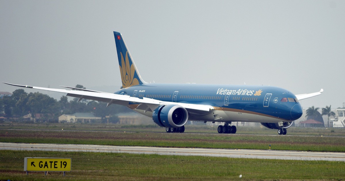

Các bác cãi nhau mãi. VN airline chơi 787 đời mới nhất mà hạ cánh ko bụng càng. Rất may kiểm soát ko lưu nó nhắc, ko thì cũng thành thảm kịch
