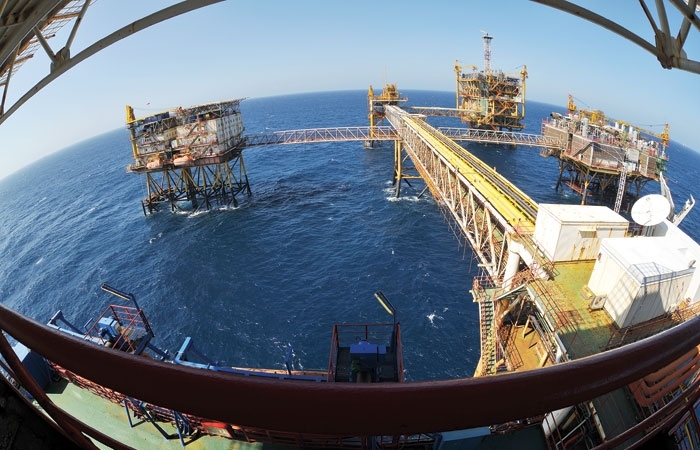

...Theo Murphy Oil, tầng chứa chính của giếng HSV-2X cho lưu lượng khoảng 6.000 thùng dầu/ngày, dầu chất lượng cao 37 độ API và có tính liên tục với giếng HSV-1X. ...
Báo chí chém gió, cụ cứ mạnh dạn trừ hao đi 50% nha cụ :))
Thường thì người ta thông báo lưu lượng lớn nhất mà giếng có thể chịu được, nhưng ko ai dám khai thác ở chế độ này, nó sẽ làm tuổi thọ của giếng dầu giảm rất nhanh, dẫn đến hệ số thu hồi cũng giảm theo. Cá nhân em cho rằng, nếu đi vào khai thác, giếng này sẽ chỉ cho lưu lượng ổn định tầm 2300-2800bbls/day. Lưu lượng này đảm bào tối đa tuổi thọ giếng và cho hệ số thu hồi dầu cao nhất.
Các công ty khai thác thường có hẳn 1 phòng là Công nghệ mỏ, chỉ nghiên cứu và đưa ra phương án khai thác tốt nhất theo tính chất/cấu tạo vỉa, độ rỗng, độ thấm, gas cap hay water drive.... Cũng phức tạp lắm cụ ơi!

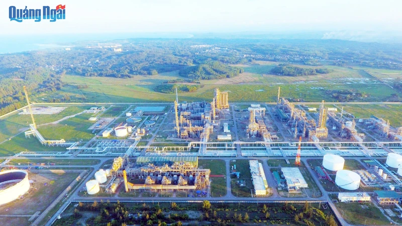

Ý cụ ấy là muốn mua dầu rẻ. Chứ dầu Azeri cũng đắt không kém gì Bạch Hổ. Dù sao đa dạng hóa nguyên liệu như lọc dầu Dung Quất là rất tốt rồi 👍👍👍
Nói về lọc dầu thì thông tin nguồn gốc dầu ở đâu ko quan trọng lắm. Quan trọng là dầu loại nào.
Dầu thô được phân loại: Dầu ngọt (ít lưu huỳnh), Dầu chua (nhiều lưu huỳnh). Hoặc phân cấp Dầu nặng, dầu nhẹ.
Lọc Dầu DQ đầu tiên được tk để vận hành 100% dầu Bạch Hổ và có opt để pha thêm dầu chua đến 50%.
Bây h đang làm nâng cấp để chạy được 100% dầu chua và tăng công suất 70-80 ngàn thùng ngày + thêm/nâng cấp vài phân xưởng chế biến sâu để có thể có thêm Propylene cho Nhà máy sx PP Dung Quất hoặc một vài nguyên liệu khác cho hóa dầu.
Dầu nặng là Dung Quất say no, kể cả sau nâng cấp.
