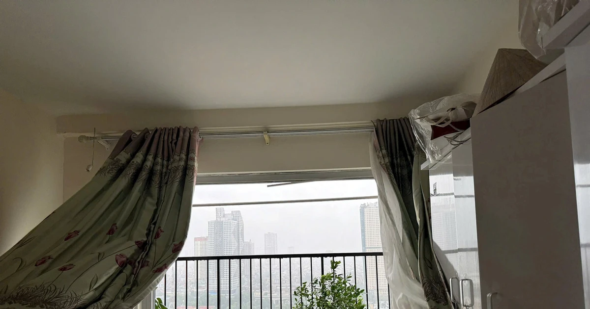

Chỗ này đang lỗn lận về áp suất tĩnh, áp suất động, cân bằng áp suất của cả hệ...
Ví dụ thực tế nhà em là nhà đất dạng ống, có giếng giời thông khí tự nhiên ở khoang thang. Khi không có bão, gió luôn hút từ bên ngoài vào qua các cửa tầng thấp về khoang thang rồi thông lên trên giếng giời, đây là theo nguyên tắc đối lưu không khí.
Đợt bão vừa qua, giếng giời luôn hở, như vậy về lý thuyết là nhà em cân bằng áp suất với bên ngoài. Nhưng khi em mở hé cửa các tầng dưới thì rèm cửa luôn có xu hướng bị hút ra ngoài. Cái này hoàn toàn ko phải do chênh lệch áp suất trong/ngoài nhà, mà là do giảm áp tức thời tại vị trí mở hé cửa dưới tác dụng của gió mạnh. Các cụ có thể yên tâm là nhà không thể phình ra và nổ như bom trong bão được hehe. Nhưng khi hé cửa là làm giảm tính bền vững của cả hệ cửa, gió giật như kiểu bàn tay có chỗ luồn vào và lôi/giật cả hệ cửa ra ngoài. Lúc đó thì đúng là xin vĩnh biệt.
Nếu nói như cụ thì các chung cư bị bung cửa kính thì cửa phòng của họ nếu đóng kín thì làm gì có cơn gió nào thổi từ trong ra để đẩy cửa kính ra ngoài???
Mời cụ đọc một link chính thống của Chính quyền HK
In fact, the breaking of glass windows during typhoons is mainly due to the following three reasons: (1) impact on the windows by hard windborne debris; (2) the pressure exerted by winds (i.e. wind loading [1]) directly on the windward side of the building exceeds what the glass window can withstand; (3) high winds blow across buildings leading to a difference in air pressure between indoor and outdoor and the glass window cannot withstand the induced force. We may explain the last point with the Bernoulli's principle. The Bernoulli's principle is derived from the law of conservation of energy (i.e. the sum of kinetic energy, potential energy and internal energy must be kept constant). The simple interpretation is: when a fluid (e.g. air) increases in speed of motion and its height remains the same, its pressure will decrease.
There are many applications of the Bernoulli's principle. For example, an aircraft wing is specifically designed in a way that the air flowing over the top surface of the wing moves faster than that below its bottom. According to the Bernoulli's principle, the pressure on the upper surface of the wing will be lower than that from below. This pressure difference results in an upward lifting force (Figure 2), which counteracts the aircraft’s own weight, enabling it to float in the air.

cái nhà đóng kín cửa mà chênh lệch được áp suất với bên ngoài thì tài quá
không hiểu thở thế nào
nhà chỉ hé cửa 1 chút gió nó ùa vào là đồ đạc đã bay lắc mà còn xui nhau hé cửa giảm áp suất, tài thật

Bác lại học nửa vời. Áp suất không khí 1atm ~1kg/cm2 nên chỉ chênh lệch một chút thôi là có thể có lực hút kinh khủng. Mà cửa kính thường lắp đặt chịu trọng lực (tạo lực cắt lên hệ vít) hoặc lực ép do gió thổi trực diện tác dụng lên khung. Nhưng khi vít bắt thẳng vuông góc vào mặt dựng lại khá kém. Nếu bắt chỉ néo vào vữa thì càng yếu
Với tay hít kính 2 đầu hít mà nâng thoải mái tấm kính cả tạ. Mà tấm cửa ví dụ 3m*3m ~90,000cm2 thì chỉ chênh lệch 5% áp suất thì lực hút ra đã là 4500kg.
Đó là lý do mặt dựng khách sạn Alacarte Hạ long bị bung. Hoặc các tấm lợp của mái nhà cá heo và triển lãm Hạ Long bị bật mái.

Cụ lại một nửa rồi. Nếu đúng như cụ nói là do hở chỗ nào đó thì phải bung cả chứ không chỉ bung lớp phủ. Kết cấu không bung hết vì theo em hiểu vẫn có lớp mái chịu lực bên dưới mái tạo hình kiến trúc vốn yếu hơn.
mấy hình đó không mới mẻ gì đâu cụ. Nguyên lý kinh điển về áp suất động và áp suất tĩnh áp dụng vô số trong cuộc sống rồi.
Nếu bỏ cả 4 bức thì chênh ít hơn. Nếu mái đủ nặng thì vẫn đứng vững. Có phim khoa học về kiến trúc nhật lý giả điều này. Tòa nhà cổ bên Nhật chịu bão tốt nhưng khi động đất thì sập ngay do mái lợp ngói nặng.
Em đâu có khẳng định Triển lãm hạ long bung mái do áp suất đâu !
Chính cụ là người khẳng định do áp suất ở post trên đó chứ.
Còn Triển lãm hạ long bung mái chỉ đơn giản do động năng của gió lao vào mà thôi.
Bỏ 4 bức mà lực tương đương nâng cánh máy bay thì đã chả tòa nhà nào chịu nổi rồi. Vậy mà thực tế thì phần lớn các tòa nhà kính đều không mở cửa, rất nhiều tòa thậm chí không có thiết kế mở cửa nhưng hầu hết không hề nổ kính.
Nên nguyên lý Bernoulli trong TH này là không áp dụng được.

Hệ mái nhà cụ là bê tông nặng chục tấn mà cụ còn sợ bay mái ạ. Em không khuyến khích mở cửa vô tội vạ và thiếu tính toán.
Thực tế em quan sát thì các mặt dựng được lắp đặt chịu trọng lực của của kính và lực ép của gió nhưng kém chịu lực hơn khi bị hút, nhổ ra.
Nếu bộ cửa nhà các cụ khỏe và cứng cáp thì khỏi bàn, cứ đóng kín và bất chấp thời tiết. Nhưng nếu như không sợ bị mưa hắt quá mạnh thì nên để hé một chút nhưng phải có kiểm soát để không bị bung hẳn ra. Điều này với cửa trượt thì dễ nhưng nếu là cửa bản lề mở ra thì rất khó. Chứ nếu cửa bản lề mà bung ra thì gió đập vài phát là cũng bay/ vỡ hết kính thôi. Nếu phòng có nhiều cửa kính thì cũng phải cân nhắc vì gió thổi vào cửa này có thể tăng áp lực lên các cửa khác
Vâng cụ có thể liên hệ các website mà em dẫn hoặc nhan nhản trên mạng để yêu cầu họ phải đính chính.
Mặt dựng nào chịu được thì bởi họ sử dụng kính cường lực tốt và có hệ khung vững chắc chịu được lực kéo ra thôi. Không thể coi là không có lực hút ra được.
Trên FB, Zalo nhan nhản video cửa sổ khung nhôm bị hút ra bập bùng đấy thôi. Nên định luật Bernoulli vẫn được thể hiện dù cụ không công nhận

Đoạn này cụ thử google xem áp suất gió bão cấp 12 so với áp suất trong phòng, giả định là 1atm ~ 1kg/cm2, xem xem cái nào hơn thì rõ thôi ạ: "Còn Triển lãm hạ long bung mái chỉ đơn giản do động năng của gió lao vào mà thôi."
Gió cấp 17 thì đâu đó độ 449 kg/m2. Nếu đổi ra kg/cm2 thì bé thảm hại. Nhiều người không nghiên cứu về áp suất tĩnh nên cứ nghĩ nó yếu, thực tế thì áp suất tĩnh 1atm là một con số khủng khiếp.
Bổ sung ít hình minh họa nước ngoài cho các cụ dễ hiểu
Cái đoạn a la carte cụ nói không đúng. mấy cái cửa sổ mở sẵn, sau đó gió lùa vào và bắt đầu vỡ tung tóe
Tương tự, trước khi mặt kinh của TKV hạ long bị bóc toàn bộ thì cũng đang có mấy cửa sổ mở
Theo em hiếu be nu li vẫn có, nhưng vì 1 số cửa sổ mở dẫn đến ngoài thì bị hút, trong thì không khí lùa đầy ra nên mới toang vậy.
Còn thực tế mùa mưa bão hồi bao cấp, thấy các kho bãi xí nghiệp đều gia cố cửa sổ cửa đi lại bịt hết kẽ hở, đóng giằng thanh gỗ tại các vị trí để tránh bung cửa chứ ai dám mở
